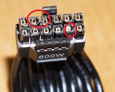

Donnerstag, 10. November 2022, 19:08
überlege Dir genau ob du das kabel wirklich noch verwenden willst.
Durch die Biegeaktion an den Kabeln werden die Pins nie wieder richtig im Stecker der GPU sitzen. Dann fließt über die anderen Pins mehr Strom und der Rest der geschichte ist bereits gut dokumentiert.
Mir wäre die 2000EUR GPU zu schade um das zu riskieren.
Was kurz über dem Sleeve aussieht wie ein eingeschnittenes Kabel ist eine Spiegelung verursacht durch Abdrücke des Sleeves in der Isolierung durch festes Anziehen des Kabelbinders.
Sicher?
Ecodrive
Donnerstag, 10. November 2022, 20:18
Hey Sebastian,
die Pins sitzen genau da wo sie vorher auch gesessen haben. Mag sein das sich ein oder zwei ein wenig verdreht haben, aber das Spiel ist bei allen Pins vorhanden.
Und das was aussieht wie eine angeritzte Isolierung : Ich hab das auch erst auf dem Photo gesehen und daraufhin das Kabel genau gecheckt !
Das Sleeve wird durch den Kabelbinder so massiv in die Isolierung gedrückt das sich solche Vertiefungen ergeben.
Das sind Reflexe vom Blitzlicht in diesen Vertiefungen, aber die Isolierung ist in Ordnung.
Das Bild ist nochmal eine Vergrößerung der Pins .
Ich seh keinen Unterschied zu vorher ..
Ich erwarte in ein paar Tagen ein zweites Adapter von BeQuiet, dann stell ich mal Vergleichsphoto ein .
Oder nimm das untere der beiden Photos, das ist auch ein originales
