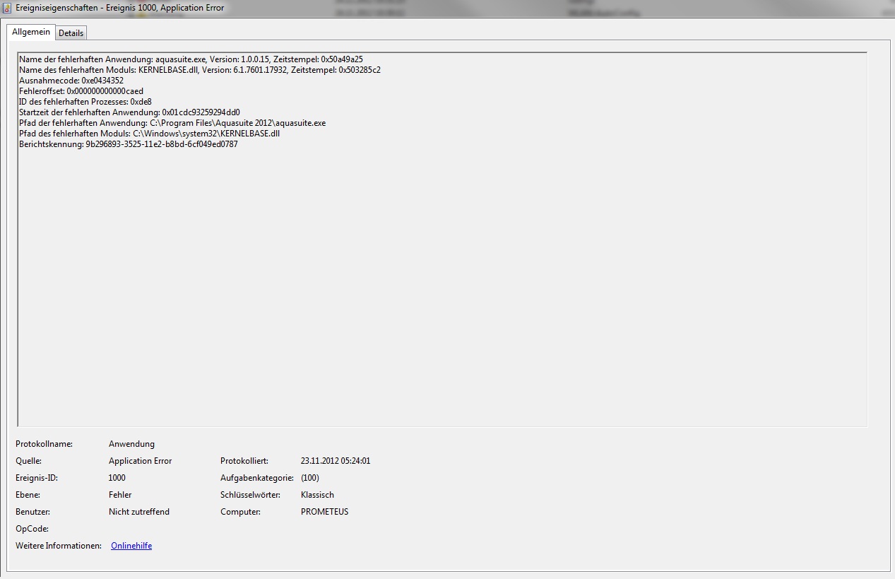

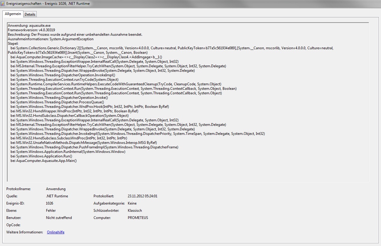

Sporadische Abstürze beim Start von Aquasuite zusammen mit Windows
Samstag, 24. November 2012, 11:01
leide leider auch unter sporadischen Abstürzen von Aquasuite. Immer direkt beim Autostart nach dem Einschalten vom PC (kein Standy-Modus o.Ä.).
Siehe Anhang.
Hoffe, dass ihr das bald fixen könnt.

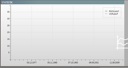

1. Ich hatte mal verucht eine Logdatenauswertung in der Übersichtsseite zu erstellen.Ca.einen halben Tag lang hats auch funktioniert aber dann,siehe Bild man beachte die x-Achse.
Wie kann man die Zeitachseneinteilung ändern bzw.wie bekomme ich das normale Bild wieder hin.Neuinstallation etc. haben nicht geholfen.

Montag, 3. Dezember 2012, 07:44
Das sieht sehr danach aus als wenn dein aquaero kein vernünftiges Datum hat.
Du solltest die Dten einmal komplett löschen, also alles was in der aquasuite datenbank ist.
Dann nochmal die Logdaten im Gerät löschen.
Konfiguration von Durchflussensoren mit mehr als 1000 imp/l ist immernoch sehr mühsam.
Das sollte gar nicht möglich sein, das werden wir in den nächsten versionen noch ändern, da wir das so nicht spezifiziert haben und es zu fehlern im Gerät kommen kann.
Beim Neustart der Software werden statt der Messwerte Warndreiecke angezeigt.
Dann ist die USB verbindung zum Gerät unterbrochen. Das spicht sehr für für diese Fehler die du auch mit deinen Logdaten hast.
Wenn du eine Auswertung erstellst, kannst du den Zeitbereich der Daten angeben, damit ergibt sich automatisch die X Achse.
Man aknn die X Achse nur beim Hinzufügen der Daten einstellen.
