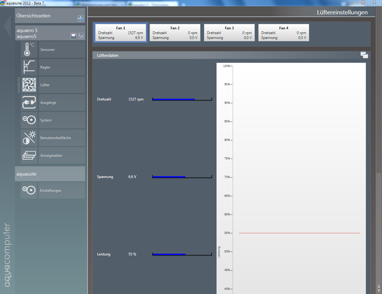

ich habe einen Kurvenregler eingestellt und unter Lüfter Minimaldrehzahl 55% + Drehzahl halten aktiviert.
Der Kurvenregler zeigt z.b. bei 27° 58% Vorgabe an, die Lüfter gehen aber nicht unter 81%, die Pumpe bleibt auf 85%.
Mit Vorgaberegler geht alles.
Bild im Anhang
Bild im Anhang
Der Regler hat ein Regelbereich von 55-100%.
Davon davon 58% sind 81%.
Wenn du bei 27C 58% am Ausgang haben möchtest , mußt du im
Kurvenregler ca 2% einstellen.
Der Kurvenregler regelt nur in den min und max Drehzahlen.
Donnerstag, 22. September 2011, 07:15
ALLE regler reglen so, alle Reglerausgänge 0-100% werden auf den verfügbaren/Eingestellten Leistungsbereich abgebildet.

Specop
Donnerstag, 22. September 2011, 11:12
Danke für die Antworten,
habe nun die Minimaldrehzahl auf 0 gesetzt um das gewünschte Ergebnis zu erreichen.

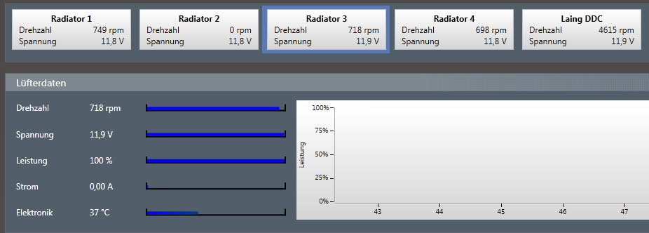

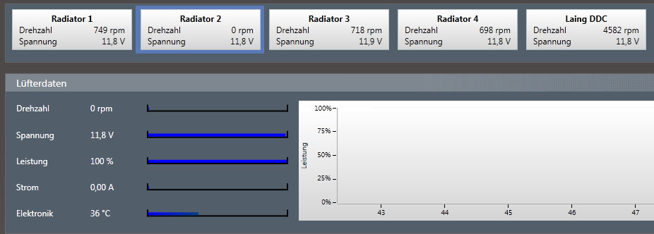

Mit der 1014 lief das Gerät problemlos, haargenau seit dem Firmwareupdate ist Lüfterkanal 2 tot, die anderen 3 Kanäle haben bei jeweils 100% Leistung und gleicher Spannungsanzeige real vollkommen unterschiedliche Spannungen, was natürlich in verschiedenen Drtehzahlen resultiert. Siehe Anhänge.
Alles wie gesagt erst seit dem Update. 2x ist das AE bereits neu geflasht, keine Änderung.

Freitag, 23. September 2011, 10:26
Wenn am Lüfterkanl 2 11.8V angezeigt werden, dann sind da auch 11.8V, dann ist wohl ein Kabel locker oder du hast noch ein anderes Problem.
Wann hast du das profil erstellt? hoffentlich nach dem flashen der Firmware. Alles was vorher erstellt wurde geht nicht.
dann verstehe ich deine Screenshots nicht, da haben alle Lüfterkanäle 100% und alle zeigen 11.8V, 11.9V an. Also alles so wie es sein muss.

Freitag, 23. September 2011, 10:36
Natürlich wurden die Profile nach dem Flashen erstellt.
Wenn 3 verschiedene Lüfter direkt am Ausgang nicht laufen, sollte es weder am Lüfter, noch am Kabel liegen, oder? Da sind eben trotz Anzeige keine 11,8V.
Nach dem 1. Zurückflashen auf 1014 blieb alles beim Alten, nur sämtliche Namen von Lüftern, Reglern, Sensoren standen auf yyyyyyyyyyyyyyyyyyyyyyyyyyyyyy, nach dem 2. Flashen auf 1014 läuft der Lüfter am 2. Kanal wieder, allerdings mit geringerer Drehzahl und selbige wird nicht angezeigt. Für mich ein ganz klares Zeichen für Fehler in der Firmware.
Was gibt es an den Screenshots nicht zu versehen? Trotz identischer Ausgangsspannung laufen die identischen Küfter mit unterschiedlichen Drehzahlen, was bis zum Firmwareupdate gestern nicht der Fall war.
