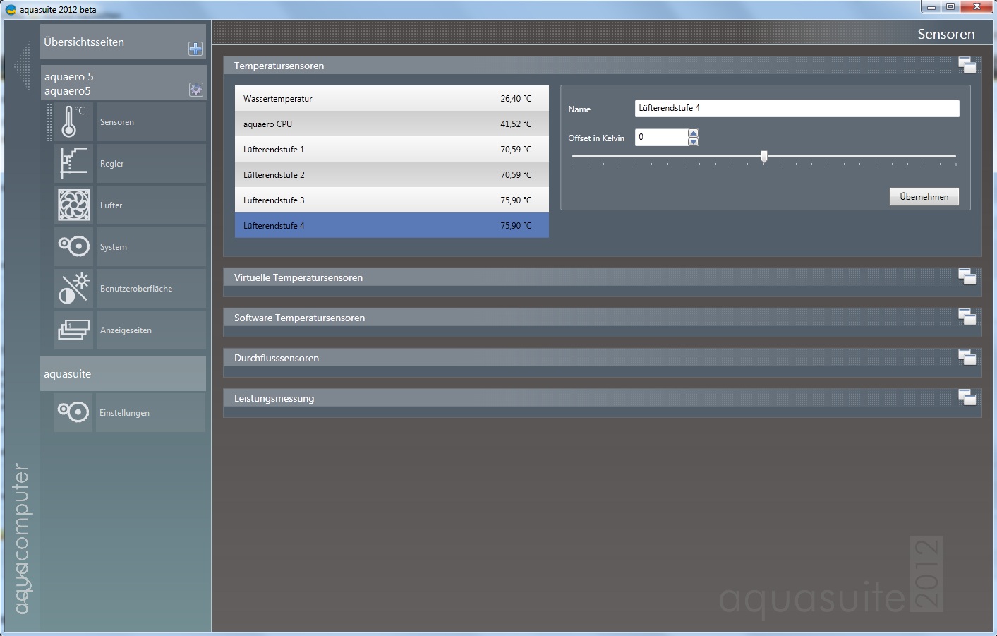

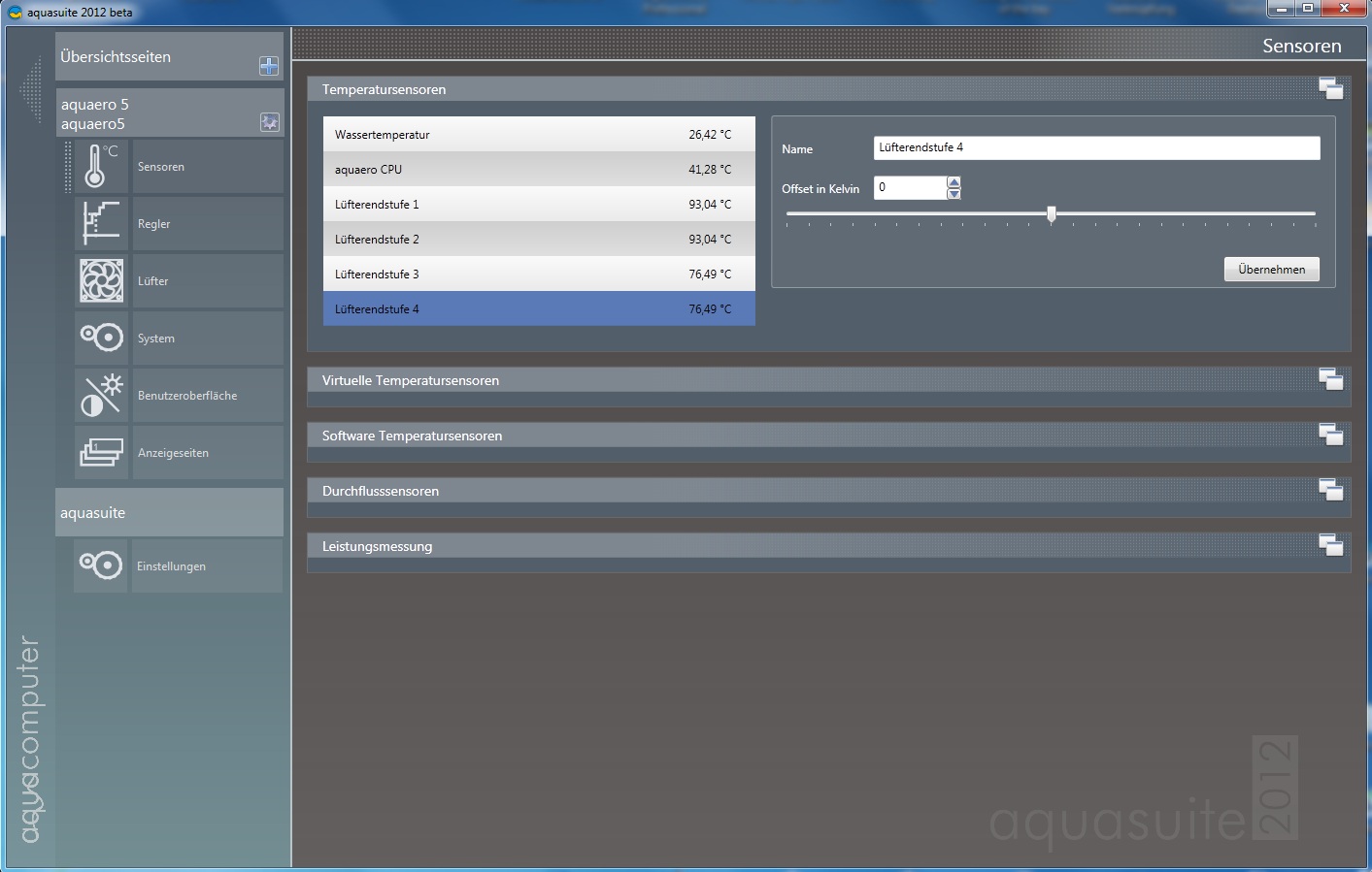

ich habe ein AE5 Pro mit dem verbesserten Passivkühler (ja er ist wesentlich besser als der alte). Daran hängen folgende Lüfter:
Kanal 1: 3x Yate Loon mit 5 V
Kanal 2: 3x Yate Loon mit 5 V
Kanal 3: 3x Yate Loon mit 5 V
Kanal 4: 2x Enermax mit 5V
Habe als Sensor 1 die Wassertemperatur genommen und dann als Regler einen Zweipunktregler. Funktioniert soweit auch gut.
Habe nun bemerkt das ab und an Lüfter auf 12V und 100% drehen für kurze Zeit und dann wieder auf 5 V runter gehen. Ich habe mir dann mal die Sensoren angeschaut.
Auf Screen 1 sieht man, das Kanal 1 + 2 bei über 90°C sind und Kanal 3 + 4bei angenehmen 75°C. Bei Screen 2 sind die Lüfterkanäle 1 und 2 kurzzeitig auf 100% und die Temperatur geht merklich runter, beiflussen aber nicht Kanal 3 + 4. Die Lüfter gehen dann wieder auf 5 V und die Temperatursensoren zeigen ein paar Sekunden später wieder an, dass Kanal 1 und 2 bei über 90°C sind. Dann dauert es wieder etwas bis die Lüfter auf 100% gehen und das Spiel geht von vorne los.
Das die Lüfter auf 100% gehen wird wohl wieder der Selbstschutz sein, ich Frage mich nur warum es Kanal 1 und 2 betrifft und nicht Kanal 3, da dort auch 3 Yate dran hängen.

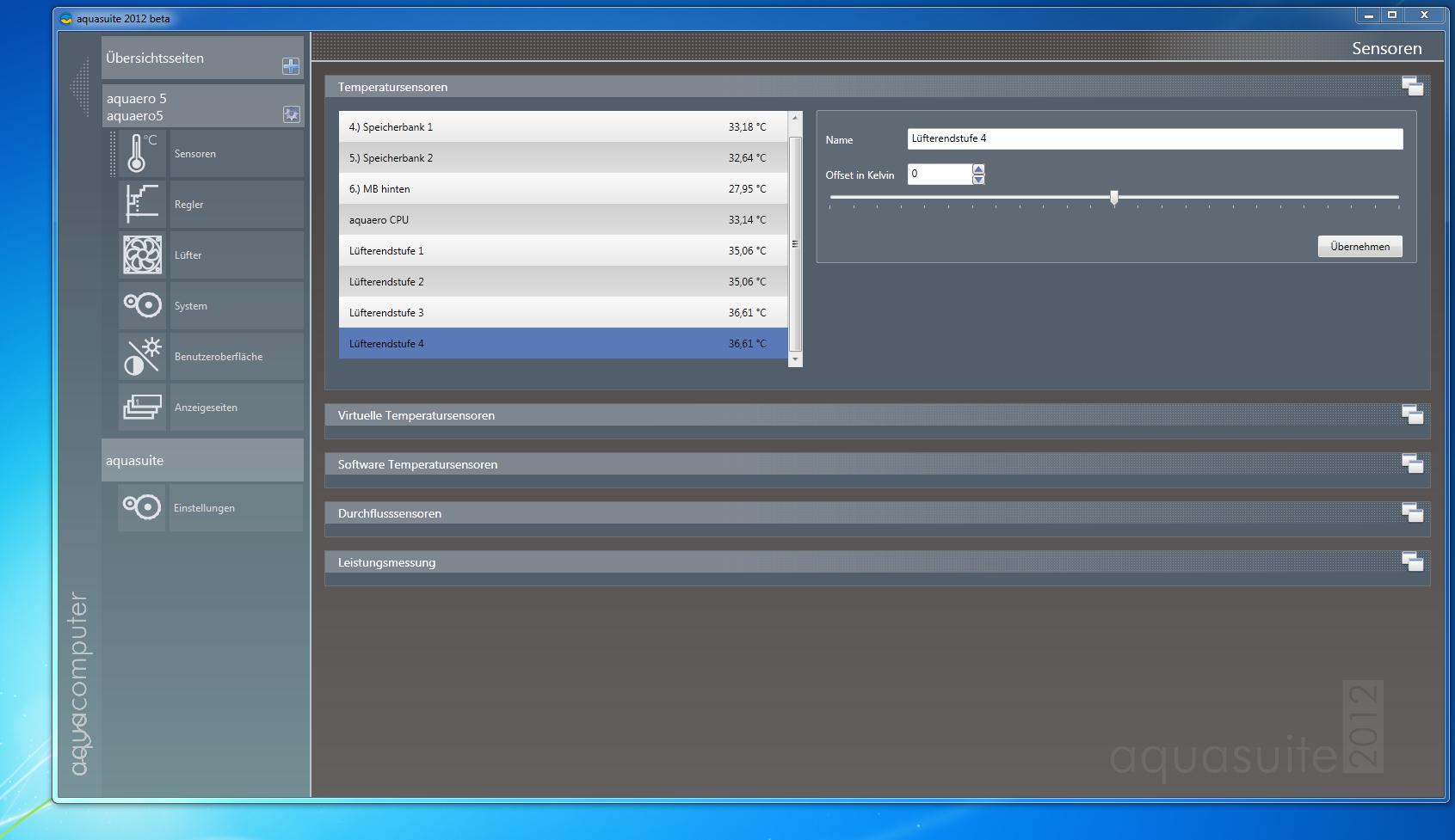

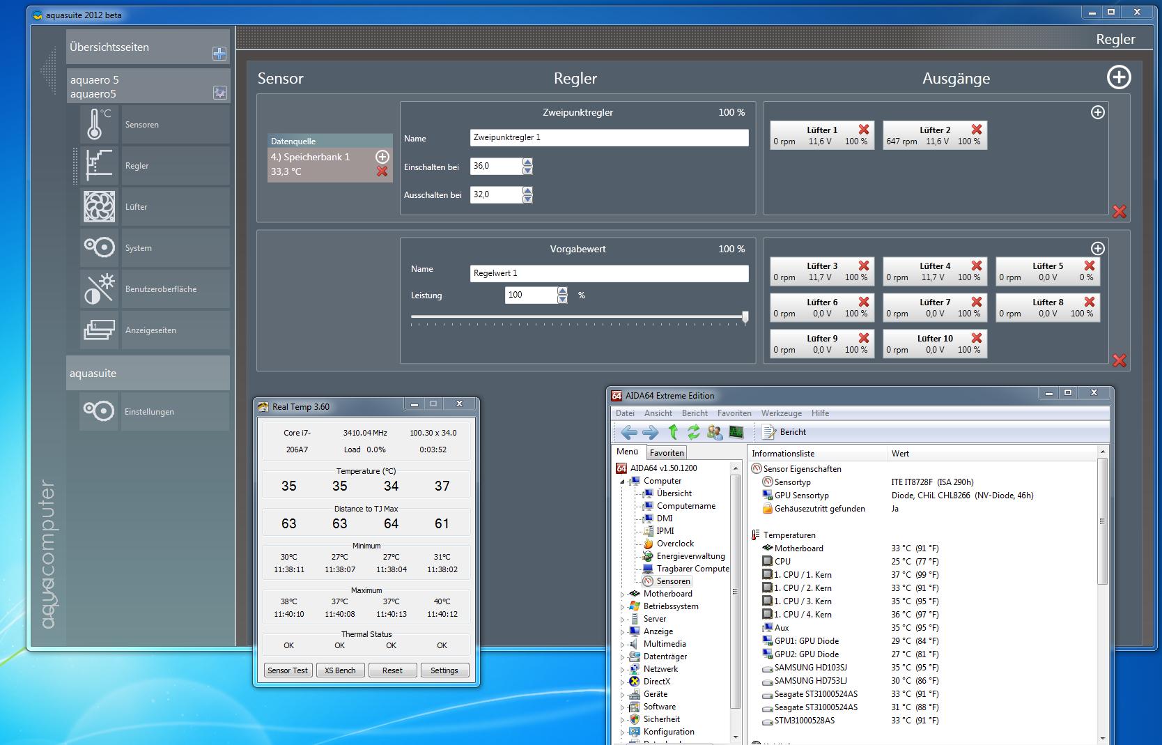

Ich habe festgestellt, als ich den Rechner heute das erste mal gestartet habe, das zwar alle Einstellungen da waren aber nix lief. Die Lüfter 1 und 2 springen erst an wenn die Temp. erreicht ist, das klappt auch, allerdings sehe ich keine RPM auf Lüfter 1, obwohl sonst immer alles angezeigt wird. Das gleiche ist bei Lüfter 5,6 und 7, da stehen überhaupt keine Daten. 5 sind die Radi- Lüfter, 6 und 7 sind die beiden Pumpen, 5, 6 und 7 laufen über PA2.
Lüfter 5 lief erst über die Sollwertreglung, beim Einschalten heute morgen und nachdem der Rechner die Temp. erreicht hatte, sprangen die Lüfter garnicht erst an, egal was ich auch anstellte . Ich habe Lüfter 5 dann auf Vorgabewert gesetzt, damit gekühlt wird. Was läuft falsch. Wenn ich jetzt den Sollwert einstelle, läuft wieder alles, allerdings darf ich den Rechner nicht ausstellen.

Montag, 23. Mai 2011, 12:17
Die Sollwertregelung verändert die Drehzahl soblad der Sollwert +/- Hysterse über oder unterschritten wird.
Am aquaero5 sind immer 2 Lüfterkanäle thermisch gekoppelt. Also Lüfter 1+2 und 3+4.
Wenn die Enstufentemperatur hoch geht, muss man die Lüfter anders Verteilen oder weniger nehmen.

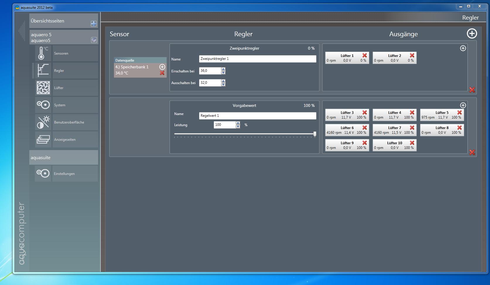

ich musste noch etwas befestigen, deshalb habe ich den Rechner runter gefahren und komplett vom Strom genommen. Nachdem der Rechner neu gestartet wurde und wieder hochgefahren war, habe ich AS gestartet und war überrascht das alle Daten wieder lesbar waren. Vergisst AS die gemachten Einstellungen oder werden die nicht richtig gespeichert?
Montag, 23. Mai 2011, 12:46
alle einstellungen werden im Gerät gesichert.
Die aquasuite liest die Daten nur aus oder schreibt diese in das aquaero.
