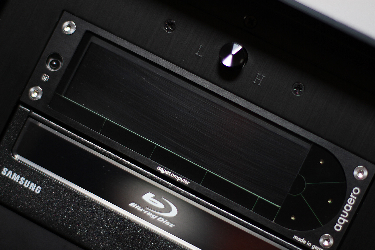

auch mein Aquaero 5 XT speichert datum und uhrzeit nicht. warum ist diese funktion nicht gebuffert aber der rest der einstellungen wird gespeichert?
mein system bleibt auch am strom und usb standby power läuft eigentlich auch wie ich sehe. aber es ist bei jedem start wieder donnerstag 1. januar 2009.
zudem werden auch die logdaten bzw. deren intervalle jedesmal auf "aus" gesetzt. ich habe aber die beleuchtung auf 0 - also display auf 0 und tasten auf 0 bei standby.
anfangs lief das display einfach gedimmt weiter im standby was ja nicht sinn der sache sein kann?
klickereien hab ich nicht mit meiner schwarzen blende - im gegenteil, die runter taste muss ich auf 37 stellen damit sie zuverlässig funktioniert. ist sonst zu unempfindlich.
btw. ich hab ein neues lianli V2120X... also damit scheint das auch nichts zu tun zu haben. witzig dabei ist aber, wenn ich es anhauche (zwecks reinigen der tasten gemacht) dann löst dies die tasten aus!
ein anderes problem ist das meine "frontscheibe" innen zerkratzt ist. sieht wirklich nicht nett aus wenn das AE nicht läuft. ;(
kann mir nicht vorstellen das dies bei allen so ist? kann man das tauschen?
weil das so nicht geplant war und es keinen sinn macht die urzeit abzuspeichern. das ist so als wenn du die aktuelle zeit in einer Datei speichern willst, also reichlich sinnfrei.
das verhalten kannst du am gerät einstellen, welcher helligkeit im standby ausgeben wird.
Die Zeit ist im Normalfall nur weg wenn man den PC per Steckdose aus schaltet. Wenn das Gerät aber im Standby läuft, dann geht die Uhr auch normal weiter.

nein tut sie eben nicht. die zeit und das datum sowie der intervall der logdatenanzeige fliegen jedesmal raus ;)
ich hab ja die helligkeit vom display und der tasten auf 0 im standby, frage war ob dadurch der standby strom komplett wegfällt und deshalb das datum und die zeit nicht gespeichert werden.
und was soll ich betreffend glas machen? sache von AC oder vom händler?
Dienstag, 14. Juni 2011, 14:04
Wende Dich mal direkt an den Support.
Läuft denn das aquaero wenn dein pc aus ist? also kannst du alles ganz normal Bedienen (nur die Lüfter laufen nicht), dann sollte auch de Zeit weiterlaufen.
Wenn das nicht so ist, und das gerät "aus" ist, also man auch bei ausgeschalteter Beleuchtung auf dem LCD nichts ist, dann ist das Problem irgendwo an der Stromversorgung zu suchen.
McErono
Dienstag, 14. Juni 2011, 16:28
man sieht jetzt gar nichts mehr, es wird ganz schwarz.
anfangs konnte man noch deutlich das LCD sehen aber ich hab dann im menü irgendwo was eingestellt weil ich das nicht wollte.
ich werde das alles noch genauer anschauen und mich nochmal melden. betreffend glas hab ich den support angeschrieben, danke!

Mittwoch, 15. Juni 2011, 11:32
ich verstehe es noch nicht...
ich habe nun den standby kontrast erhöht damit ich wieder sehe ob das display weiterläuft im standby. tut es. es zeigt im ausgeschaltetem zustand auch die richtige uhrzeit und alles an.
wenn ich das system aber starte hauts mir die zeit trotzdem raus! 8| nach dem systemstart steht da wieder 1. januar 2009 obwohl im standby noch 2011 war.
ich hab ein corsair AX850 netzteil. bei dem hört man beim start ein relaisklicken dann geht für kurze zeit auch das display komplett weg.
es muss daran liegen. auch wenn der PC in den ruhezustand geht nach 30min hauts nach dem aufwachen die zeit raus, auch hier klickt das relais vom netzteil einmal, strom kurz komplett weg.
für mich gibts somit nur die lösung das "dienst" die zeit syncen muss wie früher setclock beim AE4. hab was gelesen das dies noch kommt für die AS2012 oder?
Dieser Beitrag wurde bereits 2 mal editiert, zuletzt von »McErono« (15. Juni 2011, 11:38)
Mittwoch, 15. Juni 2011, 11:39
Dann ist die sache ja eindeutig,.. da wirst du auch wenig machen können, ausser ein anderes Netzteil nehmen was nicht dieses Verhalten hat.
