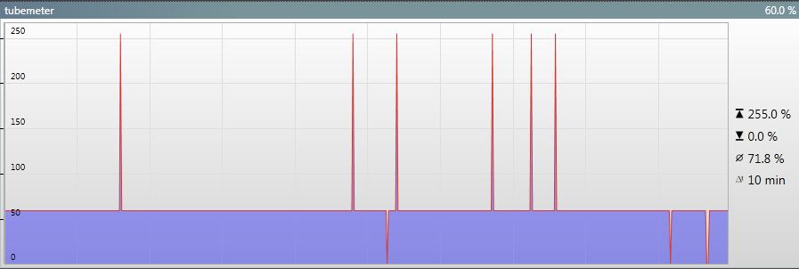

Auslesung Tubemeter ergibt große Schwenkungen beim AE5
Mittwoch, 25. Januar 2012, 21:20
Bei der vorherige Version hatte ich versucht ein Alarm ein zu bauen bei niedrigem Kühlwasserpegel, wie vom Tubemeter bemessen. Dies führte zu unerwünschte Alarme und ich konnte diese Möglichkeit nicht benutzen.
Bei dieser neuen Version ist die Problemanalyse erstmals möglich weil man jetzt eine Grafik erzeugen kann. Und tatsächlich: bei stabilen Pegel lest der AE5 LT „Störungen“, d.h. kurze Schwenkungen sowohl nach oben (255% !?) wie nach unten (0%). Ich füge hierzu mal eine Grafik (hoffentlich klappt es, bin das nicht gewöhnt):
[Ok tut mir leid, ich weiß nicht wie man so was tut, aber es gibt Pieken sowohl nach oben als nach unten]
Kann mir jemand sagen was hier genau läuft – ist das normal…? Ist es ein Software-Problem, oder sonst was?
Um ein Bild von deinem Recher einzufügen, klicke unter dem Editor auf Dateianhänge, Durchsuche..., wähle dein Bild aus, öffnen/okay, klicke auf Hochladen. Fertig. ;)

Roemer
Mittwoch, 25. Januar 2012, 21:28
Danke Brainless. Dann soll es hoffentlich jetzt erscheinen.

Bei mir ist bei beiden Aquaeros eigentlich soweit alles i. O. und läuft sehr gut und zuverlässig.
Die Sache mit dem Tubemeter ist allerdings auch bei mir genau gleich wie oben beschrieben.
Ab und an kommt es ausserdem auch vor dass der Tubemeter konstant 0 anzeigt resp. gar nicht erkannt wird. Im Dispaly steht bei der Bus Verbindung dann jeweils ein x drin. Mal beim einen Aquaero, mal beim Anderen.
ist im Moment normal.
Ist ein Bug, den ich auch schon angesprochen habe.
Ich hoffe der wird demnächst gefixed. So ist das Tubemeter quasi nutzlos :D
Donnerstag, 26. Januar 2012, 19:11
Das ist in der nächsten FW gefixt. Das ist schon getestet und funktioniert.
super das freut mich zu hören :)
