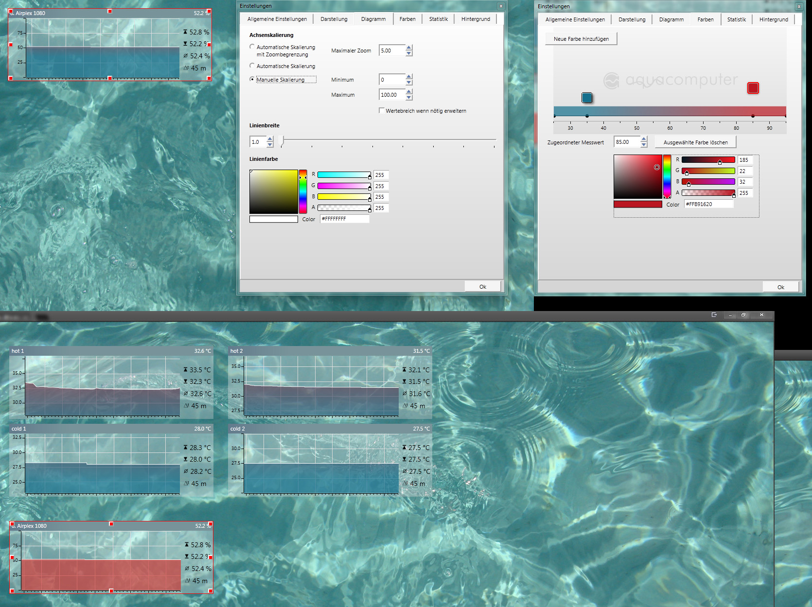

Wow, echt stark die neue Aquasuite 2012! Man kann richtig schön viel einstellen, leicht und intuitiv, erinnert mich an meine Samurize Zeit. :thumbup: Was ich besonders begrüße: Copy&Paste bei der Übersichtsseite, so muss ich nicht für jeden Parameter alles neu einstellen und die Farbwerte neu eintippen. Sehr sehr komfortabel!
- Das einzige was ich noch nicht entdeckt/verstande habe ist die Rasterfunktion. Bei mir steht zwar am Raster ausrichten, aber die Elemente rasten nirgends ein/sind frei verschiebbar. Habe ich da eine Option übersehen?
- Wenn ich manuelle Skalierung im vom Diagramm in der Übersichtsseite einstelle, dann erscheint die Fläche plötzlich rot obwohl ich die Farbe auf blau gesetzt habe!? Hier ein Screen zum besseren Verständnis:
Dieser Beitrag wurde bereits 2 mal editiert, zuletzt von »Jogibär« (14. November 2012, 13:41)
Mittwoch, 14. November 2012, 14:19
Das wird erst beim nächsten refresh/sich änderndem wert neu berechnet. Nach einem neustart der suite sollte das weg sein.
Die ist immer dann aktiv wenn man ein element mit der maus verschiebt, das Element rasten dann autmotisch beim loslassen in die nächste position ein. Das raster kann man in jedem element getrennt einstellen. Golabl in der jeweiligen Seiteneinstellung.
-- da ist aber noch ein kleiner bug. Das einrasten funktioniert nicht immer richtig.

@Sebastian: Ah ok richtig, nach dem Neustart der Aquasuite ist das weg.
Anderes aber ähnliches Problem, der Farbverlauf bei dem Baragraphen wird irgendwie nicht korrekt dargestellt, siehe Screenshot. Das besteht auch so nach dem Neustart der Aquasuite.
Mittwoch, 14. November 2012, 15:56
doch alles richtig.
Die Bargraphen haben die Farbe der aktuellen Temperatur, ein verlauf macht da keinen sinn. Die Füllfarbe zeigt also immer die aktuelle Mischfarbe des Verlaufs an.

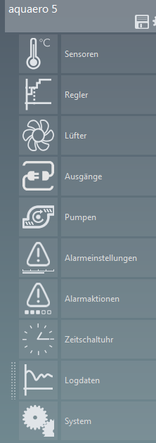

1. die Profile müssen weiterhin am Gerät gewechselt werden?
2. hab ich grad Tomaten auf den Augen, die Übersichtseiten sind verschwunden (hatte doch ebend noch die Logdaten am AE selbst aktiviert)
