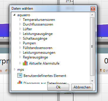

  • Die Übertragung des Signals vom mps Pressure 500 per aquabus an das aquaero5 xt ist Fehlerhaft. Der Wert ist um eine Dekade zu klein. (mps sagt z.B. 74mbar, im aquaero kommen 7,4mbar an)
  • Ich kann auf der Übersichtseite des aquaero unter "NeuesElement hinzufügen/aquaero" mein Drucksensor nicht finden (siehe Bild im Anhang). Nur wenn ich direkt den mps auswähle kann ich den gemessenen Druck in meine Übersicht eingliedern.
  • Der interne Temperatursensor des mps wird über den aquabus weiterhin als "MPS 1 external" gesendet. (halb so wild, kann man ja selber umbenennen, aber trotzdem unschön)
  • Warum kann ich den Leistungsmessungen keine individuelle Bezeichnung zuweisen? Geht bei allem anderen ja auch (z.B kann ich jedem Temperatursensor, Drucksensor, Lüfter einen anderen Namen zuweisen). Bei den Leistungsmessungen geht nur default "Leistungsmessung 1", "Leistungsmessung 2", ...

»TheMechanic« hat folgendes Bild angehängt:
