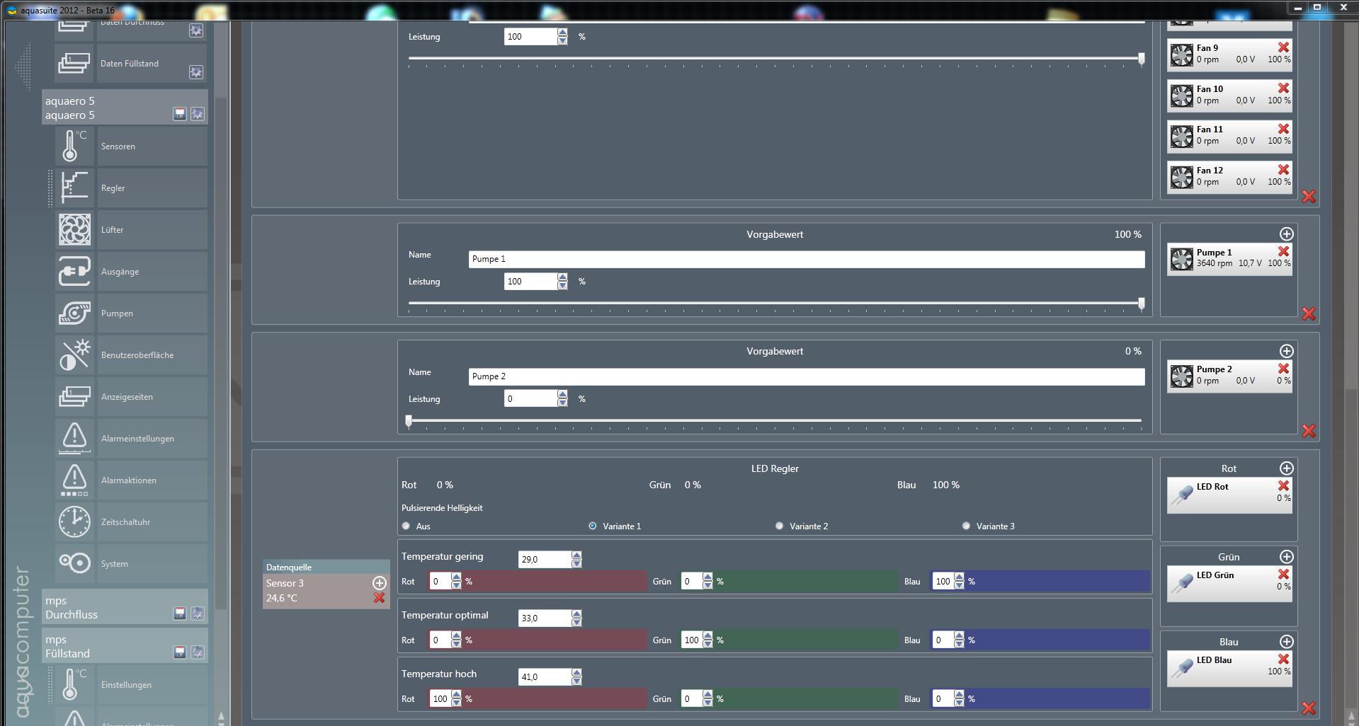

Hey.
Habe gerade mal wieder versucht, meine LEDs leuchten zu lassen. Hat nur leider nicht so funktioniert, wie ich das gerne hätte.
Kann mir jemand erklären, wieso die LEDs nicht so leuchten, wie ich es einstelle?
Hier ein paar Beispiele:
This post has been edited 1 times, last edit by "Jeak" (Aug 28th 2012, 2:04pm)
brainless
Tuesday, August 28th 2012, 7:22pm
Hey.
Ja ist mir auch schon aufgefallen, dass die Werte nicht stimmen....
