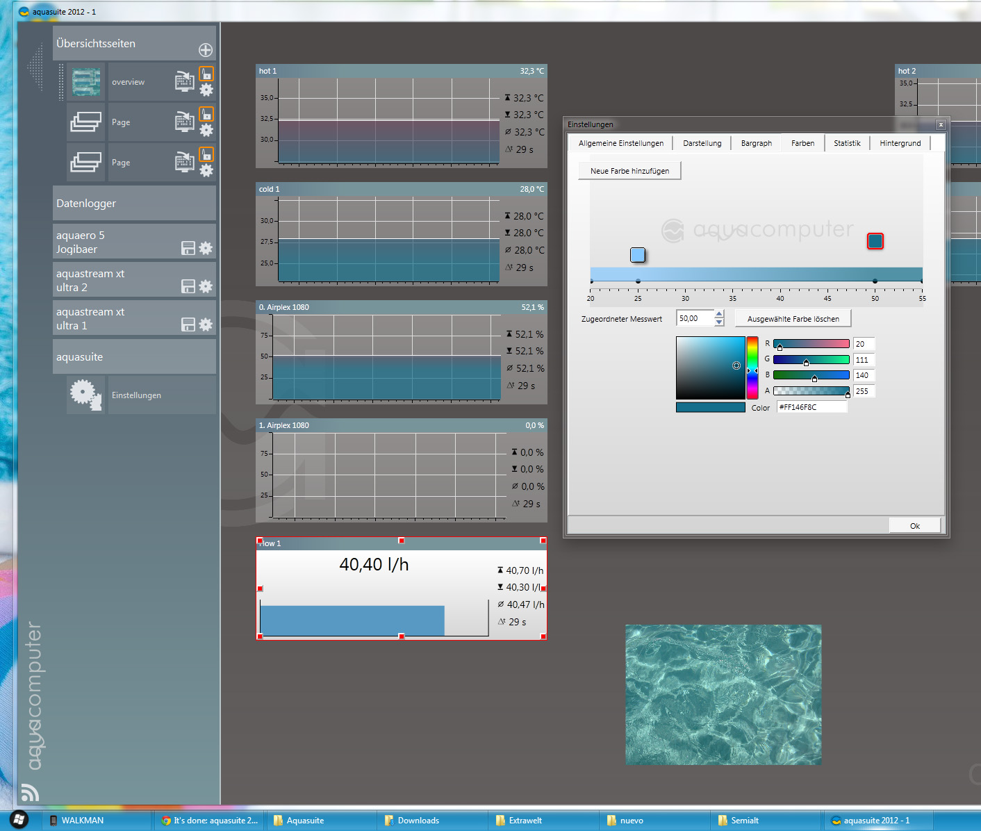

- Wenn ich manuelle Skalierung im vom Diagramm in der Übersichtsseite einstelle, dann erscheint die Fläche plötzlich rot obwohl ich die Farbe auf blau gesetzt habe!? Hier ein Screen zum besseren Verständnis:
Das wird erst beim nächsten refresh/sich änderndem wert neu berechnet. Nach einem neustart der suite sollte das weg sein.
