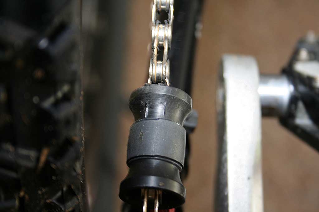

Meine C.Guide enttäuscht mich etwas...
Sie ist jetzt ca. 150km alt und hat schon solche starken Einkerbungen. Ob die noch bis zum Alpencross durchhält...?
Gruß, Micha.
