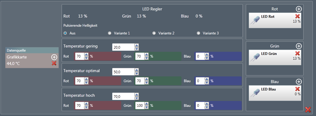

Hey.
Habe gerade mal wieder versucht, meine LEDs leuchten zu lassen. Hat nur leider nicht so funktioniert, wie ich das gerne hätte.
Kann mir jemand erklären, wieso die LEDs nicht so leuchten, wie ich es einstelle?
Hier ein paar Beispiele:
Ce message a été modifié 1 fois. Dernière modification effectuée par "Jeak" (28 août 2012, 14:04)
brainless
mardi 28 août 2012, 19:22
Hey.
Ja ist mir auch schon aufgefallen, dass die Werte nicht stimmen....

@ Jeak
schreib doch mal was du eigentlich erreichen willst.....

maexi
jeudi 18 octobre 2012, 20:42
probiers mal so
