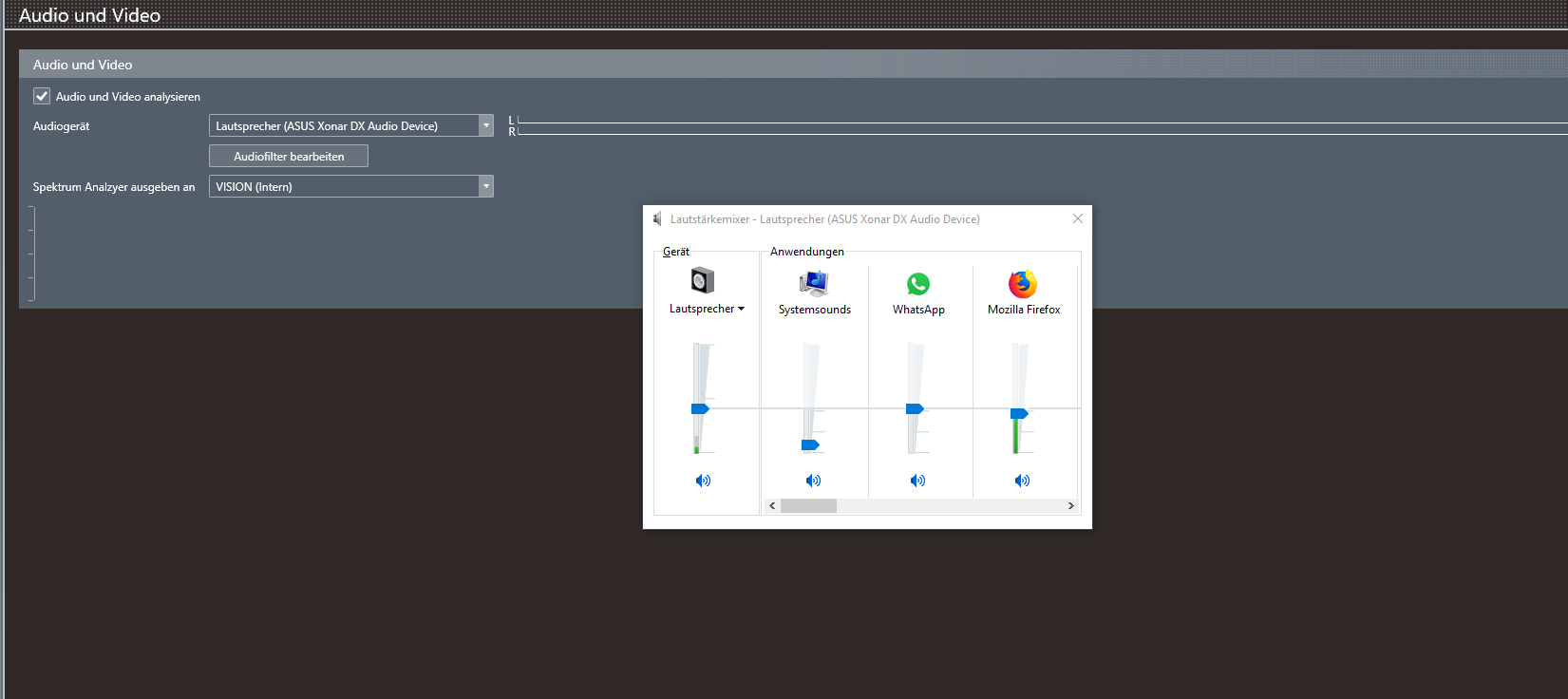

Gibt es irgendwo ein Tutorial für die Audio und Video analyse? Bei mir wird leider kein Spektrum angezeigt obwohl ausgewählt.

Wahrscheinlich Bild und Ton abgreifen für Leds
lundi 2 juillet 2018, 15:37
das aquaero slave muss nicht aktualisiert werden.
Wenn die da keine Sound Daten kommen mal den PC neu starten.
Es muss auch irgend eine Sound quelle aktiv sein - sonst kommt da auch nichts.
Im Task Manager sollte "Aqua Computer Service Helper" auftauchen.
Die aquasuite sollte mit dem normalen Benutzeraccount gestartet werden NICHT mit Admin rechten.
Die checkbox noch mal deaktivieren und wieder aktivieren.

Habe den PC neu gestartet, Half leider nicht! Ich habe Musik im Hintergrund laufen. Im Taskmanager finde ich einen Aqua Computer Service.
Ist jetzt nicht sooo wichtig mit dem Audio, sollte aber schon funktionieren :)
lundi 2 juillet 2018, 16:31
Citation
der muss laufen.
Das ist aus dem aquasuite Programmordner die Datei: AquaComputerServiceHelper.exe
Sonst gibt es keine Audio Daten. Du kannst die Datei ja mal per hand starten. Das Programm sollte dann dauerhaft im Taskmanager auftauchen.
.. die Aufgabenplanung vom WIndows sollte auch funktionieren. Wenn die aus irgendwelchen gründen defekt oder deaktiviert ist geht auch nichts.

Also, die Aufgabenplanung scheint normal zu funktionieren, Windows wurde letzten Freitag neu aufgesetzt! Die Datei AquaComputerServiceHelper habe ich versucht Manuell zu starten, allerdings kommt nach einer kurzen Ladezeit (Sieht man am Mauszeiger) nichts mehr, weder taucht der Dienst im Taskmanager auf, noch bekomme ich Audio in der Aquasuite angezeigt.
Brauchst Du vielleicht noch mehr infos?
Als Betriebssystem verwende ich Windows 10 mit einem i7 4930K und 2 Geforce 980ti, 32GB Ram
Avira ist mein Virenscanner, sonst läuft nur ein Corsair Programm für meine Peripherie.
Ansonsten laufen keine unnötigen Programme im Hintergrund.
Nebenbei ist mir gerade aufgefallen das ich einige Daten meinr Pumpe (Aquastream XT Ultimate) nicht mehr anzeigen lassen kann // Strom (A) und Volt (V) allerding werden mir die Daten in der Schnellansicht normal angezeigt! Nur wenn ich die in eine Übersichtsseite als Infografik anzeigen will geht nicht.
lundi 2 juillet 2018, 17:52
wenn ein Fehlerlog von Windows vorhanden ist kopiere mal alles und schicke den an info@aqua-computer.de

Vielleicht Hilft das? Gefunden in Systemsteuerung\Alle Systemsteuerungselemente\Sicherheit und Wartung\Problemdetails
Quelle
Zusammenfassung
Nicht mehr funktionsfähig
Datum
‎02.‎07.‎2018 13:02
Status
Der Bericht wurde gesendet.
Beschreibung
Pfad der fehlerhaften Anwendung: C:\Program Files\aquasuite\AquaComputerServiceHelper.exe
Problemsignatur
Problemereignisame: CLR20r3
Problemsignatur 01: AquaComputerServiceHelper.exe
Problemsignatur 02: 1.0.0.0
Problemsignatur 03: 5b39b811
Problemsignatur 04: CSCore
Problemsignatur 05: 1.1.6656.20769
Problemsignatur 06: 5ab4d7b7
Problemsignatur 07: 7fd
Problemsignatur 08: 0
Problemsignatur 09: CSCore.CoreAudioAPI.CoreAudioAPI
Betriebsystemversion: 10.0.17134.2.0.0.256.48
Gebietsschema-ID: 1031
Zusatzinformation 1: 0e47
Zusatzinformation 2: 0e47cd18e02c5438a310b138e34492de
Zusatzinformation 3: 16ed
Zusatzinformation 4: 16edea6b43be7753848879b1e5c613d9
Weitere Informationen über das Problem
Bucket-ID: bdb805a1b5a134381bc048be997da07d (1999678218008633469)
DIese Meldung bekomme ich bei jedem Aquasuite start bzw als ich versucht habe den Dienst Manuell zu starten

ist das ein Mehrkanal System, also mehr als L+R?
