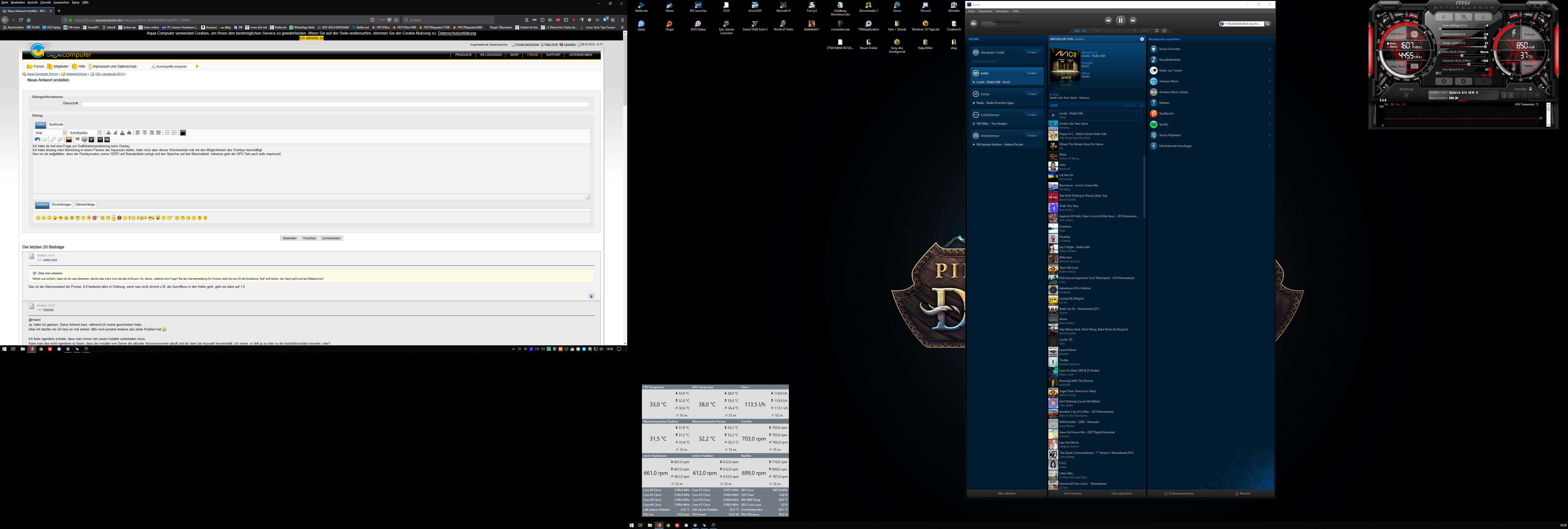

Ich habe da mal eine Frage zur Grafikkartenauslastung beim Overlay.
Ich hatte bislang mein Monitoring in einem Fenster der Aquasuite laufen, habe mich aber dieses Wochenende mal mit den Möglichkeiten des Overlays beschäftigt.
Nun ist mir aufgefallen, dass der Overlaymodus meine 1070Ti auf Standardtakt zwingt und den Speicher auf den Maximaltakt, teilweise geht der GPU Takt auch aufs Maximum und das alles bei 0% GPU-Auslastung und einem 30 - 40 Watt höherem Stromverbrauch des Systems.
Da mein Overlay nicht wirklich aufwändig ist habe ich mal eines aus dem aktuellen Vorlagenthread probiert, wie komplex das Overlay ist scheint keine Auswirkung zu haben.
Da hatte ich doch glatt die Frage vergessen :-) Soll das so, oder ist da beim Overlay was schief gelaufen?
Zum vergleich von Fenster und Overlay hänge ich mal zwei Bilder an.
