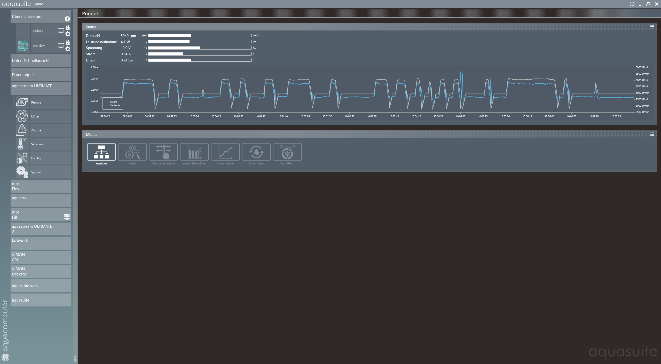

Ich habe das Problem dass meine beiden Ultimates beim Zocken fröhlich rauf und runter gehen mit der Frequenz (werden per Aquabus vom Aquaero verwaltet). Das Problem hatte ich schonmal, aber im Leerlauf. Wird die Aquabus Verbindung zu instabil, schwimmen mir die Massen weg oder woran liegt das? Verwende ein Seasonic Snow Silent 750W Netzteil. Da ich lange nicht gezockt habe, fällt mir das erst jetzt auf, siehe Screenshot.
dimanche 15 juillet 2018, 10:47
Wenn die aquabus-Verbindung ein Problem hat solltest du das im aquabustab des aquaero sehen.
Im Auto Modus der Pumpe kann es das Netzteil sein.
dimanche 15 juillet 2018, 22:53
Also wenn ich die Verwaltung der Pumpen nicht über das Aquaero bzw. den Aquabus mache, tritt das Frequenzhopping unter Last nicht auf. Das mit dem Aquabustab werde ich aber auch mal versuchen bzw. reduzierte Übertragungsgeschwindigkeit ausprobieren.

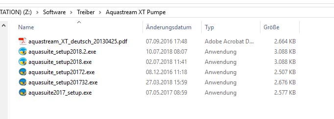

Ich habe 5 umbenannte Installer auf meinem NAS, da ich bei Neuinstallationen gerne unabhängig vom Internet bin, ich weiss, ganz absurde Idee^^
Ich habe mich schon immer gefragt, warum ich am Installer auf Eurer Seite nicht erkennen kann welche Version gerade aktuell ist, oder ob ich ein Update fahren sollte, auch das wahrscheinlich eine Idee auf die keiner gekommen ist^^
Ich habe mit meinen umbenannten Installern seit dem Kauf der Aquastream XT keinerlei Probleme gehabt und mit dem letzten nun 3 Versionen der Aquasuite installiert, nachdem ich gelesen habe, dass der Installer innerhalb einer Version gleich bleibt.
Die Frage ist nun aber, warum kann das funktionieren, wenn es im Zuge der Signatur und Validitätsprüfung keine umbenannten Installer geben dürfte?
Die zweite Frage ist dann, warum haben die Installer der Aquasuite 2017 drei verschiedene Größen, wenn es immer dieselben sind?
Als Moderator ungehalten auf Kritik zu reagieren ist schon nicht gut, aber nachweisbare Falschaussagen zu treffen um die vorherigen Aussagen zu rechtfertigen finde ich persönlich schon übel... vor Allem wenn man das bei guten Produkten garnicht nötig hätte!
Ich würde empfehlen diesen Beitrag zu lesen und darüber nachzudenken, ich erwarte keine Antwort.

ch zweifle gerade etwas an der letzten Aussage.
dann probiere doch mal deine alten Installer (2017) aus - die funktionieren alle sicher NICHT mehr. Du benötigst IMMER einen aktuellen Installer.
Deine "alten" Installer unterscheiden sich lediglich darin das diverse Bugfixes in der erkennung der USB Geräte gemacht wurden.
Mir ist egal an was du zweifelst. Der Installer ist genau so implementiert wie es nötig ist. Wir werden aber im nächsten installer eine Fehlermeldung implementieren wenn die Datei umbenannt wurde und deshalb nicht richtig funktioniert.
