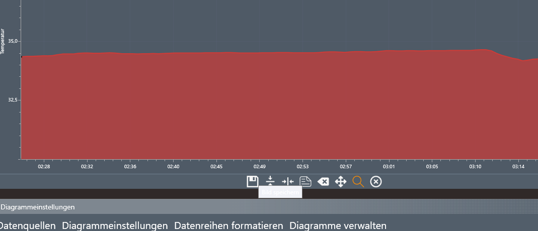

Ich habe folgendes Problem mit der aquasuite 2018-6:
Wenn ich unter "Datenlogger" > "Daten auswerten" den Mauszeiger auf eines der Symbole unter dem Diagramm halte, erscheint eine Erläuterung in weißer Schrift auf weißem Hintergrund ;( Diese ist je nach Kontrasteinstellung des Monitors gar nicht oder sehr mühsam lesbar.
Shoggy NEXT
dimanche 14 octobre 2018, 12:12
Der Fehler ist bekannt und bereits behoben (im nächsten Update).
