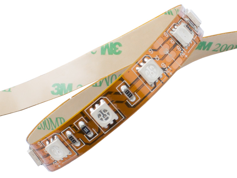

Abgestimmt auf das farbwerk haben wir ab sofort auch die passenden Aqua Computer 12 V LED-Stripes im Sortiment.
Die normalen Stripes sind selbstklebend.[/YOUTUBE]
Ich hätte da eine Frage zu den LED-stripes.
Die dinger sind Selbstklebend... wenn ich die nun auf eine Fläche aufkleben will, wie krieg ich da eine 90° Kurve hin ? Die sehen irgendwie nicht so aus als ob sie sich bequem biegen lassen würden.
Ich würde die gerne auf einer 30x30cm Fläche am Rande zu aufkleben, oder zumindest 3 seitig, da würde ein 1m schön passen.
Kann man die eventuel auseinander schneiden und mit komischen 90° Eckstücken verbinden?
LotadaC
Donnerstag, 12. März 2015, 06:29
Steht doch sogar in der Produkt Beschreibung:
Aqua Computer RGB-LED-Streifen mit 60 LEDs pro Meter, farblich abgestimmt auf den farbwerk Controller. Der Streifen kann alle 5 cm (entspricht 3 LEDs) geteilt werden.
Auf dem verlinkten Produkt Bild kannst Du sogar 'n Schere-Symbol erkennen...
Zu Eck-Verbindern kann ich nichts sagen...
Breit
Donnerstag, 12. März 2015, 09:22
Klar kannst du die Eckverbinder verwenden. Das müssen nur 4-polige Verbinder für 10mm LED-Streifen sein.
Die LED-Streifen von Aquacomputer sind jeweils nach 3 LEDs immer teilbar (das Schere-Symbol). Es ist sogar so, das wenn du bei Aquacomputer diese Streifen bestellst sind die teilweise aus 2 Stücken zusammengelötet an diesen Stellen und nicht aus einem Stück.
