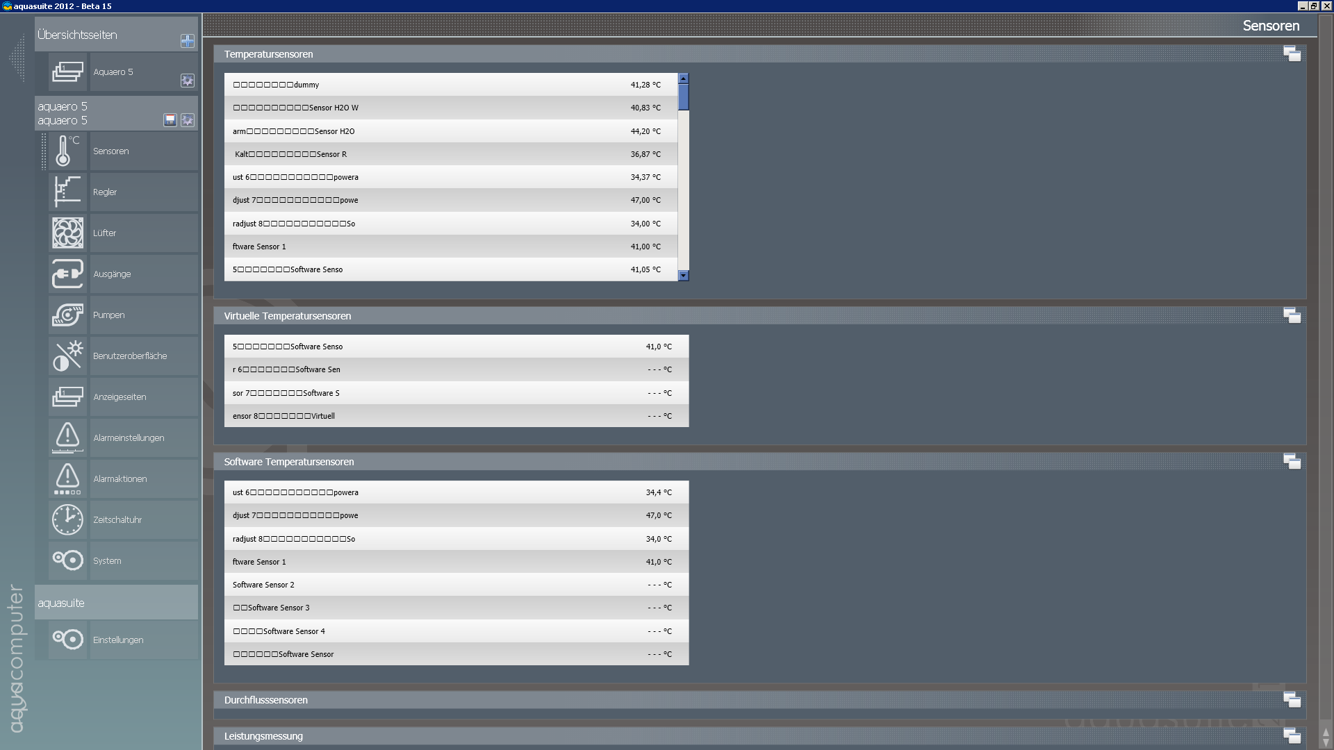

Besitze ein Aquaduct MK4. Mein Problem besteht dahin, dass ich mein neu erstelltes Profil nach Exportieren wieder importieren kann, doch fehlen dann alle Sensorenbezeichnungen und auch die Lüfter werden dann nur noch mit Zahlen auf meinem Aquaduct angezeigt. Habe mir dann ein kürzeres und qualitativ höherwertiges USB-Kabel besorgt, was aber leider keine Änderung brachte.

Nach dem Importieren hilft nur noch am AD "Namen zurücksetzen" dann wird wieder alles richtig angezeigt. Die 2 zusätzlichen Sensoren muss ich dann wider neu bezeichnen.

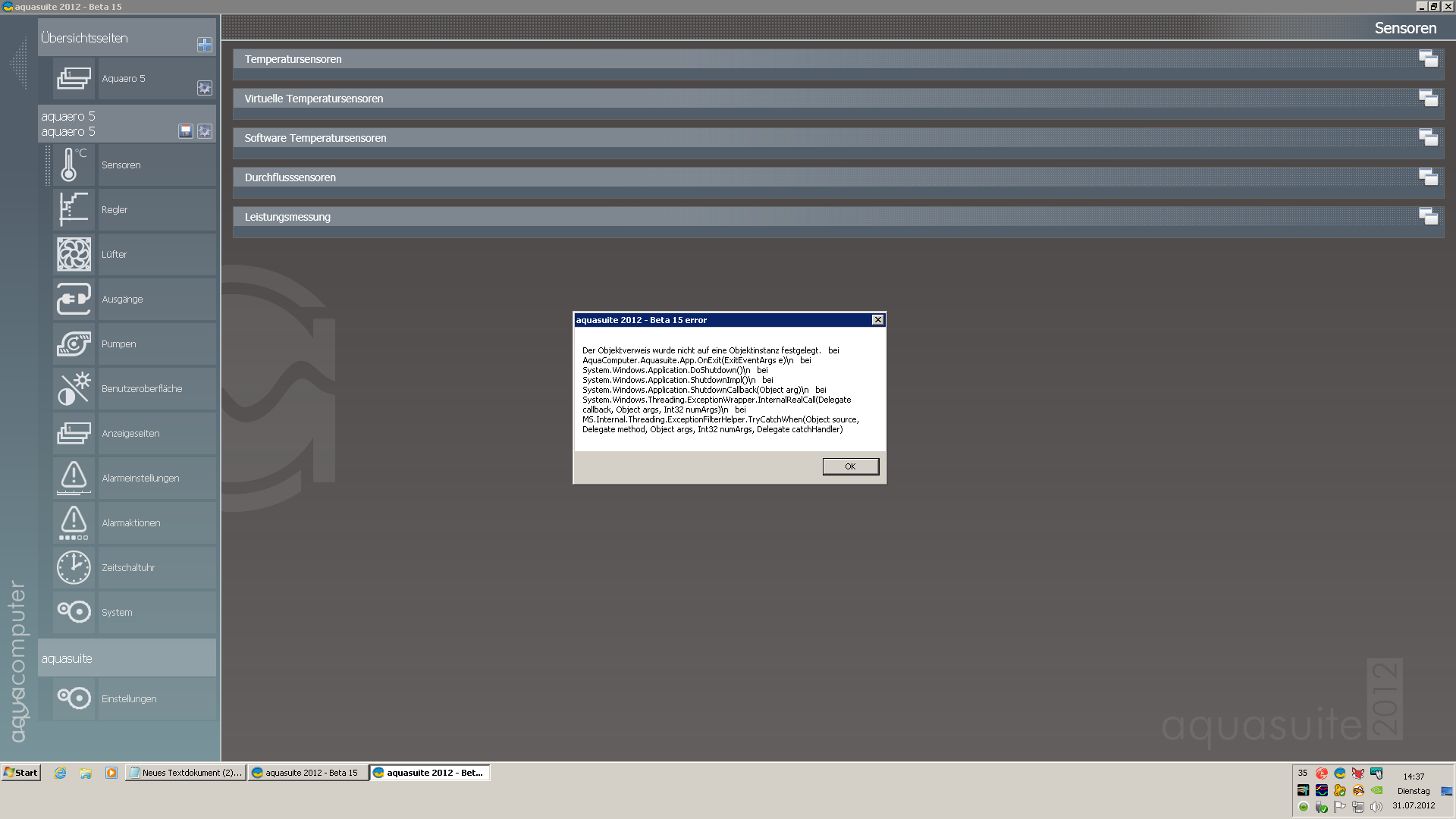

Die Fehlermeldung wen man die aquasuite 2012 zweimal startet.
Kann ich auch Bestätige.

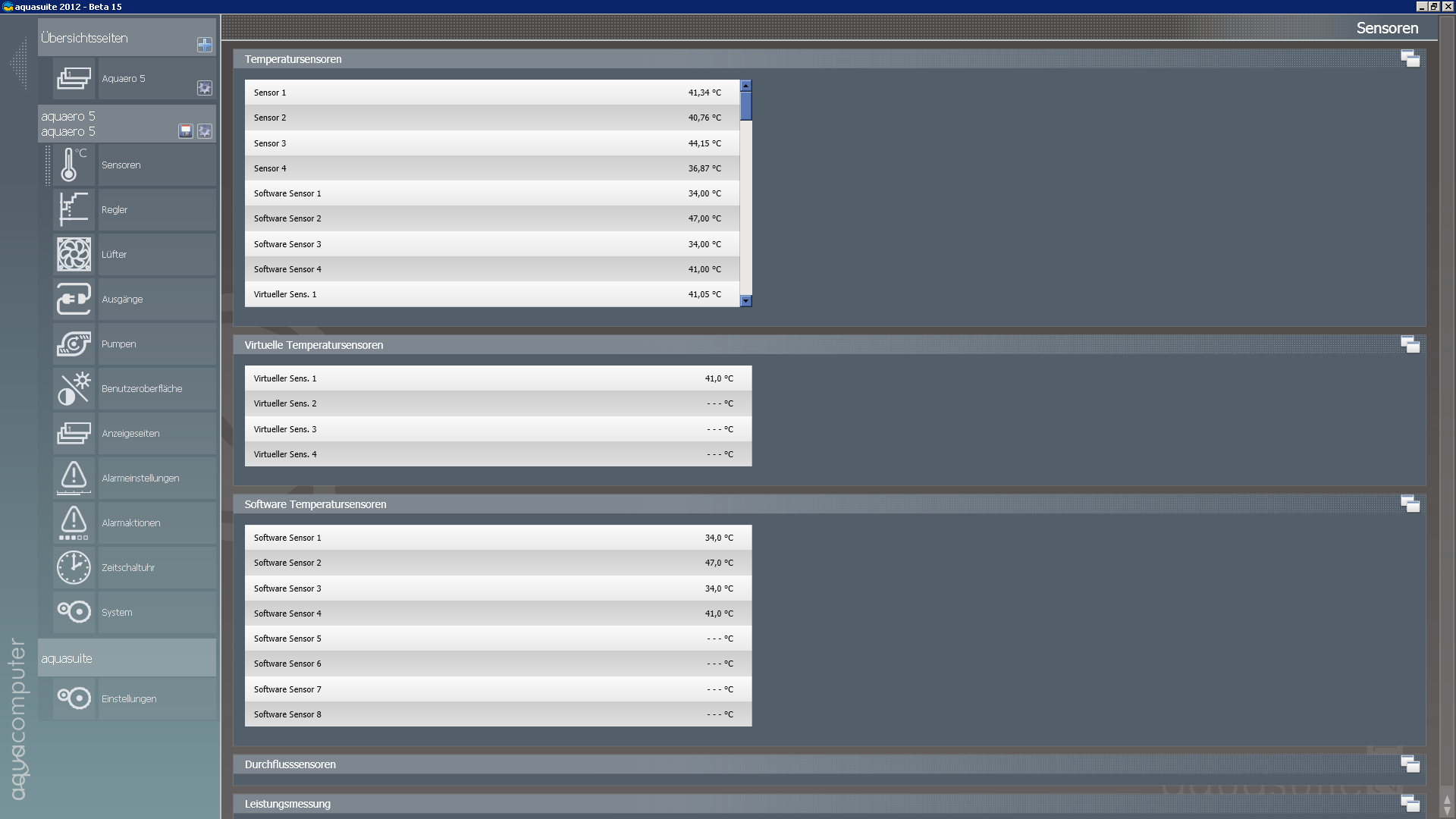

Die Fehlermeldung mit dem Profil exportieren & importieren
bestätige ich auch aber beim aquaero 5.
Bezeichnungen nach dem das Profil exportiert wurde.
Bezeichnungen nach dem das Profil importiert wurde und aquasuite 2012 geschlossen und neu gestartet wurde.

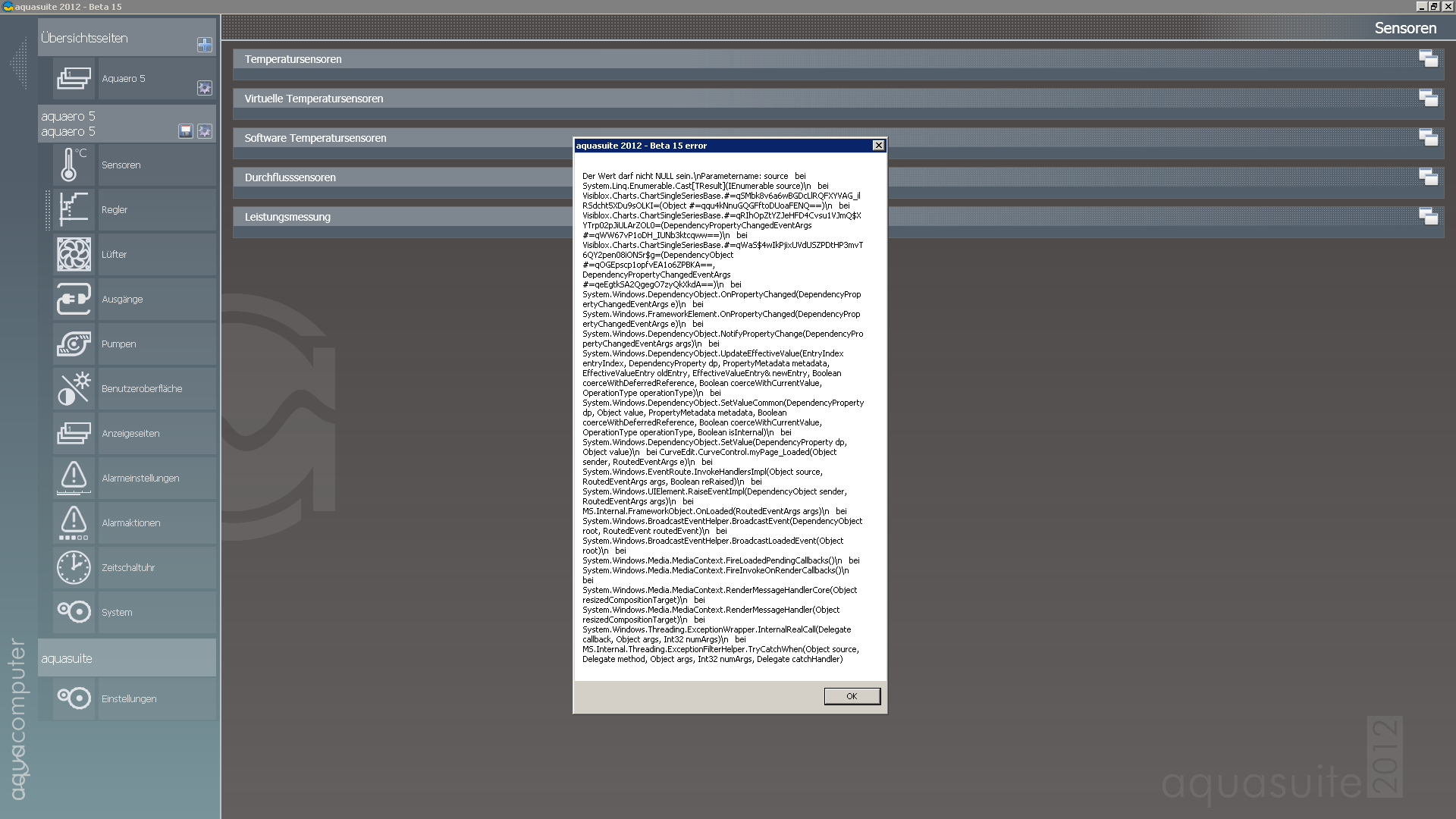

Nach dem ich die aquasuite 2012 geöffnet und maximiert habe bei einer Auflösung grösser als 1280 X 720 und auf Regler gehe bekomme ich diese Fehler Meldung.
gei einer Auflösung kleiner als 1280 X 720 ist dieser Fehler nicht.
Mfg. Krass2

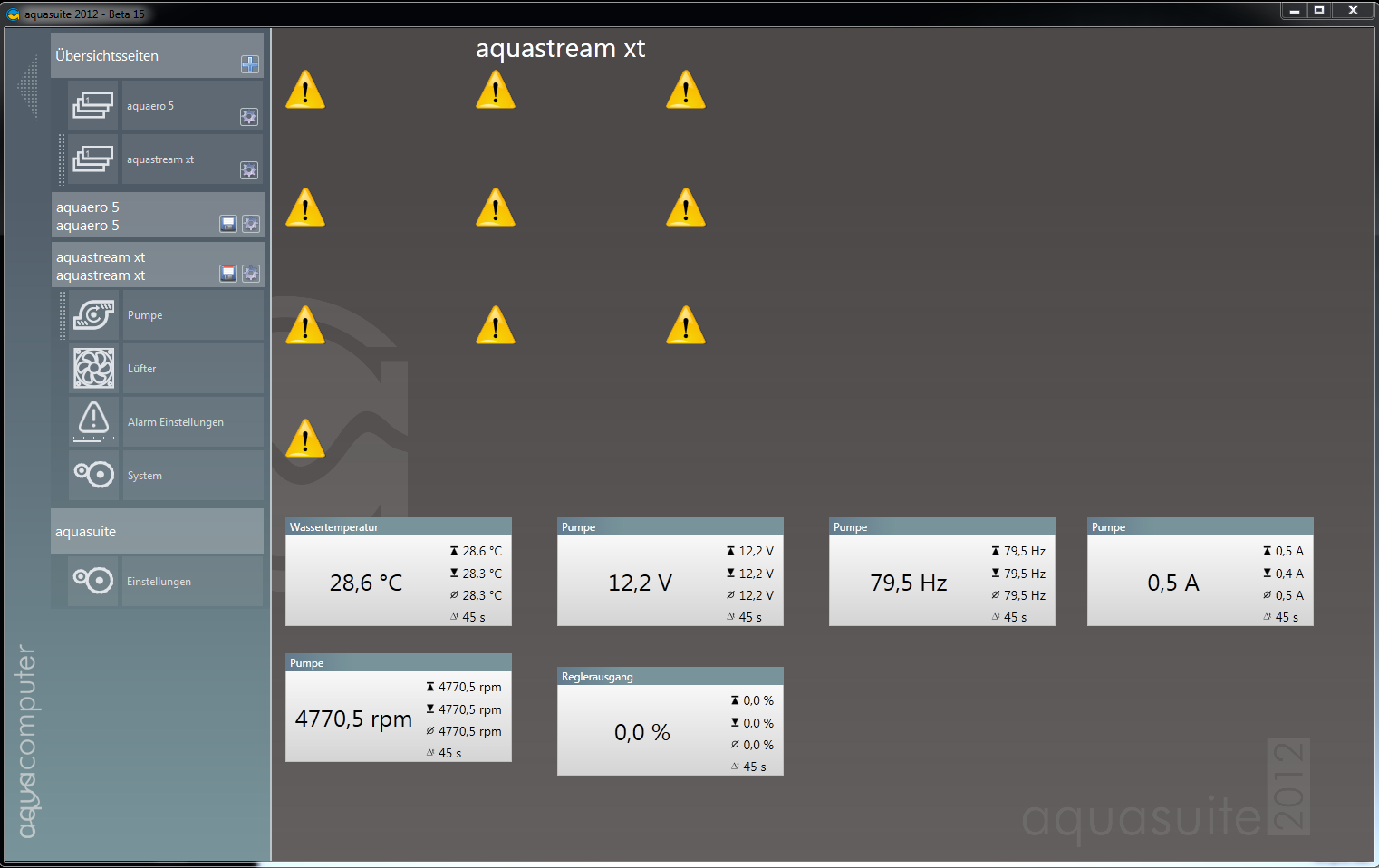

Hallo Leute,
Habe nun auch die aktuelle Version installiert aber ich bekomme nun in der Übersichtseite von der Pumpe lauter gelbe Rufzeichen ?( Kann mir einer sagen warum das so ist
Habe die Pumpe nur über USB Verbunden und auch so konfiguriert,
Die Infos unten im Bild habe ich selber hinzugefügt - um zu sehen ob die Werte funktionieren.
Danke für eure Hilfe
»wdsmw« hat folgendes Bild angehängt:
