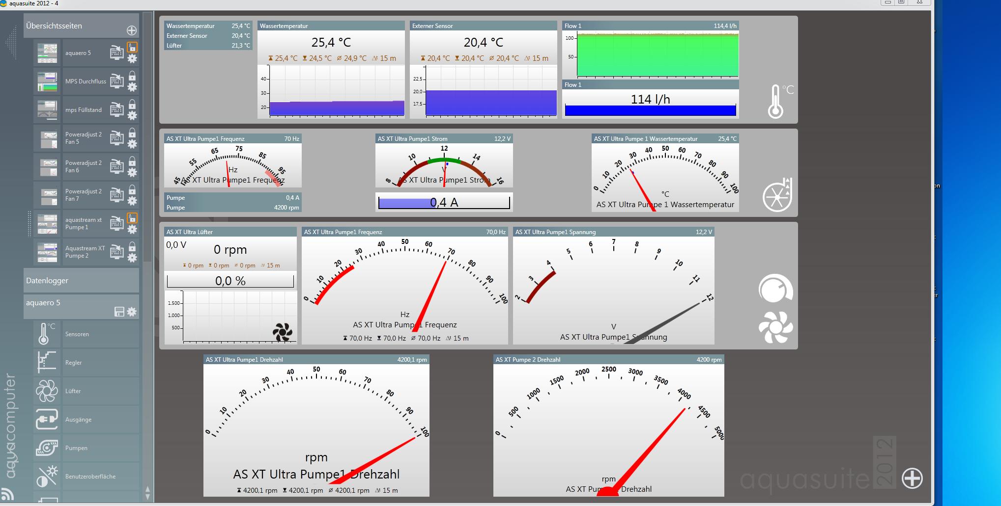

Wenn ich unter den Übersichtseiten den Drehzalmesser für AS XT installieren will, zeigt er mit immer eine Scala bis 100, es sollte doch eigentlich eine 1000 sein oder? Die auf dem Bild habe ich kopiert und eingefügt.

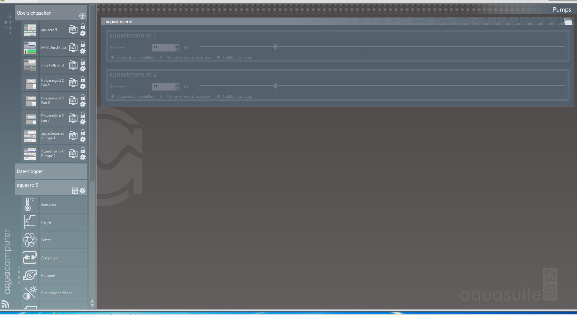

Wenn ich die AE5 der AS aufrufe und dann die Pumpen öffne, sehe ich die beiden AS, die nicht aktiviert sind, welchen Einfluss hat das?
Donnerstag, 29. November 2012, 14:18
das geht nur wenn die pumpe per aquabus an das aquaero angeschlossen ist, wie willst du sonst die pumper über das aquaero einstellen.
das kannst du auch leicht ändern wenn du das element editierst, du hast dir doch dann statt der FREQUENZ die DREHZAHL als quelle genommen. Passe einfach das Element an, dazu ist es ja da.

Donnerstag, 29. November 2012, 18:09
Hallo Sebastian,
das ist ja das eigenartige, beide Pumpen sind über den Aquabus angeschlossen und ich kann sie auch übers AE5 steuern, nur unter Pumpen sind die beiden nicht aktiv. Eine wurde mal ganz kurz aktiv gezeigt, war dann aber wieder weg.
