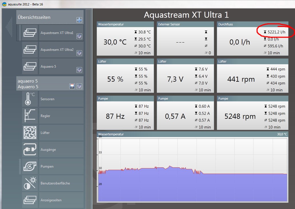

Die Durchflussmessung der Pumpe welche eigentlich bei mir eigentlich nicht aktiv ist da dort der Aquabus dran hängt, spinnt etwas rum.

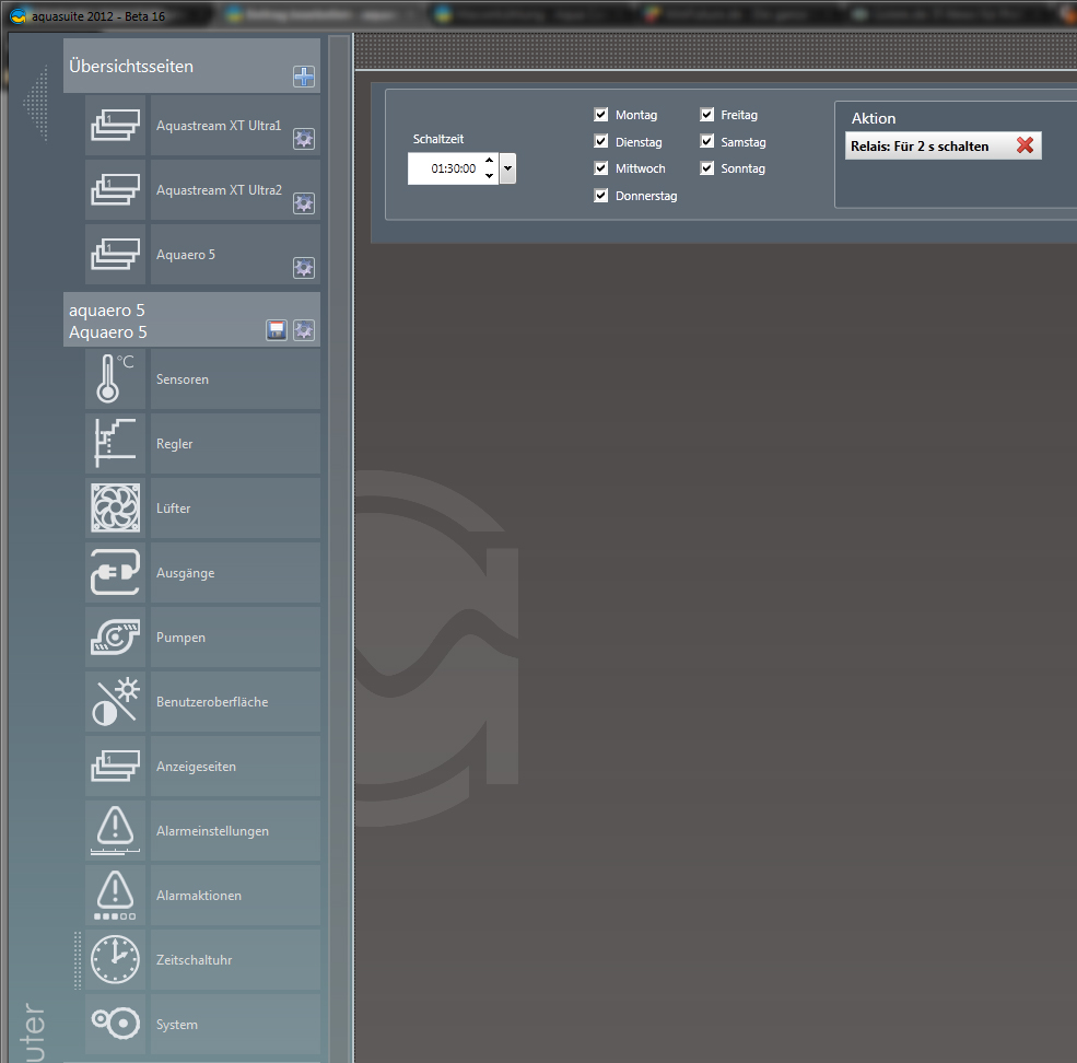

Edit: Ich muss mich korrigieren, die Zeitschaltuhr funktioniert nicht. Oder habe ich hier irgendwas falsch konfiguriert? Kann es sein dass die einprogrammierte Zeit erst nach einem Neustart des Systems funktioniert? Bei mir sah es gestern so aus und es ist nichts passiert, den "speichern" Button hatte ich auch geklickt, aber als ich gegen 5Uhr in der Nacht aufgewacht bin, war der PC noch an und ich durfte den von Hand ausmachen. :thumbdown:
Wenn der aquabus gewählt/aktiv ist, kommt da keine sinvolle anzeige.
Montag, 20. August 2012, 08:48
Achso, ja ok, ich hätte nur damit gerechnet dass dort dann immer 0 steht, aber stört mich auch nicht weiter.

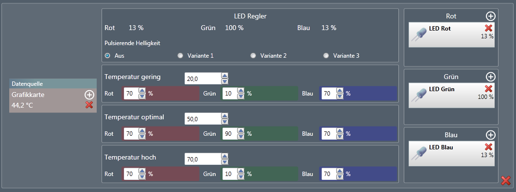

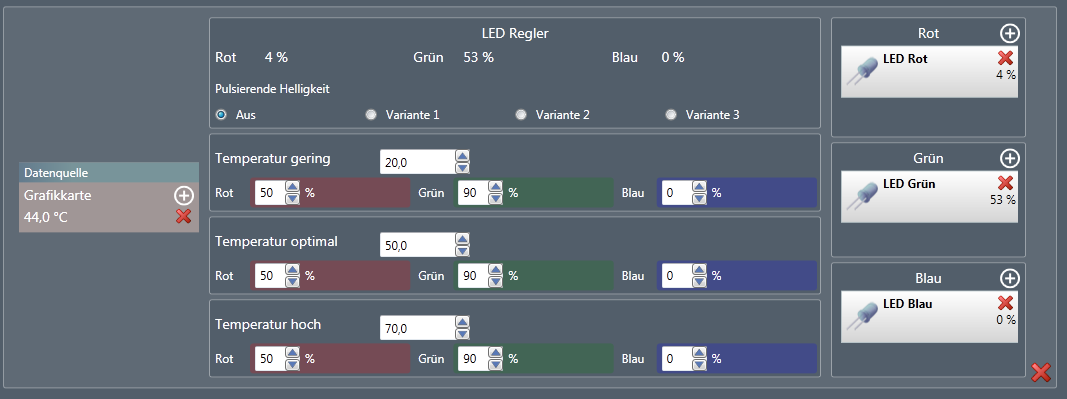

Hey.
Habe gerade mal wieder versucht, meine LEDs leuchten zu lassen. Hat nur leider nicht so funktioniert, wie ich das gerne hätte.
Kann mir jemand erklären, wieso die LEDs nicht so leuchten, wie ich es einstelle?
Hier ein paar Beispiele:
Dieser Beitrag wurde bereits 1 mal editiert, zuletzt von »Jeak« (28. August 2012, 14:04)
brainless
Dienstag, 28. August 2012, 19:22
Hey.
Ja ist mir auch schon aufgefallen, dass die Werte nicht stimmen....
