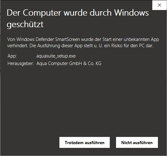

ich habe folgendes Phänomen wenn ich den Installer von eurer Homepagre herunterlade.
Hab es auch mal gelöscht und erneut heruntergeladen, ändert aber nix. Wenn ich die Meldung bestätige kann ich anschließend ganz normal die aquasuite installieren.

Hatte ich auch, kann man denke ich einfach ignorieren!

danke für die Bestätigung, dass ich nicht allein bin :D :) Es ging auch nicht um "das kann man ignorieren", im Gegenteil man signiert heutzutage nicht einfach zum Spaß Installer, Treiber und weiß Gott noch was alles, sondern man möchte damit eben unbedarften Anwendern helfen zwischen Gut und Böse zu unterscheiden. Warum jetzt der SmartScreen meint hier tätig zu werden, kann Sebastian sicherlich einfach klären.

Ist halt eine auszuführende exe Datei.. der Defender macht dann die Türchen zu.
Soll er jedenfalls vermitteln. 8o
Hatte meiner auch laufend gebracht beim aufsetzen.. , Nutz aber jetzt wieder einen anderen virenschutz.

das dauert ein paar Tage dann kapiert auch der Defender das alles OK ist.
Zumal die Datei ja Signiert ist. Es kann sein das es ein wenig dauert bis wir wieder auf allen White-Lists sind da wir das Zertifikat erneuern mussten.
