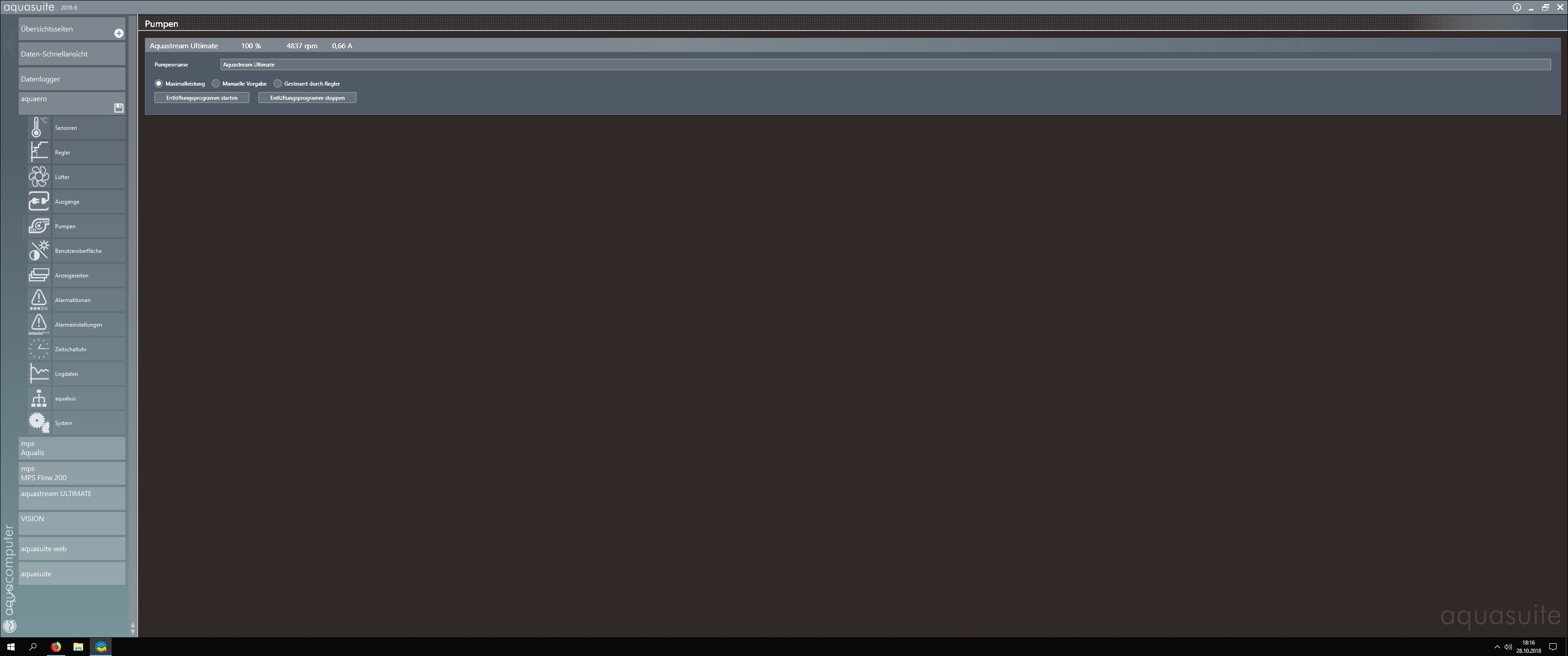

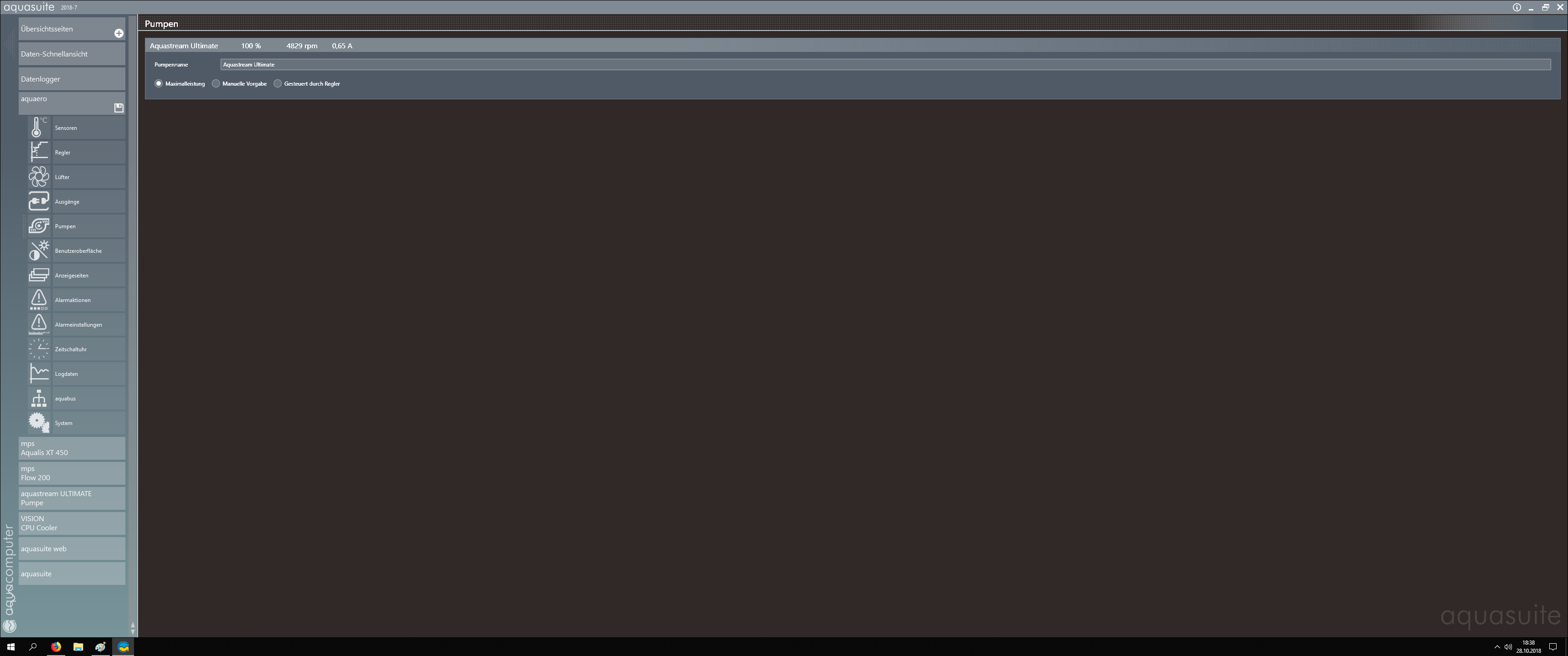

Entlüftermodus hatte ich unter Aquaero / Pumpen mit der Ultimate drin bei Version 2018-6
Update auf -7 mit einhergehenden Firmwareupdate hat den Modus gestrichen.-6.jpg

das ist dann ein fehler und wird mit dem nächsten Bugfix behoben.
Bei der aquastream XT funtioniert das entlüften am besten wenn man die Pumpe auf Maximalleistung stellt.
Bei der aquastream Ultimate erst den Entlüftungsmodus (2-3 Minuten) dann auf Maximalleistung stellen.
