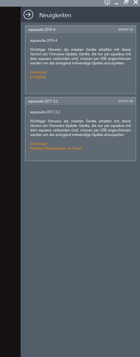

bei mir steht steht auch nur 2018-4 welche ja installiert ist.
das war auch so bei -2 .. die 3er hab ich verpennt.
Normal sollte da ja jetzt 2018-5 stehen wenn die Aktuell ist.
Das ist ein Newsfeed den Aktualisieren wir wenn wir es für richtig halten.
John_W
vendredi 17 août 2018, 20:08
8o
