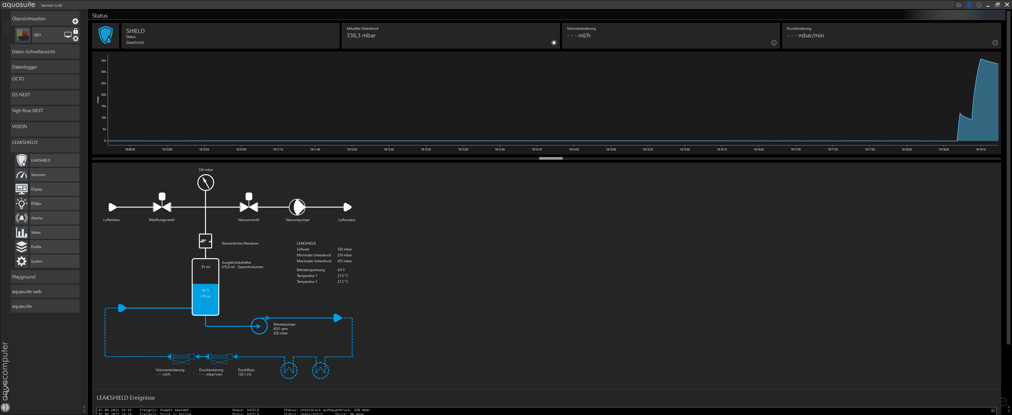

habe heute meinen Leakshield in Betrieb genommen in Kombination mit einer Ultitube D5200 Pro, gesagt getan, allerdings baut sich der Unterdruck bei mir alle 5 Minuten auf, kann mir da jemand evtl. weiterhelfen an was das liegen kann ? Mein System ist dicht und wurde zuvor auch getestet, der Füllstand im Utlitube ist immer gleich und es besteht keine Leckage.
Ich kann im Sekundentakt sehen wie der Druck sich abbaut...echt kurios...
Gruß QBiT

mardi 6 juillet 2021, 19:35
LEAKSHIELD fest angeschraubt?
Dichtung sauber? Auch zum Glas?
Eine Druckausgleichsmembran oder ähnliches im System?
Wenn der Unterdruck so schnell runter geht, dann ist etwas grob undicht. Siehst Du Luftblasen im Schlauch ?

Ja der Leakshield ist dicht verschraubt mit der Ultitube..im Schlauch sind natürlich keine Blasen..habe wie im Screenshot folgende Wasser Komponenten verbaut
D5 Next mit Ultitube 200
highflownext
Sonst..2x360 Radiatoren
1xMora 420 Pro
1xGPU und 1x CPU Block
Der Füllstand im Ultitube ändert sich nicht, somit sollte alles dicht sein denke ich
mercredi 7 juillet 2021, 09:36
Irgendwo ist da etwas undicht - die Frage ist halt wo ;)
Wie hast Du das System vorab getestet?
