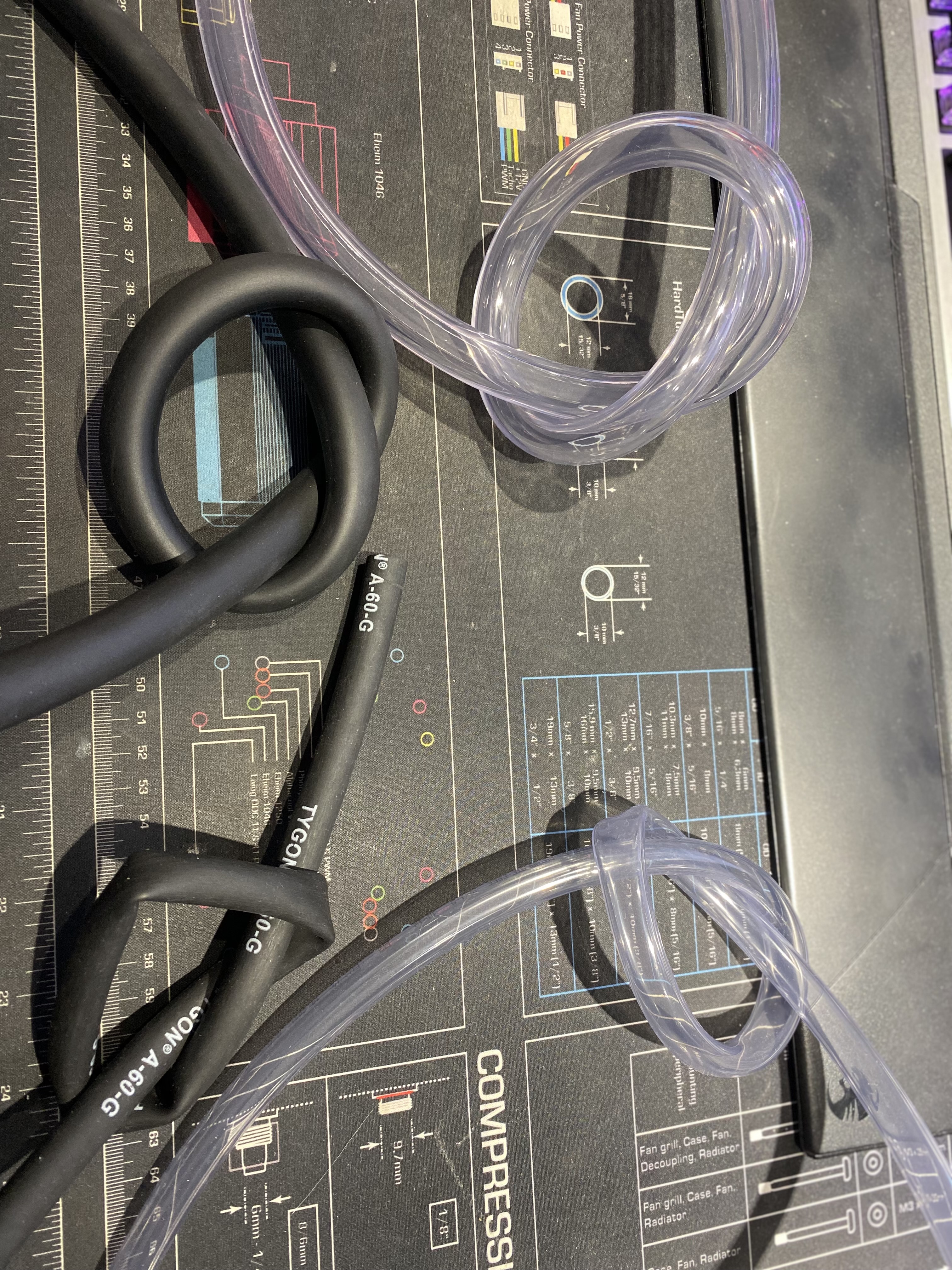

Mal so zum Nachdenken und verstehen hier der Vergleich von 13/10 und 16/10.
Der 13/10 PVC Schlauch ist ein extrem stabiler Geselle für die Lebensmittelindustrie, die ganzen weichen Wasserkühlungsschläuche sind viel schlimmer ;)
Den Tygon hat es an einer weiten Biegung sehr schnell zusammen gezogen, enge Radien sind ohne Knickschutzfedern unmöglich, und nach einigen Tagen auch auf einer langen Geraden, beim PVC hat es länger gedauert, aber auch der hat mit der Zeit nach diversen Aufheiz- und Abkühlungszyklen aufgegeben.
Ich bin aber auch nach dem Pumpen mit einem Unterdruck über 400 mbar unterwegs, wenn man den Unterdruck nach unten schraubt könnte man mit der ein oder anderen Knickschutzfeder wahrscheinlich auch mit 13/10 leben, aber sicher nicht mit dem Tygon ich habe leider keinen 13/10 EPDM zum Vergleich.
Die dann eingesetzten 16/10 er Schläuche ziehen sich in sehr engen Radien zwar auch zusammen, aber das scheint den Durchfluss nicht zu behindern.

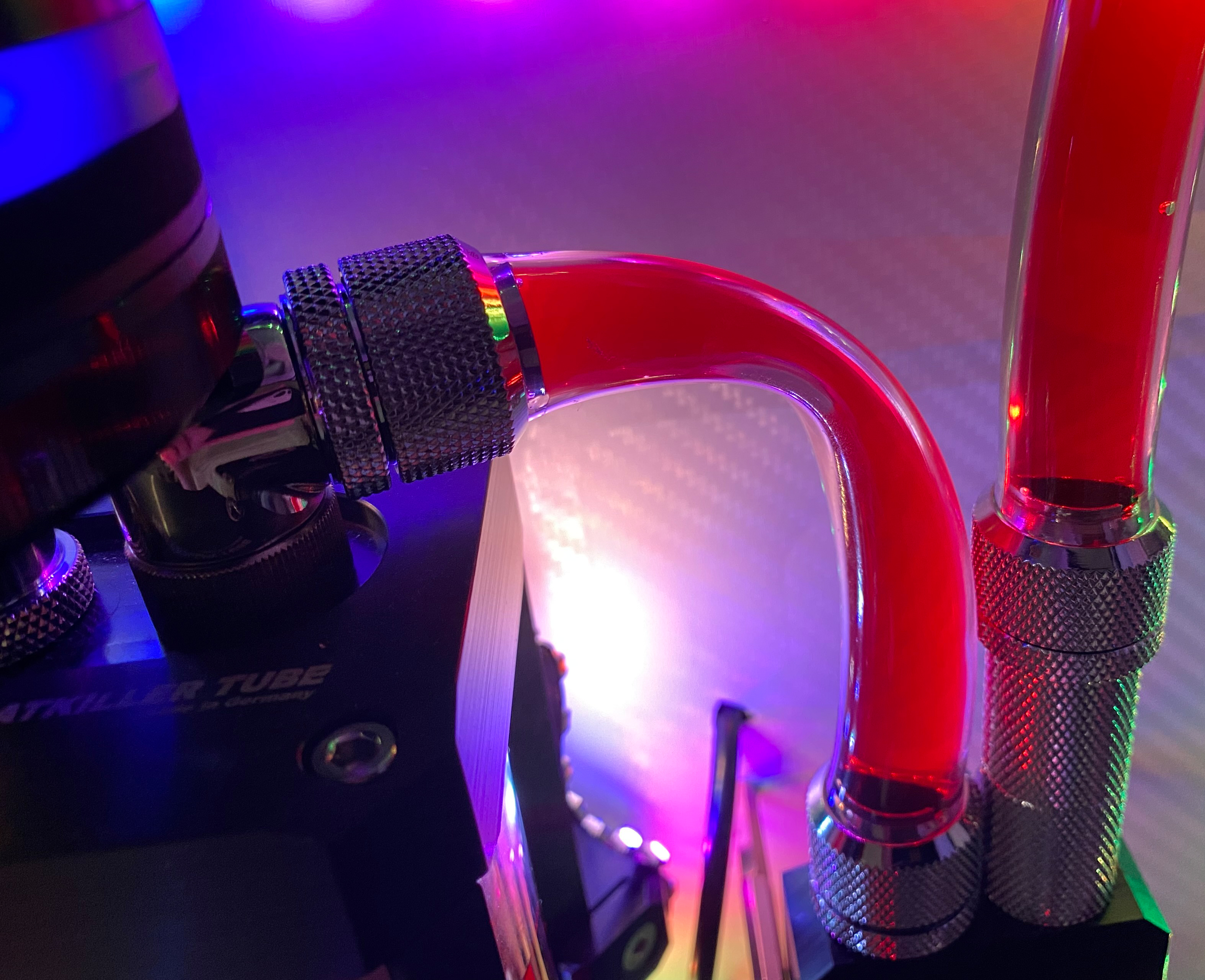

enger Radius 16/10
Vergleich 13/10 und 16/10
Die Schläuche sind 16/10 PVC Heatkiller clear, auf den PVC Schlauch von aquacomputer konnte ich beim Zustand meiner Schläuche nicht warten, 16/10 EPDM von aquacomputer
13/10 PVC ist ein Weichmacherfreier Lebensmittelschlauch aus dem Schlauchfachhandel und der Tygon stammt ebenfalls von Aquacomputer.

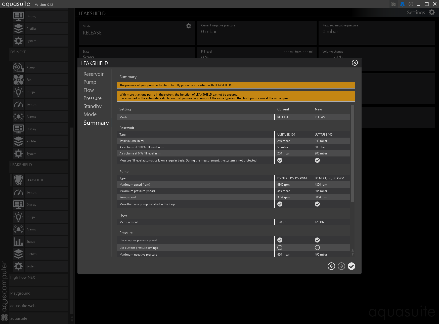

Hallo zusammen, ich habe das Leakshield gerade fertig eingerichtet, aber der maximal erzeugte Unterdruck liegt bei etwa 15 mbar, was könnte das Problem sein? Dankeschön
Sonntag, 22. August 2021, 11:37
Wenn Du Screenshots von den Einstellungen des LEAKSHIELDS machst die Reiter LEAKSHIELD und Status könnten schon reichen, einfach auf die Kamera oben in der Aquasuite drücken, könnte man da evtl. was zu sagen, so ohne jegliche Information ist das eher schwierig ;)
Nikboss
Sonntag, 22. August 2021, 11:59
Ich habe einen Schnappschuss beigefügt. Der maximale Unterdruck beträgt 15 mbar, haben Sie eine Idee? Danke schön
