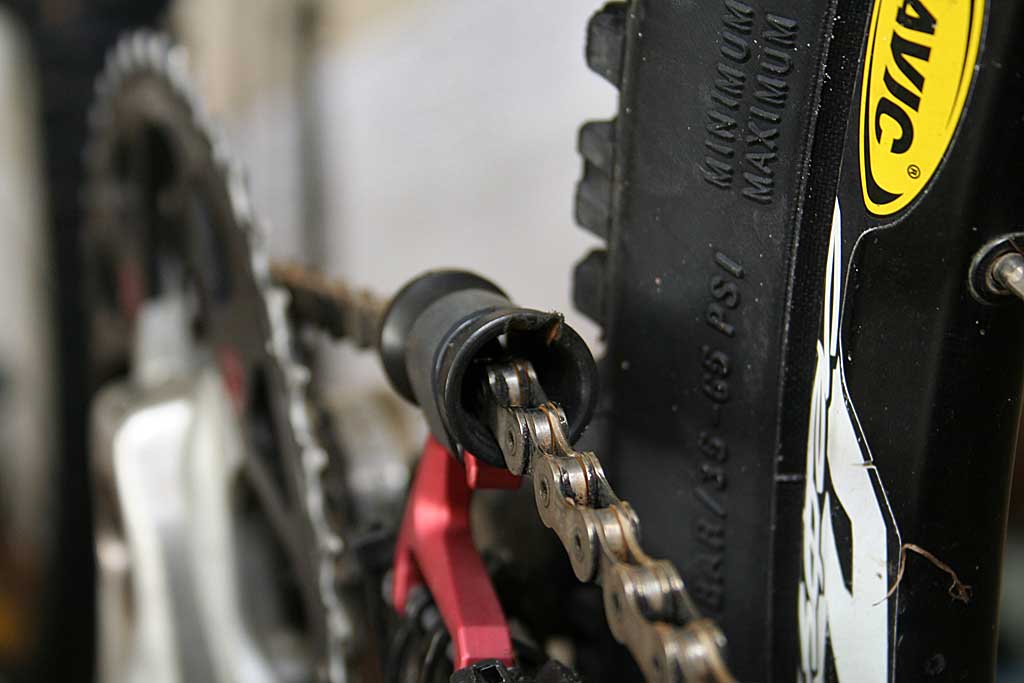

Da denkt man beide Bikes sind endlich fertig und was ist. 5 Lager im RMX muß ich tauschen. Die laufen nur noch sehr schwergänig.
Laut Handbuch kommen 3804 2RS rein. Verbaut sind aktuell 6804RS mit 20*32*10mm. Im Netzt (und laut SKF) gibt es 6804 aber nur in 20*32*7mm. Argh.
Aber bei der Schlammschlacht gestern kein wunder das die Lager nicht mehr so wirklich wollen.
