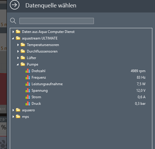

Nebenbei ist mir gerade aufgefallen das ich einige Daten meinr Pumpe (Aquastream XT Ultimate) nicht mehr anzeigen lassen kann // Strom (A) und Volt (V) allerding werden mir die Daten in der Schnellansicht normal angezeigt! Nur wenn ich die in eine Übersichtsseite als Infografik anzeigen will geht nicht.
Das Problem kann ich bestätigen! Man kann den Wert auswählen (siehe Foto 1 im Anhang), aber auf der Übersichtsseite wird dann nichts angezeigt (siehe Foto 2 im Anhang)!!
Noch ein kleiner Hinweis dazu - es ist egal, ob man dabei als Datenquelle den Wert von der Pumpe direkt oder den Wert der Pumpe vom Aquaero (Aquabus) angibt. Funktioniert beides nicht.
Montag, 2. Juli 2018, 18:38
Wir schauen uns das an, das wird dann in kürze gefixt werden.
