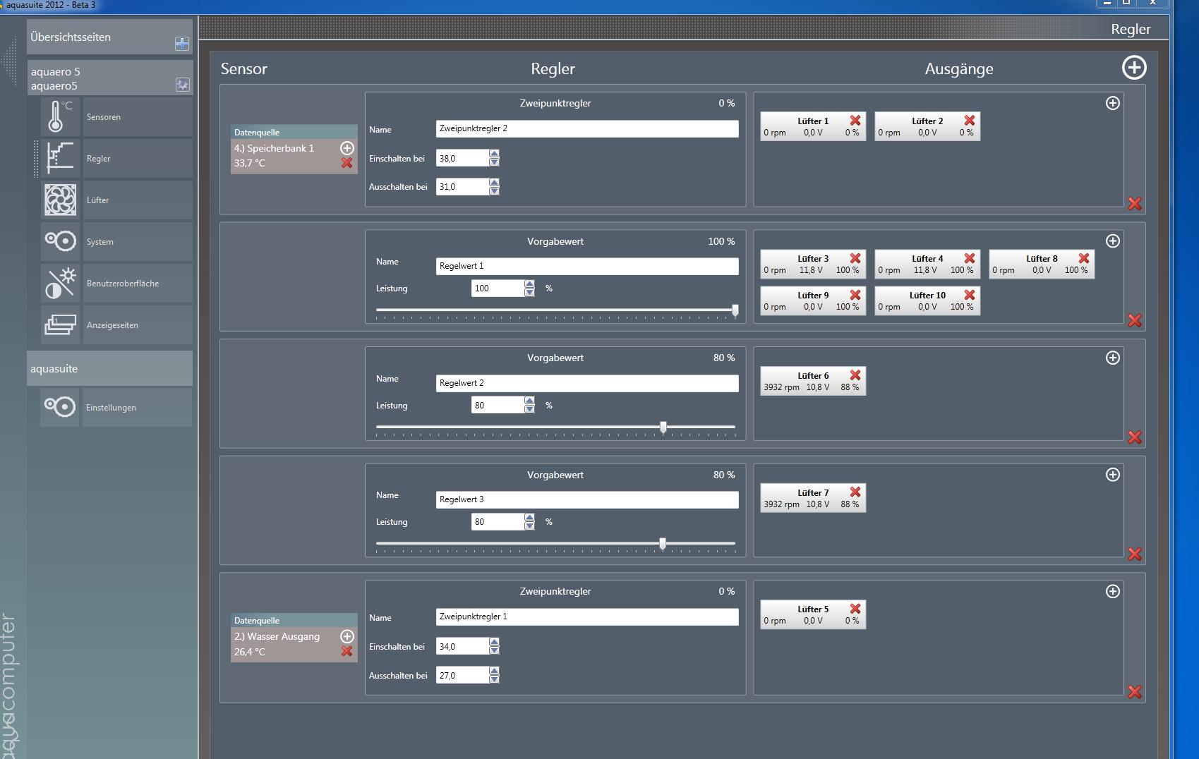

Pumpe(Lüfter) Nummer 6 läuft, zeigt aber nix an, Pumpe 7 (Lüfter) läuft zeigt nur die hälfte. Lüfter Nr. 5 zeigt nichts an, läuft aber, Lüfter Nr.1 sollte nach Vorgabe aus sein, läuft aber. Durchflussmesser gibt verkehrte Daten an, Tubemeter zeigt garnichts mehr an, doch die vorgegebenen 52%.

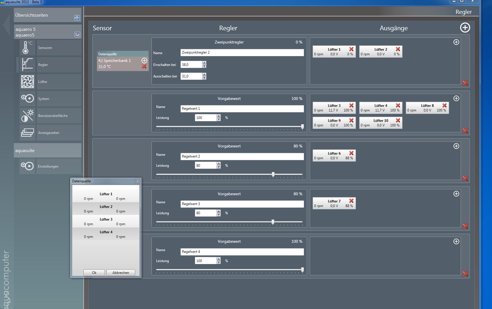

Ich habe jetzt den Rechner runter gefahren und vom Strom genommen etwas gewartet und wieder hochgefahren nun verhält er sich genau so wie er es auch anzeigt. Alle Daten stimmen, der Durchfluss passt wieder vorher 122l/h, jetzt 154l/h, Tubemeter vorher 52% jetzt 70% usw. . Das geht aber nur so lange gut, bis ich den Rechner ausmache und neustarte, dann sind die Daten weg und alles durcheinander.

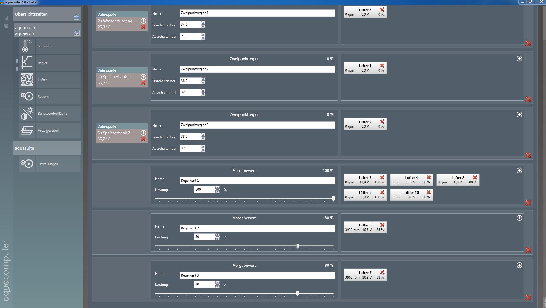

ich habe immer noch das gleiche Problem. Jetzt allerdings besteht auch die Gefahr, dasTeile der Hardware in Mitleidenschaft gezogen werden. Der Lüfterkanal 5 ist für den externen Radi zuständig. An dem laufen 9X 140er Lüfter, die das System kühlen sollen. Eingestellt war der Kanal auf eine Sollwertreglung. Nach einem Neustart sprangen die Lüfter bei dem eingegebenen Wert nicht an, die Folge daraus, das System überhitzte. Leider habe ich das nicht schnell genug mit bekommen. Egal was ich auch anstellte, die Lüfter wollten nicht anlaufen.Ich habe dann den Rechner runter gefahren, abkühlen lassen und neu gestartet. Lüfterkanal 5 auf Vorgabewert umgestellt und mit komplett ausschalten, neu gestartet. Heute habe ich den Rechner gestartet, alle Lüfter laufen, Aquasuite sagt aber etwas anderes. Wer kommt eigentlich für den Schaden auf, wenn AE5 nicht richtig arbeitet oder muss ich den Kauf rückgängig machen weil AE5 nicht zuverlässig arbeitet. Jetzt gerade hat sich Lüfterkanal 5 verabschiedet, ist einfach nicht mehr da. Auch die andere Lüfterkanäle 6 und 7, einfach weg.

Rechner runter gefahren komplett ausgemacht und wieder gestartet.Übrigens AS läuft auf Beta 3, wie man sehen kann.
