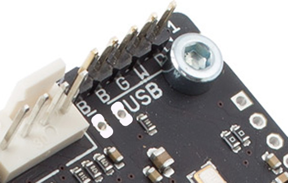

also ich geb euch jetzt mal Feedback bzgl. eures Produkts ;) :P
  1. Man sollte finde ich deutlicher darauf hinweisen, dass die Bluetooth-Variante nicht über die Möglichkeit verfügt über den aquabus gesteuert zu werden. Ich hab mir die Bluetooth-Variante für meine Mutter gekauft, und war etwas überrascht die schräg abgeschnittenen Stecker zu sehen.
  2. Wenn ihr schon die Stecker bei der Bluetooth-Variante abschneidet, dann bitte bündig und gerade, oder einfach die Stecker gar nicht erst einlöten. Nix für ungut aber das passt irgendwie gar nicht zu eurem Qualitätsanspruch à la made in Germany.
  3. Ich würde mir folgendes Feature wünschen: Man kann die Farbwerte/Helligkeit per externen Sensor bzw. Potentiometer einstellen, aber auch per Bluetooth. Klar ist das schwierig, aber man könnte es beispielsweise so realisieren, dass quasi das letzte Werteupdate gewinnt. Weiter wäre es sehr schön Werte die per Bluetooth eingestellt werden im Farbwerk abzuspeichern, so dass diese beim nächsten Start von alleine, sprich ohne Handy, wieder geladen werden.
  4. Es wäre gut wenn man die Logik der Helligkeitseinstellung invertieren kann. Ich verwende das Farbwerk in Verbindung mit "externen" PWM-Controllern, da in Summe ~150W gesteuert werden. In meinem Fall leuchten meine Lampen dann wenn der Farbkanal nicht leitet, sprich hochohmig ist. Also genau anders herum, wie wenn man einen LED-Stripe direkt an das Farbwerk anschließt.
  5. Die (blaue) LED auf der Platine scheint mir von Hand eingelötet worden sein. In meinem Fall war dies schlampig gemacht, man konnte sehen, dass zum einen zu viel Lötzinn verwendet worden ist. Weiter war die Verbindung am GND-Pin nicht wirklich gegeben, bzw. es fand keine vollständige Benetzung des Pads statt. Ich würde aus eigener Erfahrung empfehlen den Restring des Pads zu vergrößern oder alternativ ovale Pads zu verwenden, damit diese leichter erhitzt werden können. Das spart euch auch unter Umständen Zeit in der Produktion.
  6. Kann es sein, dass die Farbwerte wenn das Farbwerk per Bluetooth gesteuert wird nicht ganz 1:1 sind. Beispielsweise werden manche Farbkanäle nicht auf 100% hoch geregelt werden. Sprich habt ihr da evtl. auch nen Offset drin?
Gruß Max Payne

Abgeschnittene Anschlüsse? Kalt eingelötete Bauteile? Das klingt aber bedenklich...

Max_Payne
Sonntag, 18. Januar 2015, 02:14
weiß nicht ob man das unbedingt bedenklich nennen muss. Es ist optisch nicht schön, aber technisch absolut harmlos.
Die abgeschnittenen Anschlüsse sind auch durchaus logisch. AC lässt quasi lauter Farbwerk aquabus-Varianten fertigen, die aquabus-Schnittstelle bzw. Anschlüsse sind doppelt belegt, wenn das Bluetooth-Modul aufgelötet ist. In dem Fall werden dann die Stecker abgeschnitten. Die Stecker werden auch nicht händisch eingelötet, sondern (wie ich vermute) per Lötwelle. Das erkennt man, wenn man sich die Unterseite ansieht:
Auf der Unterseite sind keinerlei Bauteile aufgelötet, die LED kann man sich weg denken, da diese später händisch eingelötet wird. Deswegen können alle Steckverbinder per Lötwelle verlötet werden. Bei der LED geht das leider nicht, da auf der Oberseite jede Menge SMD-Bauteile sind, die die Lötwelle nicht so toll fänden ;).
Meine persönliche Empfehlung wäre folgende:
Das würde das Verlöten deutlich einfacher machen. Das Problem bei Bauteilen mit dünnen Anschlussdrähten ist eigentlich immer das gleiche: Lötpads, die gleichzeitig so genannte Lagenwechsler (engl. Via) sind, brauchen mehr Wärme bzw. Energie da in diesem Fall nicht nur die Kupferschicht auf einer Seite erhitzt werden muss, sondern das Via und die Kupferschicht auf der anderen Seite zusätzlich. Moderne PCB-CAD Programme wie Eagle oder Altium Designer versuchen das Problem durch sogenannte Thermal Pads zu entschärfen. Meine Erfahrung ist aber, dass gerade bei solchen Bauteilen wie LEDs etwas größere Pads helfen.
Gruß Max Payne
Das steht doch schon überall mit roter schrift.
Das wurde hier intern schon angepasst.
Das wird nicht gehen, alternativ musst du dir selbst eine kleine Inverter schaltung dran basteln.
ja, die werden von hand gelötet. Das ist jetzt auch geändert, so komische Lötstellen sollten jetzt nicht mehr vorkommen. Aber da der Funktionstest immer erst nach dem löten erfolgt wird es ja funktioniert haben.
In eurem Shop z.B. is nix rot, da steht nur:
Bluetooth-Variante:
In der Bluetooth-Variante können alle Ausgänge des farbwerk per Bluetooth-Verbindung gesteuert werden, außerdem können die Sensoreingänge des farbwerk über Bluetooth ausgelesen werden. Dazu ist eine geeignetes Bluetooth-Gerät sowie eine Software/App notwendig. Derzeit wird von Aqua Computer ausschließlich eine Demo-App für Android (lauffähig ab Version 4.4 KitKat oder höher) incl. Quellcode zur Verfügung gestellt, die eine einfache Einstellung der Ausgänge ermöglicht. Andere Mobil-Betriebssysteme werden nicht unterstützt! Selbstverständlich ist auch ein reiner USB-Betrieb ohne Bluetooth-Verbindung möglich.
Zumal im Shop auch noch ein Bild mit den Steckern bei der Bluetooth-Variante drin is, das passt einfach nicht ganz.
Naja man müsste doch nur in der aquasuite bzw. Bluetooth-App den Schieberegler umkehren, in der android App werd ich es denke ich ohnehin selbst machen. Mir geht es auch nicht primär um mich selbst, sondern viel mehr dass das Farbwerk möglichst vieles abdeckt und ihr das ein oder andere Teil mehr verkauft ;). Weil ob ich jetzt nen Inverter bastel oder einfach den Tastgrad umdreh, is ja Jacke wie Hose.
Was mich vielmehr interessieren würde, ob die anderen Möglichkeiten wie Abspeichern der Einstellungen per Bluetooth etc. möglich sind, weil ansonsten is das Farbwerk, zumindest in der Bluetooth-Variante reichlich Sinnfrei.
Das wird in einer kommenden Firmware updates Implementiert. Wann genau das Implementiert wird kann ich aber nicht sagen.
du das reicht mir so vollkommen, meine Ma is es schon gewohnt, dass solche Dinge eben etwas brauchen. Da sie selbst Konstrukteurin (Maschinenbau, besser gesagt PKW/NKW Getriebe) ist, ist da das notwendige Verständnis vorhanden ;).
Für die externen anwendungen ist das richtig da dort RGB werte verwendet werden. Bei allen anderen wird aber in HSV gerechnet.
OK, dann hab ich mich unklar ausgedrückt. Ich hab mein Anliegen nur auf den Helligkeits-Schieberegler bezogen. Ich verwende in meinem Fall "weiße" LED-Spots, die ich lediglich in der Helligkeit steuern möchte. Es wäre gut, wenn man einen Kanal auch quasi rein zur Helligkeitsregelung verwenden kann, da ihr aber die von dir erwähnten Offset-Werte bei den Farben drin habt, war das etwas blöd. Funktioniert nun aber auch.
Noch eine Anregung für eine spätere/weiterentwickelte Hardware-Version: Ich weiß nicht, ob ihr auch auf andere Bereiche wie nur den klassischen Computer abzielt. In meinem Fall beispielsweise verwende ich zur Stromversorgung der RGB-Stripes klassische Open-Frame Schaltnetzteile mit 12V, die sind billig und passiv gekühlt :). Das Farbwerk will ja jetzt aber wieder extra 5V haben :(. Vllt. überlegt ihr euch ja nen 0,10€ Linearregler aufs Board einfach mit auf zulöten.
Das haben Wir auch versucht zu vermeiden, aber da wir auch 24V Led Strips unterstützen müsste man dann aus 24V -> 5V bzw. 3.3V generieren.
Das geht nur vernünftig wenn man noch zusätzlich einen Schaltregler auf die Platine baut. Da ist man schnell wieder bei den Kosten ;).
Einfach machen kann man so etwas wenn man sich für solche Anwendungen diese 2EUR China Schaltregler verwendet.
Wenn ich es richtig gesehen habe (Vermutung) dann verwendet ihr zwei Dioden in Reihe geschaltet um die 5V über die an der Diode abfallende Flussspannung zu reduzieren. Naja in meinem Fall schalte ich nun tatsächlich einen Schaltregler für die 5V Schiene vor. Da stellt sich mir die Frage, ob ich dann nicht einfach die Dioden umgehen kann um so zusätzlich Energie zu sparen, sprich direkt 3,3V einzuspeisen?
P.S. Ich kann auch gerne mal zeigen was man so alles mit dem Farbwerk machen kann, wenn es jemand interessiert ;)
