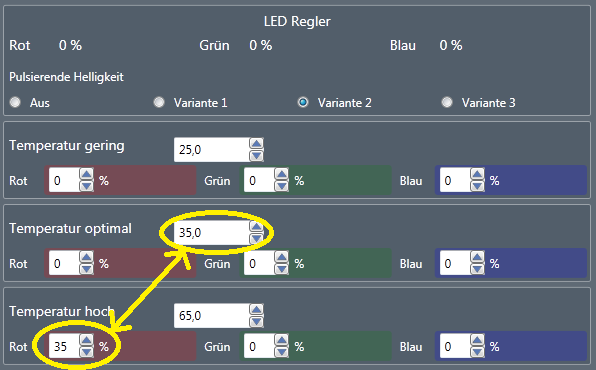

Habe noch 2 Fehler in der aquasuite gefunden.
1. Wenn ich bei einer Schrift auf der Übersichtseite die Schriftgröße 0 eingebe, wirft er eine Exception.
2. Beim LED-Regler ist bei "Temperatur hoch" die rote LED versehentlich mit der Temperatur von "Temperatur optimal" verknüpft.
Beispiel: Habe ich bei "Temperatur optimal" 35°C eingestellt, lässt sich bei "Temperatur hoch" die rote LED nur auf minimal 35% stellen.
Das ist richtig so, alle 3 Temperaturen sind direkt miteinader verbunden. Einfach um unsinnige Konfigurationen zu vermeiden.
Die müssen von gering-optimal-hoch halt aufsteigend sein. So arbeitet der RGB Regler.

Ich befürchte, du hast meinen Post nicht kerrekt gelesen.
Das ich bei der Temperatur jeweils eine höhere eingeben muss ist klar.
Mir geht es allerdings um die Ansteuerung der roten LED. Habe ich die Temperatur von "Temperatur optimal" auf 40°C festgelegt, so kann ich die rote LED nicht unter 40% ansteuern. Dass ich bei der "Temperatur hoch" dann mind. 41°C einstellen muss ist hingegen völlig in Ordnung.

Mittwoch, 6. Juni 2012, 09:09
Ok,.. das ist in der nächsten Version gefixt.

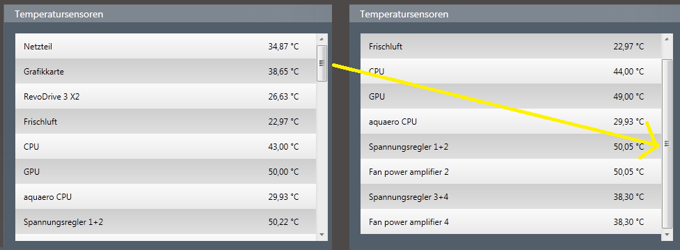

Gibt es eigentlich eine Liste bekannter Bugs? Hatte so eine glaube ich schon mal gesehen, finde sie aber nicht mehr.
Dann hätte ich nämlich auch diesen Fehler erst in ihr suchen können, bevor ich ihn poste:
Wenn ich z.B. bei der Sensorseite die Temperatursensorliste herunterscrolle passiert folgendes:
3. Der Scrollbalken wird plötzlich viel größer.
Dieser Beitrag wurde bereits 3 mal editiert, zuletzt von »Jeak« (7. Juni 2012, 14:44)
Mittwoch, 6. Juni 2012, 10:16
Das ist ein Bug im Net 4 Framework. Wenn man das umgehen will, wird die Performance der Anwendung sehr viel schlechter. Also muss man damit leben.

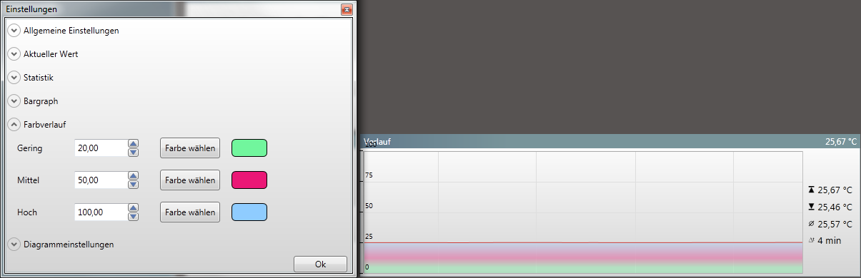

Habe da aber noch eine Frage:
4. Entferne ich den Haken bei "Benutze Farbverlauf" für ein Diagramm, so ändert dies nichts. Der Farbverlauf wird weiterhin angezeigt.
Zudem habe ich bis heute nicht verstanden, wie der Farbverlauf genau funktioniert. Könnte mir jemand erklären, wie der Farbverlauf des Diagramms im angehängten Screenshot zustande kommt?
Wieso sehe ich da etwas blaues, obwohl die Werte für Blau bei 100 und für Rot bei 50 liegen.
edit:
Ich glaube, jetzt bin ich beim nochmaligem angestrengt darüber Nachdenken drauf gekommen.
Die Angaben beziehen sich immer auf die maximale Temperatur, die im eingestellten Zeitintervall gemessen wurde und nicht auf die Temperatur selbst, kann das sein?
