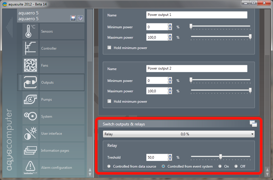

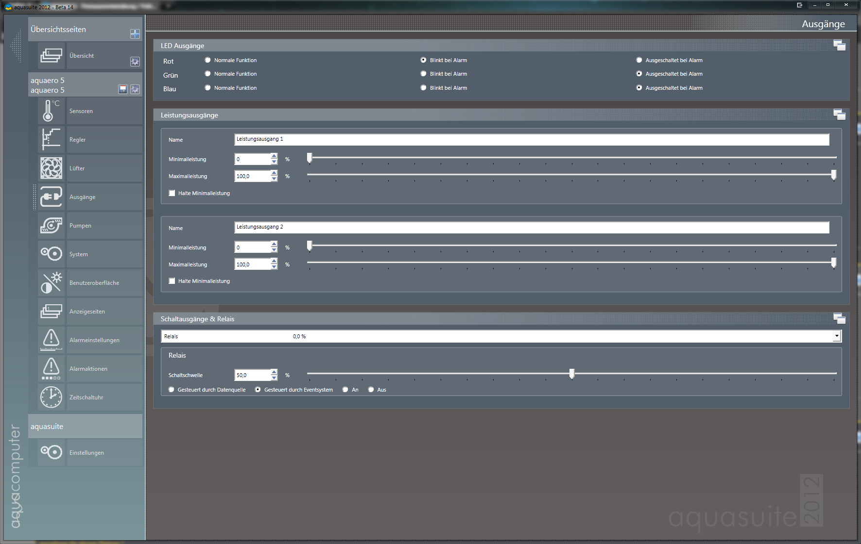

Ich habe nun endlich mal die Zeitschaltuhr testen können, und bin zu dem Ergebnis gekommen dass diese überhaupt nicht funktioniert. Beim ersten Versuch dachte ich ich hätte die Zeit nicht synchronisiert (da der PC an einem 0W Standby Stromsparstecker mit Schalter hängt) und das Aquaero hätte deswegen nicht geschaltet, aber das war nicht der Grund. Ich habe es heute erneut probiert aber es tut sich nichts bei meiner Konfiguration. Habe ich eine Einstellung vergessen oder funktioniert es einfach nicht? Ich habe danach auch schön brav den Speichernbutton gedrückt.
Montag, 4. Juni 2012, 09:50
Das Relais muss vom Eventsystem gesteuert werden. Sonst tut sich da auch nichts.
Montag, 4. Juni 2012, 13:09
Was für ein Eventsystem? ?(
Montag, 4. Juni 2012, 13:17
In den Relais einstellungen muss eingestellt werden wie bzw von welcher quelle das Relais angesteuert werden kann.
Montag, 4. Juni 2012, 15:22
Ok jetzt verstehe ich garnichts mehr, welche Relais Einstellungen? Beim Alarm ist es klar, wenn Sensor wert größer x dann Relais für 2 Sekunden schalten. Ich dachte so funktioniert das auch für die Zeitschaltuhr? Wenn Uhrzeit und Tag stimmen dann Relais für 2 Sekunden schalten!? Ich verstehe nicht von welchen Einstellungen du redest, habe auch im Aquaero geguckt aber da kann ich nichts von Relais spezifischen Einstellungen lesen. ?(
Montag, 4. Juni 2012, 16:00
so schwer ist das doch nicht ;)
Montag, 4. Juni 2012, 20:57
Doch :D
Also die Konfiguration sah so aus, was muss da jetzt geändert werden? Eventsystemgesteuert scheint es ja bereits zu sein.
