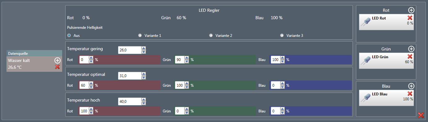

Ein Fehler in der aktuellen Beta, betrifft die RGB LED Steuerung.
Sobald etwas Anderes als 100% angegeben wird, stellt das AE einen falschen Leistungswert ein (siehe Screenshot, Grün Kanal). Betrifft alle Kanäle, bei 80% programmiert werden z.>B. nur noch 23% am Ausgang eingestellt. Ist auch kein Auslesefehler, der entsprechende Farbkanal ist tatsächlich dunkler. In der Beta 8, die ich bis Gestern genutzt habe, hat das noch korrekt funktioniert.
Ich habe es gerade getestet und bei mir tritt der Fehler auch auf.
