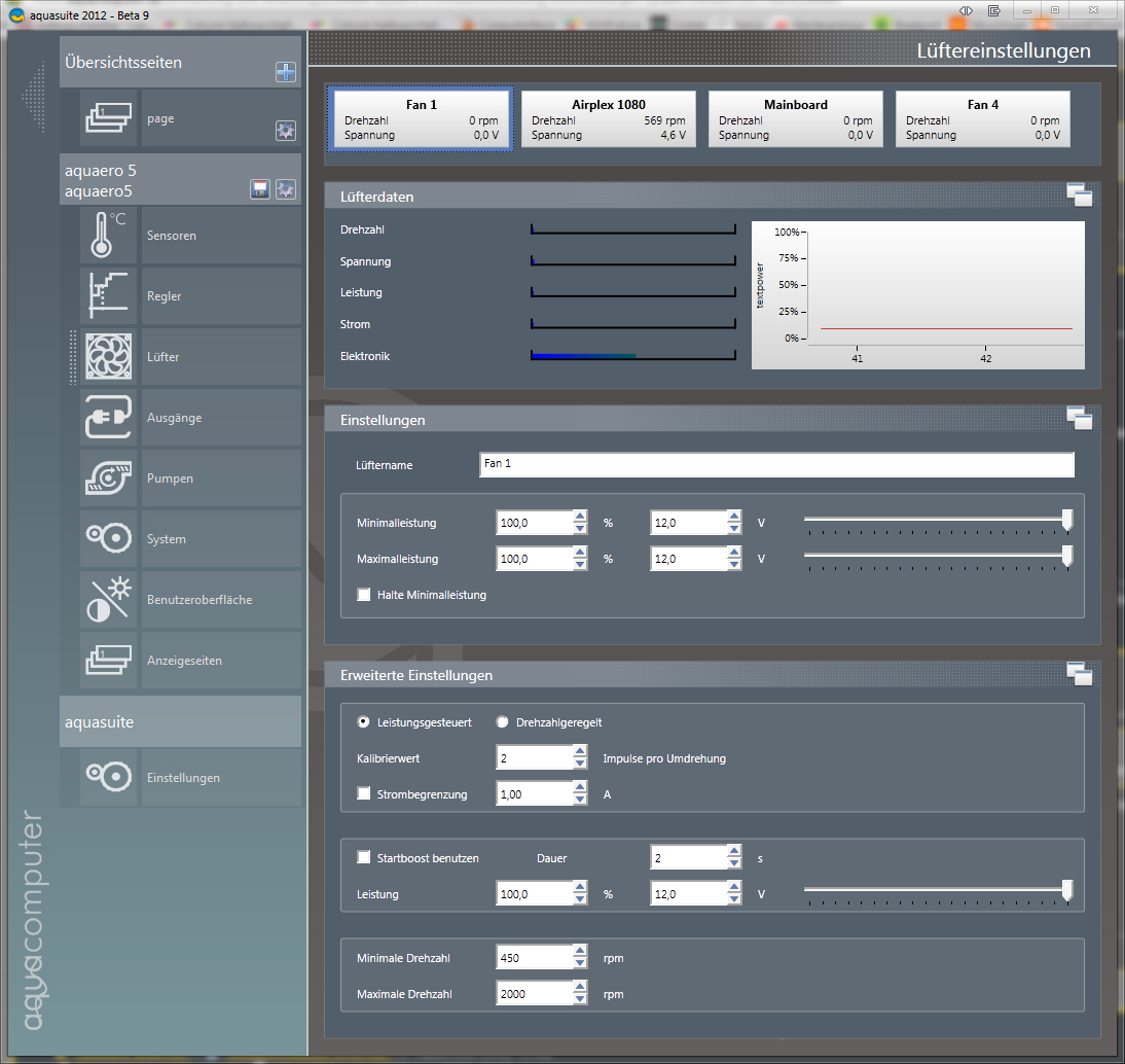

2. die Lüfterausgänge 3 und 4 funktionieren bei mir plötzlich nicht mehr, woran kann das liegen? Ich habe auch schon einen anderen Lüfter angeschlosse, nix tut sich. Leistung steht auf Maximum bei beiden Lüfterausgängen, aber angezeigt wird 0V. Müsste nicht wenigstens die Spannung angezeigt werden? Auch eine Temperaturbezogene Regelung, sei es Sollwertregelung oder Kurvenregler bringt nichts, die Lüfter stehen still.
Edit: Der Lüfterport 1 wird für den Flow 2 Sensor benutzt, am Lüfterausgang 2 Hängen 5 Papst Lüfter die mittels Kurvenregler geregelt werden.
Dieser Beitrag wurde bereits 1 mal editiert, zuletzt von »Jogibär« (27. Oktober 2011, 18:19)
Donnerstag, 27. Oktober 2011, 19:10
1. Was ist das für eine rote LED die über den Aquabus Ports flackert?
Ist nur ein status das das gerät funktioniert: LED Blinkt/Flackert = alles gut.
Stelle mal vorgabewerte für die Lüfter als datenquelle ein. Eventuell auch mal den PC kurz vom netz trennen.
Fall es ein bug sein soolte,.. deaktiviere mal den 2. Flowsensor, so das der Port 1 wieder als Lüfter arbeitet.

Die Deaktivierung und erneute Aktivierung löste das Problem teilweise. Ich kann den Mainboard Lüfter nun per Regler regeln, nicht aber über die Leistungssteuerung. Das gilt auf für Fan 4, denn da wird auch keine Spannung angezeigt.
Das Bild zeigt natürlich noch den Zustand vor dem Reaktivieren des Flow 2 Sensors:
interessant ist doch wa für ein regler eingestellt ist. Ohne zugewiesenen Regler tut sich am Lüfterausgang nix.
Donnerstag, 27. Oktober 2011, 20:06
Edit: Ah *klingeling*, Missverständnis meinerseits. Alles funzt wieder.
An die Bedienung muss ich mich noch gewöhnen. Gerade wenn man die Aquasuite auf dem einen PC und Aquasuite 2012 auf dem anderen benutzt. :thumbsup:

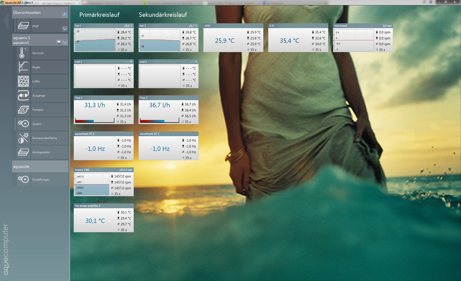

Der "Energie sparen" Bug existiert allerdings immernoch. Nach dem ca. 3. Aufwecken eben aus dem "Energie sparen" Modus von Windows 7 64bit, sieht die Aquasuite folgendermaßen aus und alle Lüfter drehen auf Maximum:
Edit: Auch erneutes "Profil importieren" ändert nichts, ich muss den PC ausschalten. Edit2: und vom Strom trennen vor erneutem Einschalten!

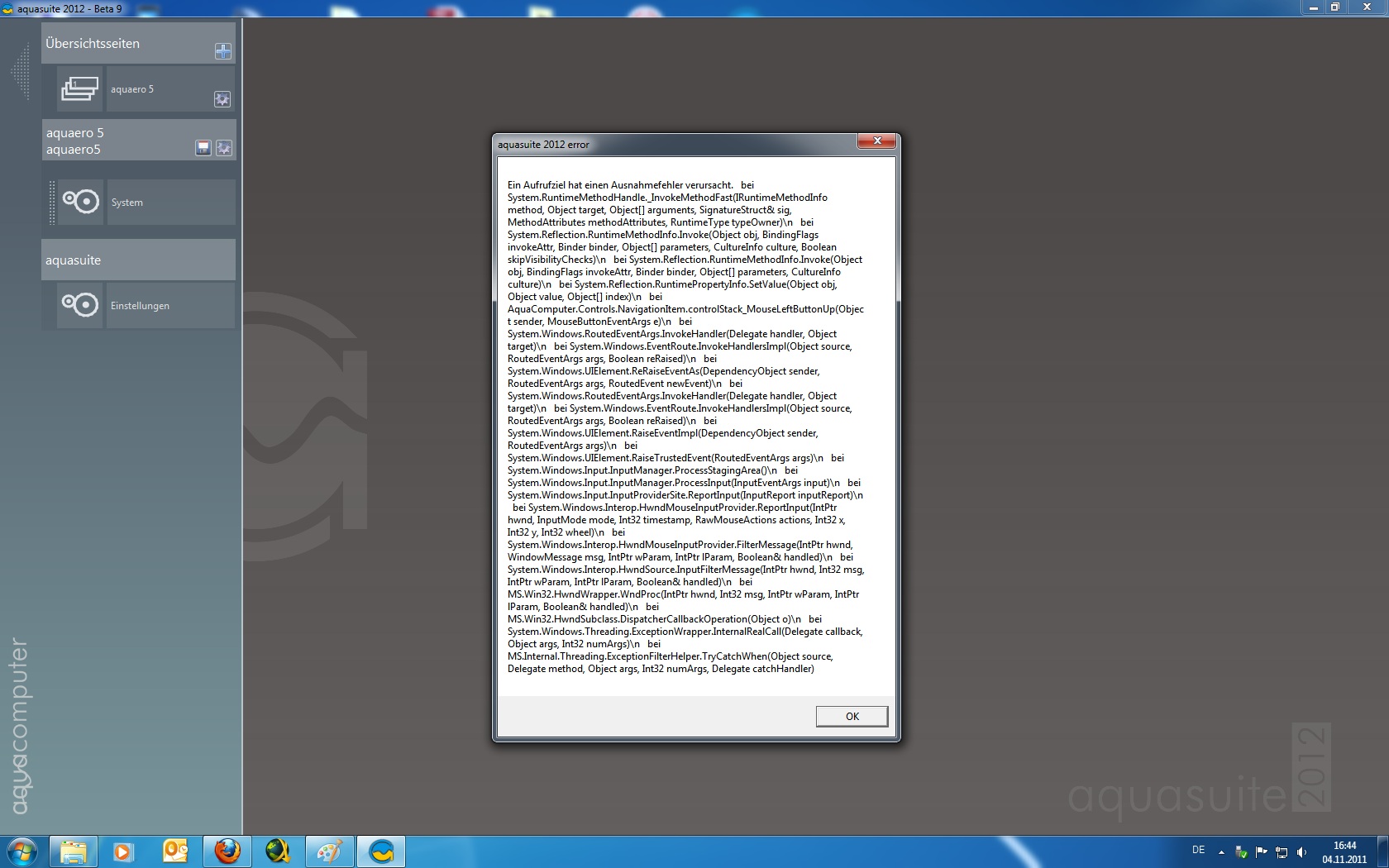

Bei mir stürzt das Programm ab wenn ich auf AE System gehe! ?( ?( ?(
Was ist da los.. so kann ich nicht mal updaten :cursing:
getestet mit der x32 & x64 Version beide stürzen ab.
Zu letzt installierete Version war Firmware 1016!
»Darkphalanx« hat folgendes Bild angehängt:
