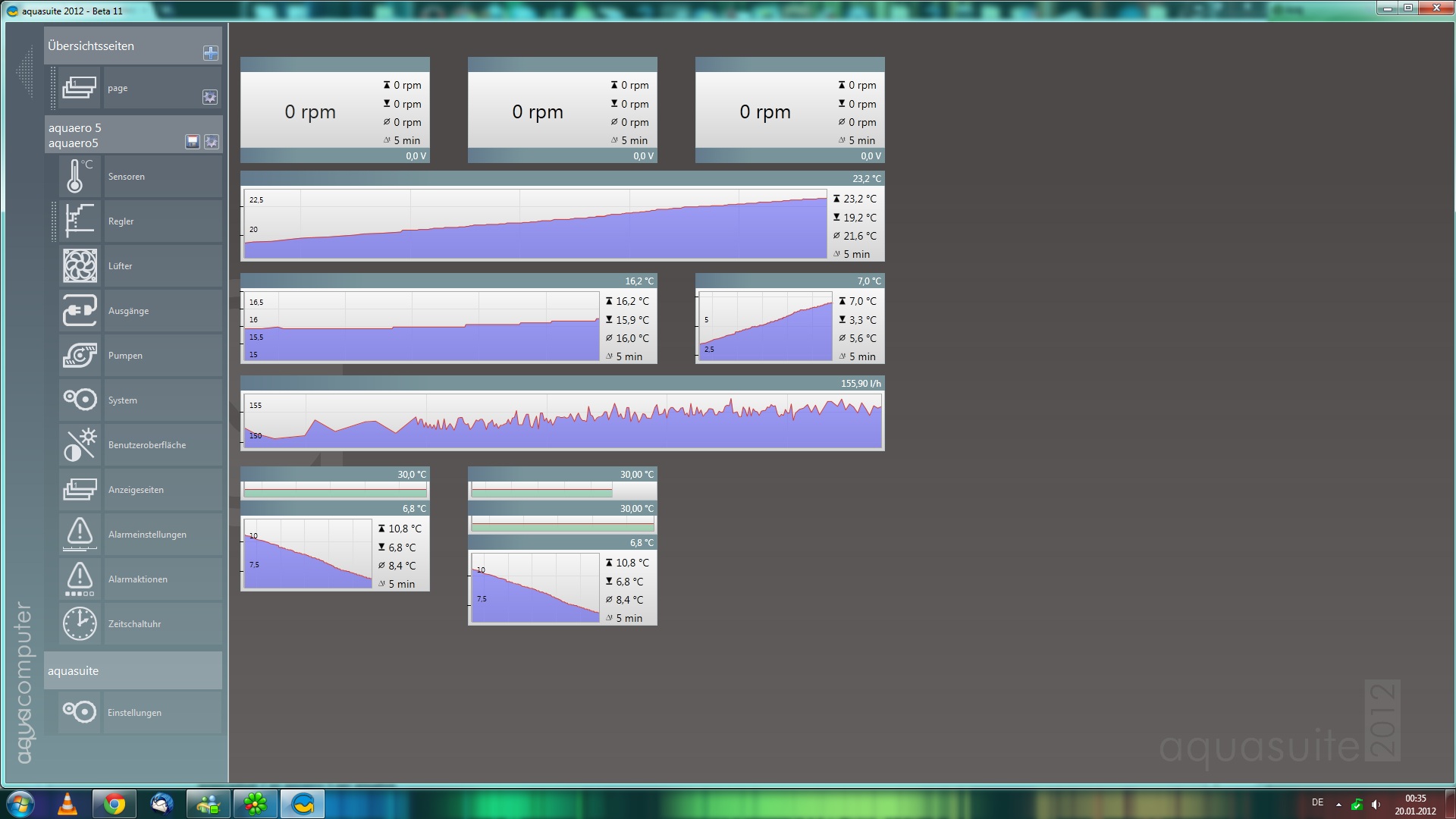

Ich denke schon, dass sich da noch was tun wird. Später beim Feinschliff, wenn alles noch auf ultrahübsch getrimmt wird.
Man könnte die Grafik z.B. anders zeichnen: Je Pixelbreite eine vertikale Linie die die Min/Max Werte für ihren Zeitraum überspannt, schön dezent etwas dunkler als der Hintergrund. Darauf dann die normale Linie mit dem echten Mittelwert. Dann sieht man auf einen Blick Spreizung und Mittelwert. Im Augenblick scheint jede Zeiteinheit (Pixelbreite) ja nicht durchgängig analysiert zu werden, sondern nur einzelne Werte werden herausgepickt. So entrstand auch das 'Springen' der Graphen (Aliasing Effekt).
(Edit: Was auch sehr cool wäre: Statt Diagramm über Zeit, ein Diagramm über das Spektrum von ungeglätteten Werten während der Statistik-Zeitspanne. )
Das wilde Springen der Anzeige z.B. beim Durchfluss (auch am AE selbst) hat sebsastian aber schon in Angriff genommen, und es funzt auch zum Teil recht gut.

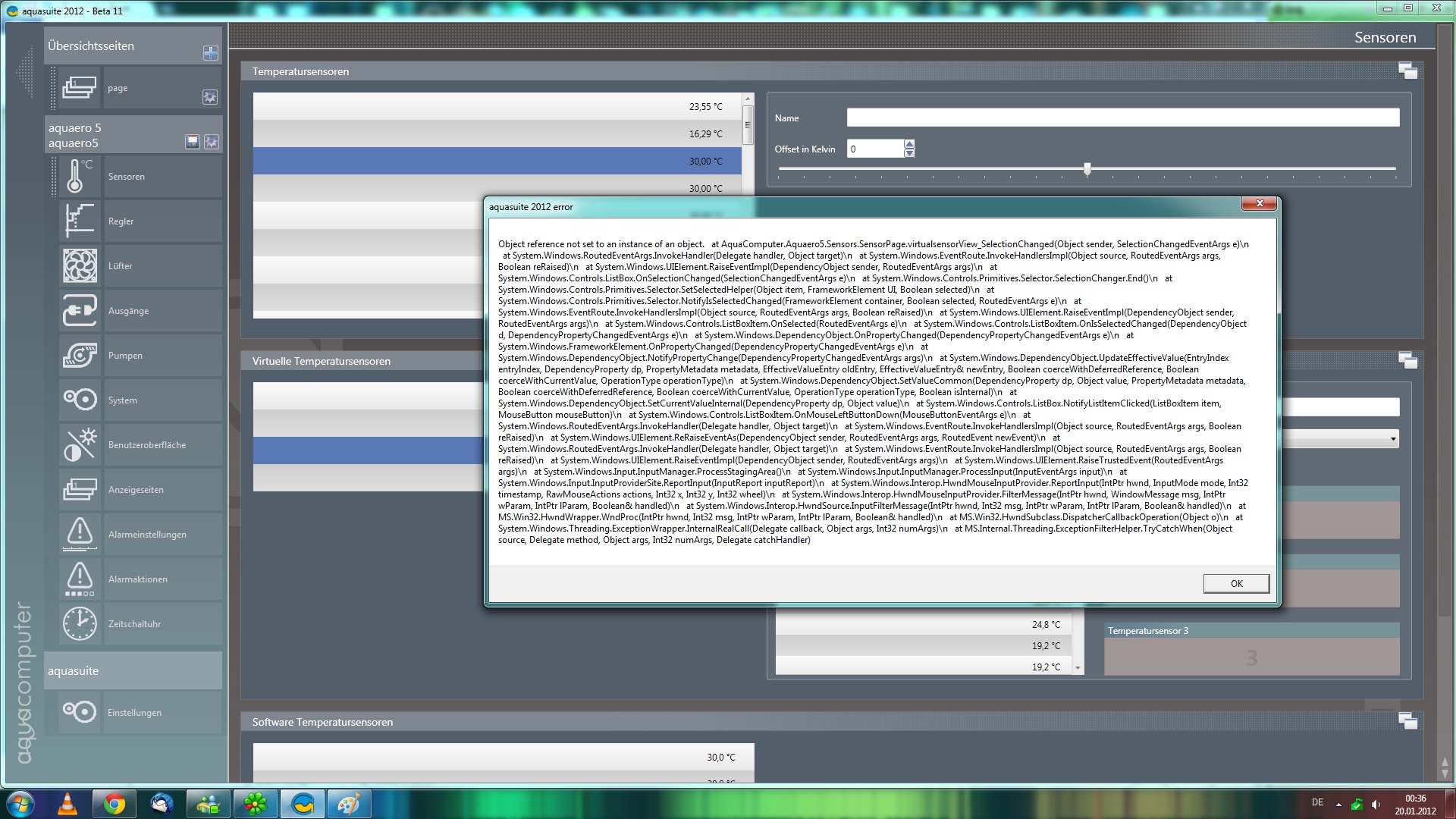

In dem Zusammenhang habe ich übrigens möglicher Weise einen Bug geortet. Hier ist ein Screenie vom Degenerieren eines in den AC Filter zusätzlich eingelegten Filtervlieses. Entweder setzt die Glättung nach ner Weile aus, oder das System hat Druckschwankungen, so dass der Durchfluss ebenfalls derartig zittert. Allerdings konnte ich auf dem Differenzdruckmessgerät derartiges gezappel nicht feststellen.
Das System war vorher komplett ausgeschaltet (NT Schalter aus: kein Standby Power). Dann gebootet, viertel Stunde laufen gelassen, bis das alte Vlies bei unter 30l/h eine Warnung ausgelöst hat. Dann runtergefahren in den Standby (LT ohne Power, Pro lief durchgängig im Standby Power). Vlies gewechselt, hochgefahren, AS manuell (nicht autostart) gestartet, und nach 1h 20 den komischen Graphen bemerkt und Screenie gemacht.
Beim ersten Hochfahren hatte die AS übrigens vollen Kontakt zu beiden AE's. Alle Namen waren da. Beim zweiten war der LT wieder 'abgetaucht'. Hatte aber vergessen zu Testen ob die Parameter änderbar sind. Evtl kann ich das bei Gelegenheit reproduzieren, falls es mit Standby zu tun hat.

Sodele ich hab jetzt nach langem ausprobieren rausgefunden wieso das passiert ist.
Wenn ich die neue Software installiere, und die Softwaresensoren nicht auf "Aktiv" stelle, bekomme ich die pornoziöse Fehlermeldung die kein Mensch deuten kann :-)
Wenn ich jetzt aber nach der Softwareinstallation der AS2012 beta 11 die Softwaresensoren manuell auf "aktiv" setze und dann erst die Übersichtsseite lade, funktionierts einwandfrei.
Wenn ich mein Profil reinlade, muss ich ebenfall die Sensoren wieder auf "aktiv" setzen, obwohl die ja eigentlich als aktiv gespeichert sein sollten ;)
Hab ich jetzt mehrfach getestst und bin mir quasi 100% sicher das hier der Hunde begraben liegt. Mich wundert nur das sonst keiner den Bug hatte... :-)

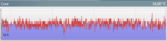

Ich habe eine Ähnliche Darstellung mit der Coretemp von nem Softwaresensor. ( Man weiß ja wie lustig die CoreTemp springen kann. - Aber dennoch, vor der Version war das noch nicht der Fall.)

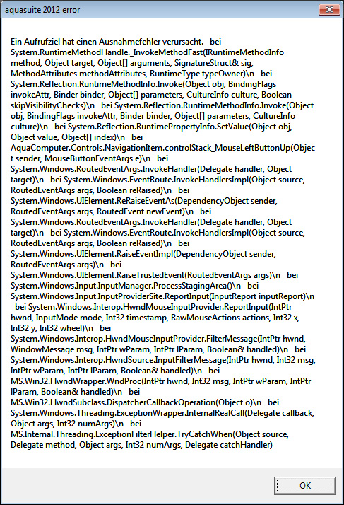

Aber obwohl nach dem Update keine Probs auftraten gehts nun richtig los. Die Aquasuite mag keine Profile mehr. Sie zeigt weder Sensornamen an, noch liest sie die Softwaresensoren aus, obwohl das tool sie einwandfrei anzeigt. Profile lassen sich auch keine mehr laden, bzw sagt die Suite dass das Profile nicht kompatibel wäre, obwohl es ja genau so vorher eingespielt wurde und auch so einwandfrei auf dem Aquaero läuft. Im Aquaero selbst werden auch alle namen und parameter angezeigt. Die Aquasuite dagegen zeigt nur noch die nackten Zahlen an. Keine Ahnung was da los ist. ein Reconnect bzw Neustart hat bisher auch nicht geholfen... ich werds nun mal mit der Neuinstallation der Suite probieren.
nerdings wird das ganze auch von den schon bekannten Fehlermeldungen bekleidet... wie gesagt, das kam erst Tage nach dem Update auf die neuste Aquasuite+Firmware.
PS: kann es sein das die Probleme mit den letzten Sicherheitsupdates zum NET Framework zusammenhängen?

Donnerstag, 19. Januar 2012, 11:58
Das hängt mit den übersichtsseiten der aquasuite zusammen.
Installiere noch einmal die aquasuite drüber. Dann sollten die Fehler nicht mehr auftreten.
Im moment kann es noch zu größeren Problemen mit den Übersichtsseiten kommen. Wir arbeiten aber daran und werden in kürze ein Update bereitstellen.
Auch können da wieder die alten übersichtsseiten importiert werden (wo jetzt Fehler aufgetreten sind).

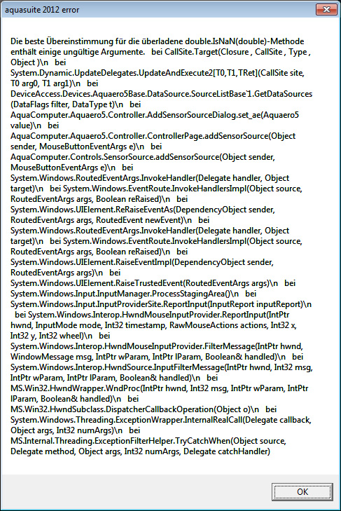

ich habe meinen aquaero4 durch den 5 ausgetauscht und die aquasuite 2012 beta 64bit letzter Release installiert. Program startet einwandfrei, jedoch stürzt das Program bei Eintellungen regelmäßig ab und ist unbenutzbar. Anbei 2 screenshots. Irgendeine Idee?

Wenn deine Fiwmre nicht aktuell ist: Systemreiter => FW aktualisieren anklicken.
Aquasuite aus machen. Am Gerät mal die Werkseinstellungen im System Menü laden. Dann noch mal testen.
Es muss für die Beta 11 die 1020 FW installiert sein.

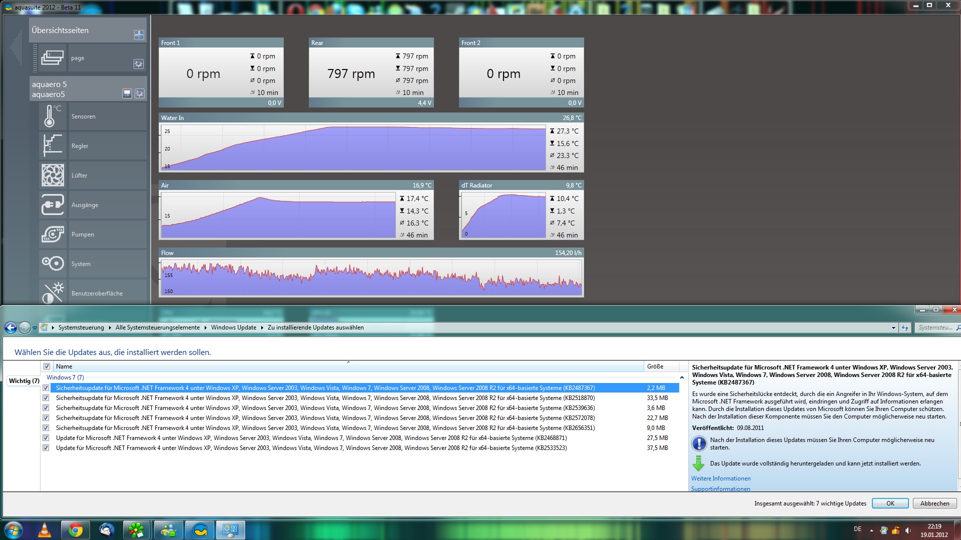

daran lags scheinbar gar nicht... ich hab die Suite neu installiert, aber es tat sich nicht, es wurden keinerlei Sensornamen bzw. Regelparameter übernommen, obwohl sie alle problemlos auf der Einheit liefen. Als ich nun aber die letzten NET Updates deinstalliert habe die am 19.1 rauskommen sind, ging wieder alles.
Vllt hilft das ja bei der Fehlersuche?

So, zum test habe ich nun alle updates zu NET erneut installiert (siehe oberrer Post)... und siehe da, alle Namen weg, keine Reglerwerte + Fehlermeldung
wenn ich sie wieder deinstalliere ist wieder alles ok... Updateliste siehe Oben
also ich habe alle .NET-Updates installiert und bei mir läuft es ohne Probleme... ?(
Freitag, 20. Januar 2012, 11:25
Hier an 4 getesteten Rechnern das gleiche. Ich habe extra noch mal geschaut ob alle Updates drauf sind.
