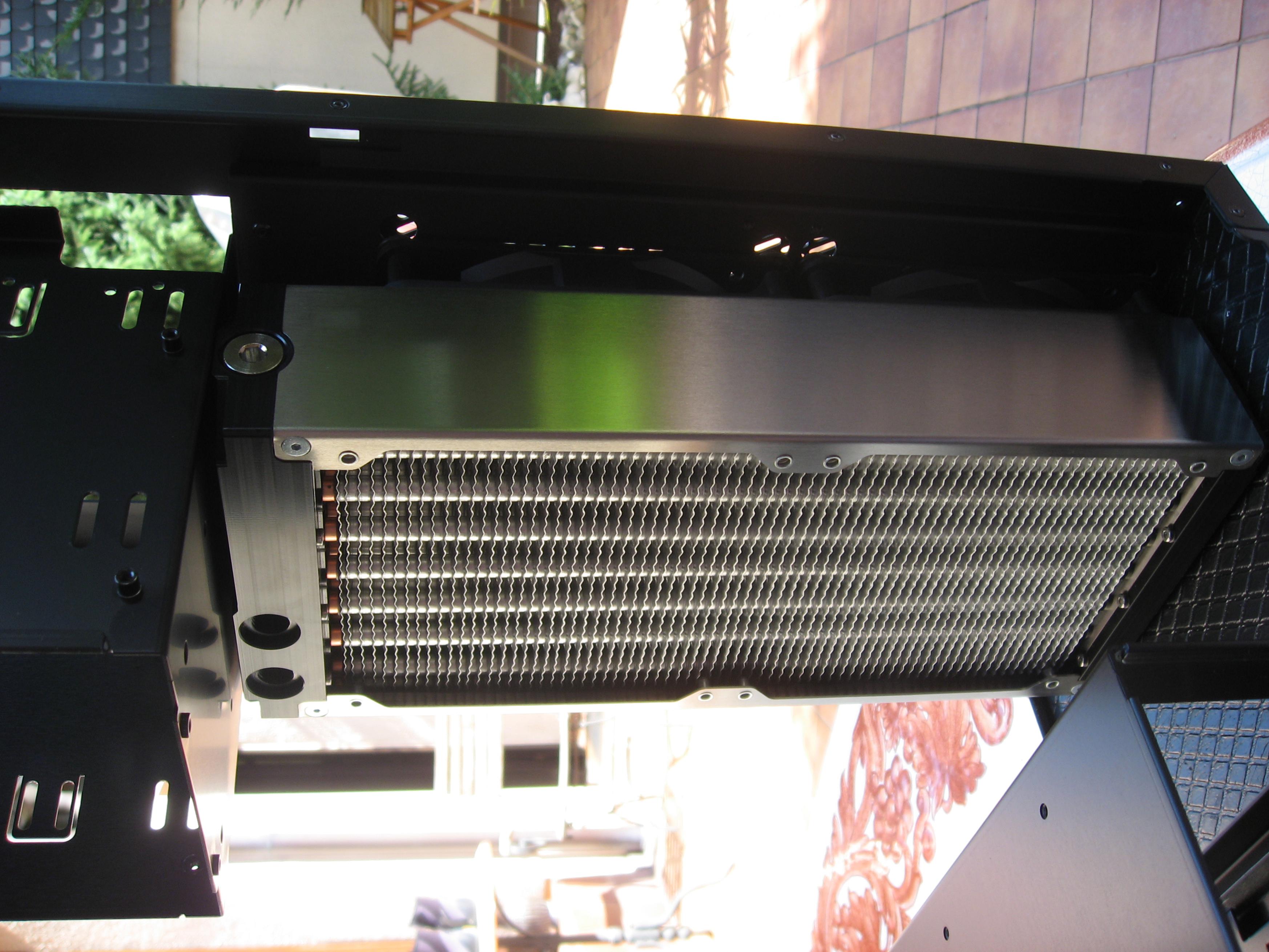

habe das Gehäuse erst seit Freitag . Ich wollte endlich mal eins mit viel Platz in das alles reinpaßt. Ohne zu boren , zu sägen und zu dremeln. Habe vor kurzem ein X1000B fertiggestellt mit einem 420er in der Front. Da waren dann doch einige Niet-Bohr -Schneidarbeiten notwendig.
War gerade nochmal im Keller nachmessen. Der Lochabstand der Lüfter in der Front des Gehäuses beträgt nur 15mm. Von der Gesamthöhe paßt der Kühler rein. Die Höhe des Kühlers beträgt 326mm . Ist also etwas höher als ein SRI oder EK. Dummerweise (was anderes hätte mich bei denen auch gewundert), hat Lian die Lüfter soweit unten angebracht, daß die Befestigungslöcher des Kühlers nicht mit denen der Lüfter übereinstimmen. Selbst ohne Dämmatte fehlen etwa 3-4mm. Das heißt einfach draufschrauben ist nicht. Somit geht es natürlich mit der Baselei wieder los.

Also der Kühler paßt zwar unter den Deckel . Es sind dann noch ca. 2-3mm Platz zum Mainboard (habe mal ein Gigabyte Extreme X58 eingebaut) Aber es ist natürlich kein Platz mehr für die Lüfter. Der AMS "flutscht" auch sauber in den Laufwerksschacht. Eventuell sind dann allerdings die kleinen Führungen im Schacht zu entfernen. Ich denke dass auch ein 360er AMS nicht paßt. Der ist ja genauso breit und genauso hoch. Lediglich die Lüfter sollten dann etwas "mittiger"
plaziert sein (wenn ich das System richtig verstanden habe). Bei einem X58-Board ist dann das obere Ende der Ram- Slots im Wege.

Für alle die noch warten müssen , nochmal ein paar Bilder. Konnte die Lüfter auf dem Kühler befestigen. An der Vorderseite der Lüfter zum Gehäuse befinden sich Gumminoppen, so daß Lüfter und Kühler zusammen nur eingeklipst werden

Der AMS hat auch einen Lochabstand (Lüfter zu Lüfter ) von 15mm. Die Lüfter sind aber ca.3-4mm tiefer angebracht. Habe in die NB-Lüfter zusätzlich 4 Löcher von 4mm gebohrt und die Lüfter, mit Inbusschrauben M3 schwarz+ Unterlegscheibe, auf dem AMS in die Originalbohrungen verschraubt. War eine Sache von 5 Minuten. Auf der anderen Seite der Lüfter befinden sich original 4 "Gummipropfen ", die zusammen mit Lüfter und Kühler, waagrecht in die Front verschoben werden. Sitzt fest, ohne zu wackeln, ist entkoppelt und mit einem (oder zwei) Handgriffen zu entfernen.

Ist die oberste Lamelle beim Verpressen zusammengestaucht worden, oder ist das so beabsichtigt?
Es beeinträchtigt bestimmt nicht die Funktion, wäre aber ein kleiner Schönheitsfehler den es in dieser Preisklasse nicht geben sollte.
