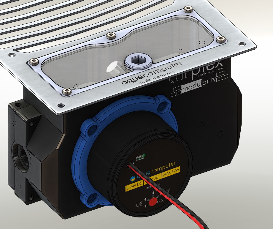

Eine Frage hätte ich nur dazu: Der Ästhetik wegen müsste es doch auch dickere Deckel für die Ausgleichbehälter geben (Plexiglas?) für die Blenden mit Ausspaarung für den AB?! Die Oberkannte AB schließt bei den AMS-Radis mit Pumpenmodul eigentlich perfekt ab mit der Oberkannte der darauf montierten Lüfter. Somit dürfte der AB-Deckel bei fertig montiertem Radi im Gehäuse mit Blende ca. 1.5mm + Gehäusewandstärke (nochmal 1.5mm?) tiefer sitzen, was zugegebener Maßen doof aussieht. ;)
Mit 4.5mm starkem Plexiglasdeckel mit eingelassener Befüllschraube dürfte das dann allerdings recht schick aussehen... :love:
Donnerstag, 20. Oktober 2011, 17:36
1. Es kommt die Tage noch ein Plexiglasdeckel mit Edelstahlrahmen für die Pumpenmodule in den Shop. Dieser kann zudem über die hintere G1/4" Bohrunge beleuchtet werden (auf den Shop Fotos noch nicht vorhanden, aber in der Serie). Wir hatten dies ja schon einmal angedeutet um Zugang zu den Behälter/Filter zu haben und es sieht SEHR nett aus :) .
2. Im D5 Modul ist ein Filter auf der Zulaufseite bereits ab Werk montiert. Mann kann aber auf der Saugseite einen zweiten verbauen, wordurch die Strudelbildung deutlich reduziert wird. Dies ist der einzige Grund, weshalb wir 2 Filter vorgesehen haben. Beim C600 Modul gibt es ab Werk keinen Filter.

Was den Plexideckel angeht, vermute ich, dass dieser über einen eigenen Edelstahlrahmen verfügen wird, ähnlich der aquabox AGB's. Das wäre klasse, denn so kann man sich, falls der orginal Plexi-Deckel die falsche Dicke hat, einen selbermachen, ohne dass evtl. unsaubere Kanten oder Bohrungen sichtbar werden. Man spart einen haufen Zeit fürs Nassschleifen und Polieren.

Hier das Bild zum Plexiglasdeckel:
Sehr schön, genau so hatte ich mir das vorgestellt. Wirklich Klasse. :thumbup:
Ich hatte mich auch schon gefragt ob das hintere Loch nicht für Beleuchtung funktionieren würde, war mir nur nicht sicher ob der Abstand bis zum montierten Lüfter ausreicht für das Beleuchtungsmodul.
