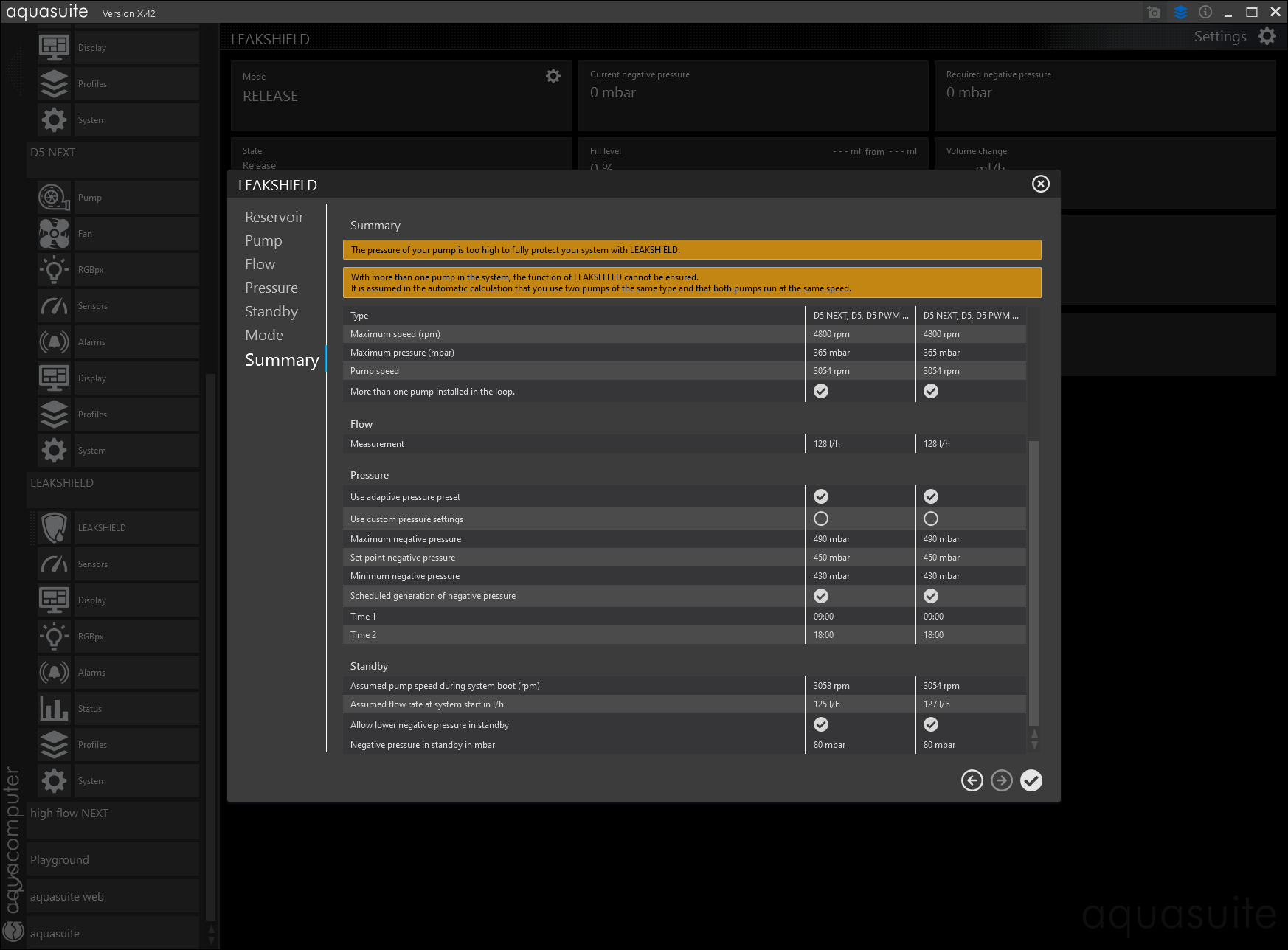

Hallo zusammen, ich habe das Leakshield gerade fertig eingerichtet, aber der maximal erzeugte Unterdruck liegt bei etwa 15 mbar, was könnte das Problem sein? Dankeschön
Sunday, August 22nd 2021, 11:37am
Wenn Du Screenshots von den Einstellungen des LEAKSHIELDS machst die Reiter LEAKSHIELD und Status könnten schon reichen, einfach auf die Kamera oben in der Aquasuite drücken, könnte man da evtl. was zu sagen, so ohne jegliche Information ist das eher schwierig ;)
Nikboss
Sunday, August 22nd 2021, 11:59am
Ich habe einen Schnappschuss beigefügt. Der maximale Unterdruck beträgt 15 mbar, haben Sie eine Idee? Danke schön
