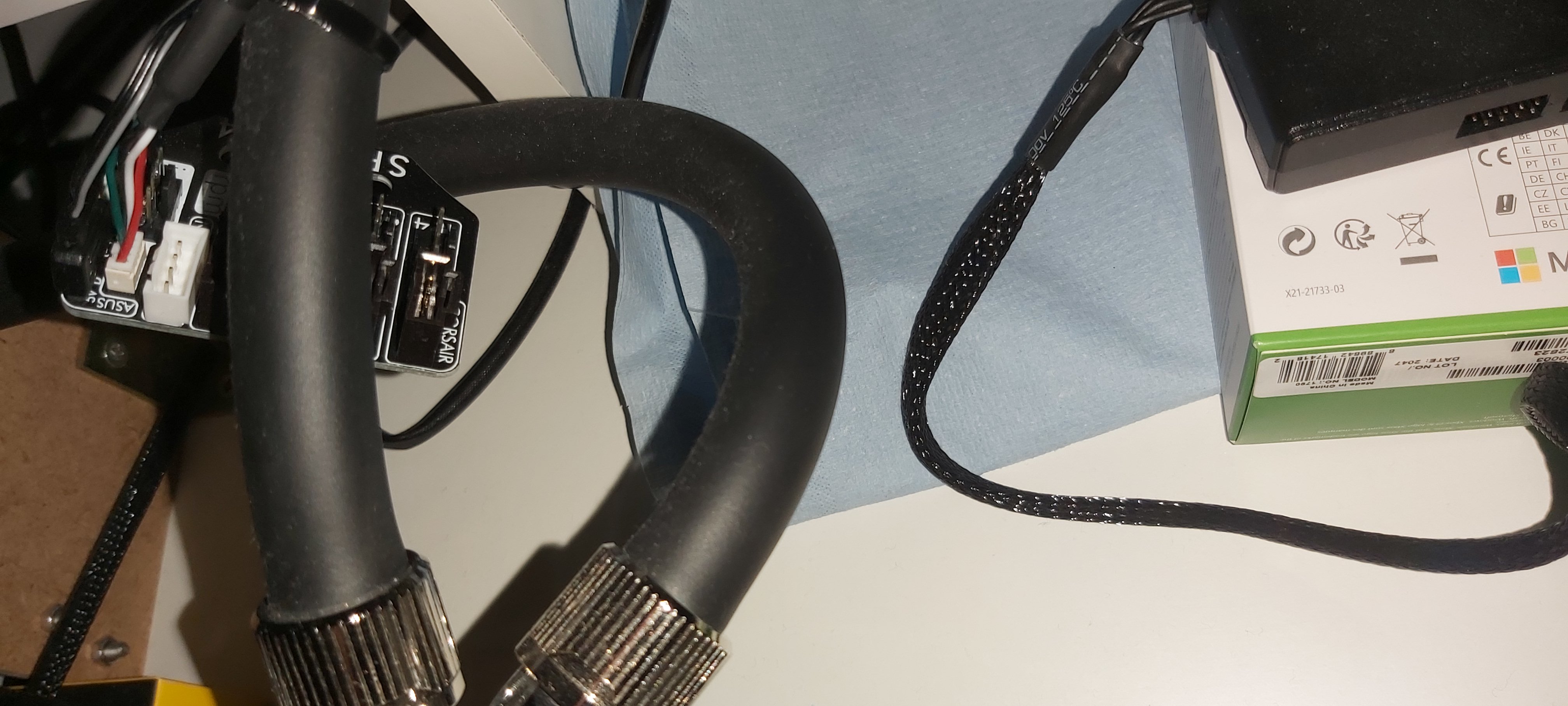

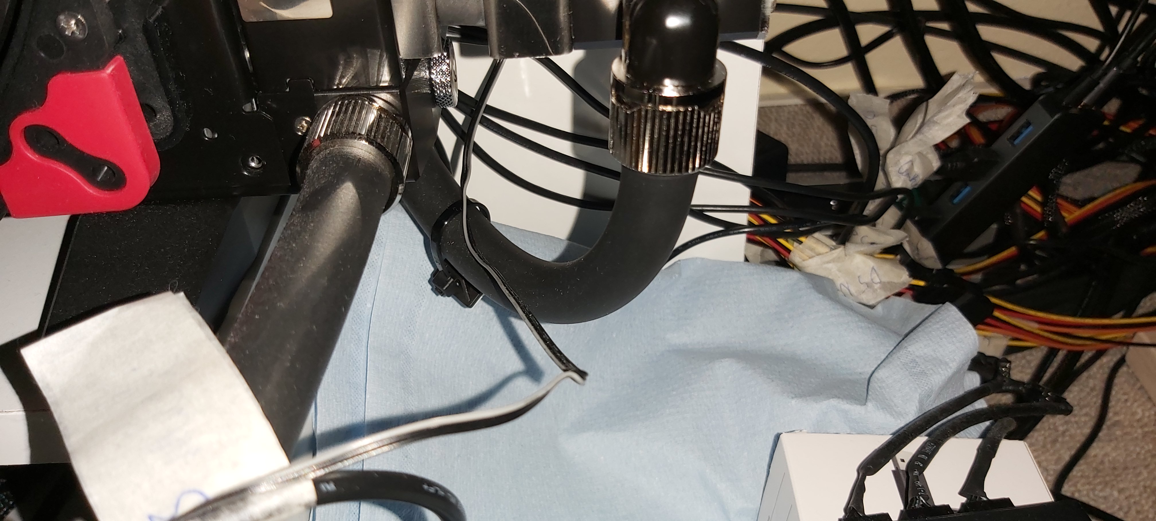

Ok das finde ich klasse:) ich muss vor dem kauf allerdings noch mal zwei fragen stellen
1. Kann man mit dem Leakshield ja einen Test machen ob der loop dicht ist das funktioniert ja eigentlich nur wenn der loop leer ist ich bekomme allerdings nicht jeden Tropfen raus funktioniert das mit etwas Flüssigkeit auch oder den Test einfach überspringen?
2. Meine Schläuche sehen so aus es sind ek zmt 16/10 halten die Biegungen den Unterdruck aus oder zieht es die zusammen?

Freitag, 3. September 2021, 07:52
Man kann den Test auch machen wenn Wasser im Kreislauf ist.

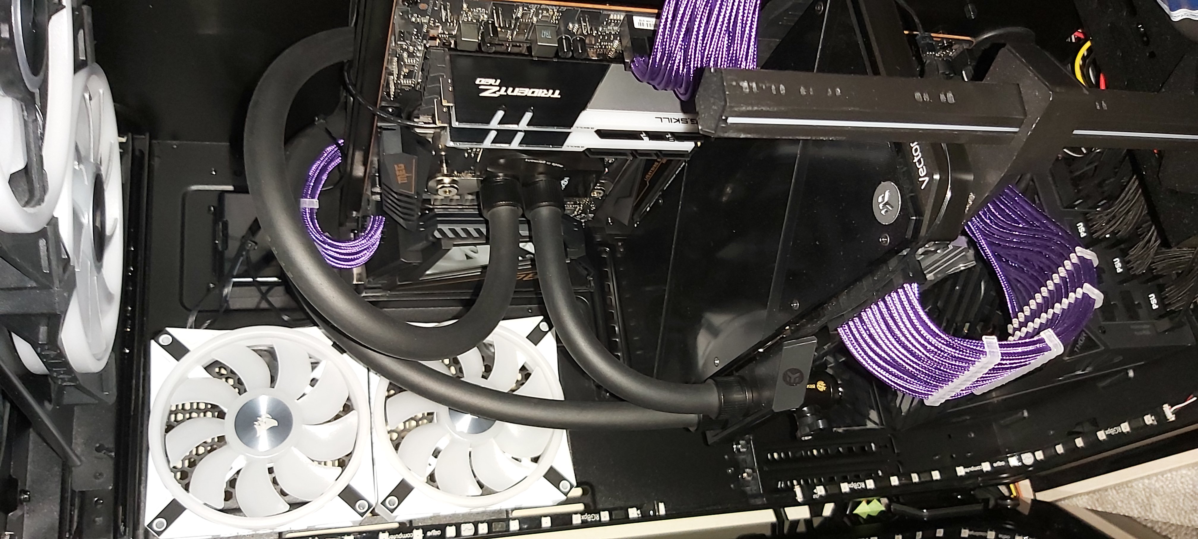

Hallo ,
Ich habe leider schon öfter sinnlose Alarme quittieren müssen. Das System ist dicht zumindest ist selbst mit 0,5bar !überdruck! absolut nichts auch nur feucht geworden. Dennoch will mir der leakshield immer wieder verkaufen das „häufiges nachpumpen auf leakage hindeutet“ was mich dann doch ziemlich nervt. Klar kann man den Alarm nachts oder so deaktivieren aber das kann ja auch nicht Sinn der Sache sein. Wüsste gerne was da das Problem ist. Der Loop ist ziemlich groß , CPU + GPU , 420/45mm radi + 360/30mm radi + 1260mm externer Radiator mit schnell Kupplung mit 2x2m Schlauch , D5 Next + Aqualis150ml.
Schlauch is 16/10mm hauptsächlich die Alphacool Anschlüsse 2 normale Schlauch Tüllen habe ich im Einsatz hier aber mit 2 Kabelbindern über Kreuz bzw 180grad zueinander gedreht.
Samstag, 11. September 2021, 08:55
Wenn Dein LEAKSHIELD häufig nachpumpt heißt das, dass Dein System nicht luftdicht bei Unterdruck ist und recht viel Luft ins System gezogen wird, das bedeutet nicht, dass Du ein Flüssigkeitsleck oder anderes Problem bei normalen Druckverhöltnissen hast!
Die Undichtigkeiten können an jedem Fitting und jeder Dichtung sein, ich hatte z.B. zwei Barrow dual rotary Fittings, bei denen man bei genauerer Beobachtung immer wieder sehr kleine Luftbläschen gesehen hat, da die Fittings direkt vor dem AGB positioniert waren war die Herkunft der Bläschen natürlich schnell zu finden.
In einem grossen Kreislauf ist das schon schwieriger.
Als erstes und einfachstes kannst Du überprüfen ob der LEAKSHIELD richtig verschraubt ist, im besten Falle war das bereits die Lösung, danach würde ich wirklich mal schauen ob Du im System Bläschen beobachten kannst, wie es in meinem Fall war.
Findest Du da nichts bleibt nur den Loop in kleineren Segmenten zu testen, was ziemlich nervt, je nach Aufbau Deines Systems.
