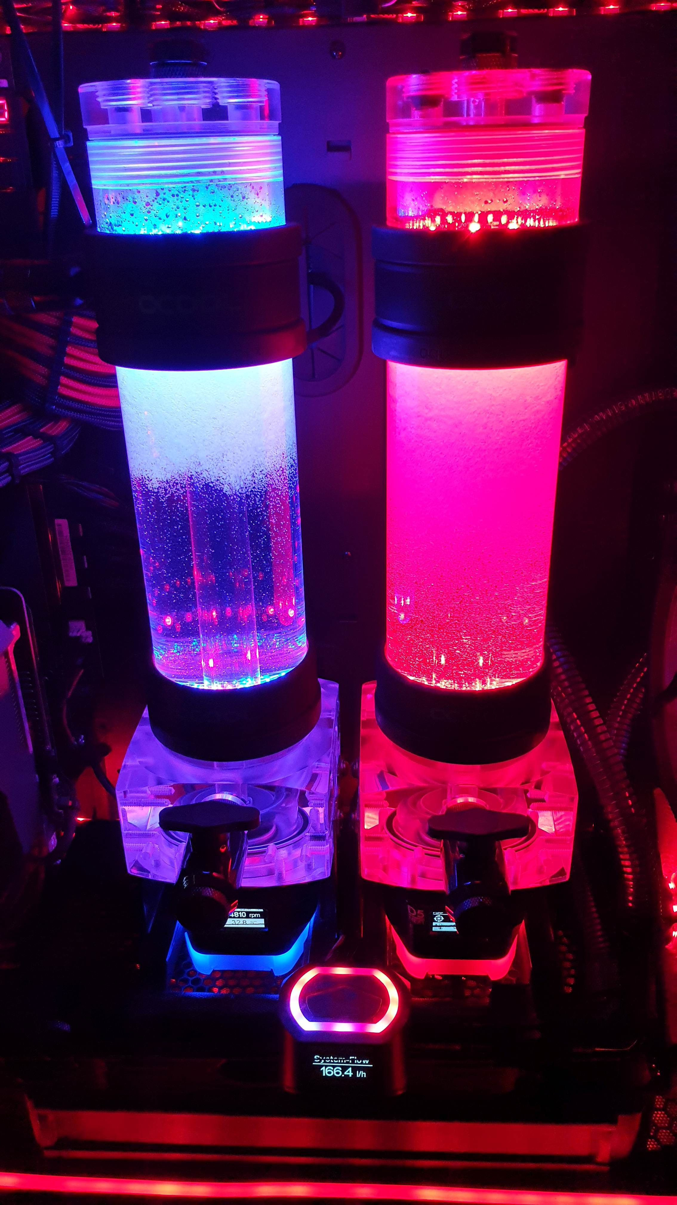

n3w7on
LEAKSHIELD verhalten bei Bläschenbildung im AGB
Samstag, 19. Juni 2021, 12:31
Zuerst möchte ich AC mal sagen ......was für ein....... Affen...Titten...Geiles Teil habt Ihr mal wieder in :D Eurer Keller Schmiede :D entwickelt und produziert :thumbsup: :thumbsup: :thumbsup: :thumbsup: Einfach nur der Wahnsinn !!! :D :D 1A Aquacomputer !!!!
Die ganze PC-Hardware wird immer teurer und teurer mit dem LEAKSHIELD werden nun alle PC Komponenten komplett geschützt. 8o Ich habe z. B. meine GPU vertikal eingebaut (klickt einfach mal auf persönliche Webseite n3w7on) :thumbup:
und ja auch mir ging der Gedanke durch den Kopf was ist, wenn :wacko: was undicht wird :wacko: und ich habe 2 Pumpen am Laufen argo doppeltes Risiko, das was undicht werden könnte.
1x D5 Pumpe für CPU & VRM
1x D5 Pumpe für GPU
So nun meine Frage an den AC Support
Ich habe aus rein optischen Gründen 2x AGB Alphacool Eisbecher D5 wegen dem Steigröhrchen siehe unter anderen mal eine Antwort ----->Neu: ULTITUBE D5 - elegant und leise
Würde es Probleme geben mit dem LEAKSHIELD wenn ich die Bläschenbildung weiterhin behalten möchte? Oder besser gefragt wie verhält sich der LEAKSHIELD ( wegen dem Unterdruck )
Zum Verständnis ich habe das Double Protect Ultra genau 2 mm über dem Steigröhrchen befüllt nur so bekomme ich den Effekt hin, den Ihr auf dem Foto sieht.
Natürlich würde ich meine 2 Druckausgleichsventile vom AGB abschrauben und gegen den LEAKSHIELD tauschen.
Vielen Dank vorab für die Antwort.
LG Euer N3w7on
bleibt alle gesund

Antwort auf meine Frage steht noch aus... packt der Leakshield 2 D5 in Serie?
Unter voller Last: Nein!
Wenn Du zwei Pumpen in Serie nutzt, dann nur bei entsprechend eingestellter Leistung/Drehzahl. zwei D5 in Serie bringen über 700 mbar Druck. Entsprechend bräuchte man mindestens diesen Unterdruck für einen vollständigen Schutz.
Dann ist der Siedepunkt aber schon arg verschoben und Kavitation droht. Aus diesen Gründen wird das nicht unterstützt.

nein, musst sie ja nicht volle Pulle aufdrehen. Der max Unterdruck ist 450mbar und irgendwo weiter vorne hat auch jemand eine Kalkulator zu Drehzahlen und Druck gemacht.

Moin Kerwas und mditsch
erstmal vielen lieben Dank für Eure Antworten ich merke schon ich habe mich etwas falsch ausgedrückt in meiner Frage (werde ich gleich mal editieren)
meine 2 D5 Pumpen laufen nicht in Reihe, 1 Pumpe ist für CPU & VRM und die 2 Pumpe ist nur für die GPU

Montag, 21. Juni 2021, 10:48
@n3w7on
Ich vermute da zwei Probleme, erstens kann ich nicht einschätzen wieviel Luft bei der gewünschten Füllhöhe im AGB Verbleibt, es müssen ja mindestens 100ml sein um den Betrieb des LEAKSHIELD zu gewährleisten,
zum Zweiten scheint der gewünschte Effekt aus Luftblässchen zu bestehen, die bei einem dauerhaften Unterdruck kaum noch entstehen dürften, wenn dem Kühlmittel Sauerstoff entzogen wird.

Ja genau das ist auch meine Befürchtung , LEAKSHIELD baut ja ein kleines Vakuum auf und ich vermute auch ....nada... Schluss mit meinen kleinen schönen Micro Lüftbläschen.
100 ml habe ich auf jeden Fall Reserve im AGB , Ich denke ich werde mal 1 LEAKSHIELD kaufen und das mal testen habe ja, was von Fehlalarme gelesen aber ich denke, das ist eine reine Einstellungssache.

Ich habe eine ultimative Pumpe
https://shop.aquacomputer.de/product_inf…roducts_id=3379
Ich habe das Hinzufügen von kleinen Glasreservoirs
https: //shop.aquacputerer. de / product_info.php? Produkte_ID = 3057.
Der Glaszylinder bleibt mit einem zentralen Bolzen erhalten.
Q) Kann ich die Dichtheit in dieser Konfiguration montieren?
https://shop.aquacomputer.de/product_inf…roducts_id=4062
WYSIWYG-Bild.
WYSIWYG-Bild.
Ich sehe, Sie haben eine Stand-Alone-Konfiguration für die SEINHEID-Vakuumpumpe und Sensoreinrichtung
https: / / Shop .aquacomputer.de / product_info.php? Produkte_ID = 4063.
WYSIWYG-Bild.
F1) Was sind die Montagebeschränkungen für diesen Stand-Alone-Vakuumpumpen und -monitor?
F1.1) Muss es über dem Akkumulator sein?
F1.2) Kann ich dies unterhalb einer Bank oder horizontal montierten Kühler mit ihren eigenen integrierten Pumpen montieren?
Dies sind die 4 Heizkörpern, die ich im Service habe:
https://shop.aquacomputer.de /product_info.php?products_id=3931.
WYSIWYG-Bild.
F2) Kann ich das Leckheild auf dem Reservoir-Füllhafen oben montieren?
Ich kann nicht in den Reservoir sehen, um zu überprüfen, wie viel Luft / Vakuum verfügbar ist.
F3) Hast du ein klares Top für diese Konfiguration? Kannst du mir ein altes Top bekommen, damit ich den Wasserstand sehen kann?
Nochmals vielen Dank für eine brillante Idee und ein Gerät.
