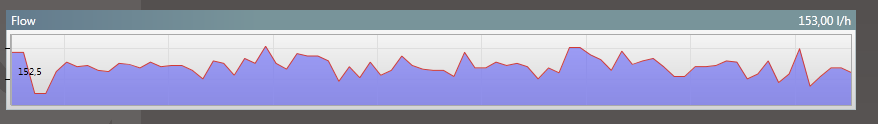

ich hab mit meinem Aquaero so eigentlich kein problem. Nur einwas stört, vllt wurde es auch schon besprochen, habe jedenfalls nichts gefunden.
Und zwar ist die Diagrammanzeige in der Übersichtsseite sehr chaotisch bei der Darstellung der Werte. Kann man die Kurve irgendwie glätten, das die halbswegs "brauchbar" ist? Auch das Einstellen der Sensor bzw. Diagrammbereich war bisher auch nicht erfolgreich.
Würdest du die Statistikwerte einblenden, würdest du sehen woran es liegt. AS Zoomt automatisch sehr weit rein, so dass der komplette Bildbereich zur Darstellung der Dynamik genutzt wird.
Glätten wäre hier nicht das richtige Werkzeug.
Evtl eher die Möglichkeit, den Dynamikbereich (also das dargestellte Minimum und Maximum) manuell einzurichten.
Die Skalenlinien+Beschriftungen könnten manchmal auch etwas manuellen Eingriff vertragen.
Fürs erste könnte es aber so bleiben wie es ist, es gibt wichtigere Baustellen in der AS. :)
Optisch glätten, oder wie sagst den Dynamik bereich manuell anpassen. Was das angeht bin ich froh von den großen Problemen von man so liest verschont zu bleiben.
Naja, hoffen wir mal das eine manuelle Min/Max Einstellung in den Diagrammen irgendwann ihren Einzug halten wird.
