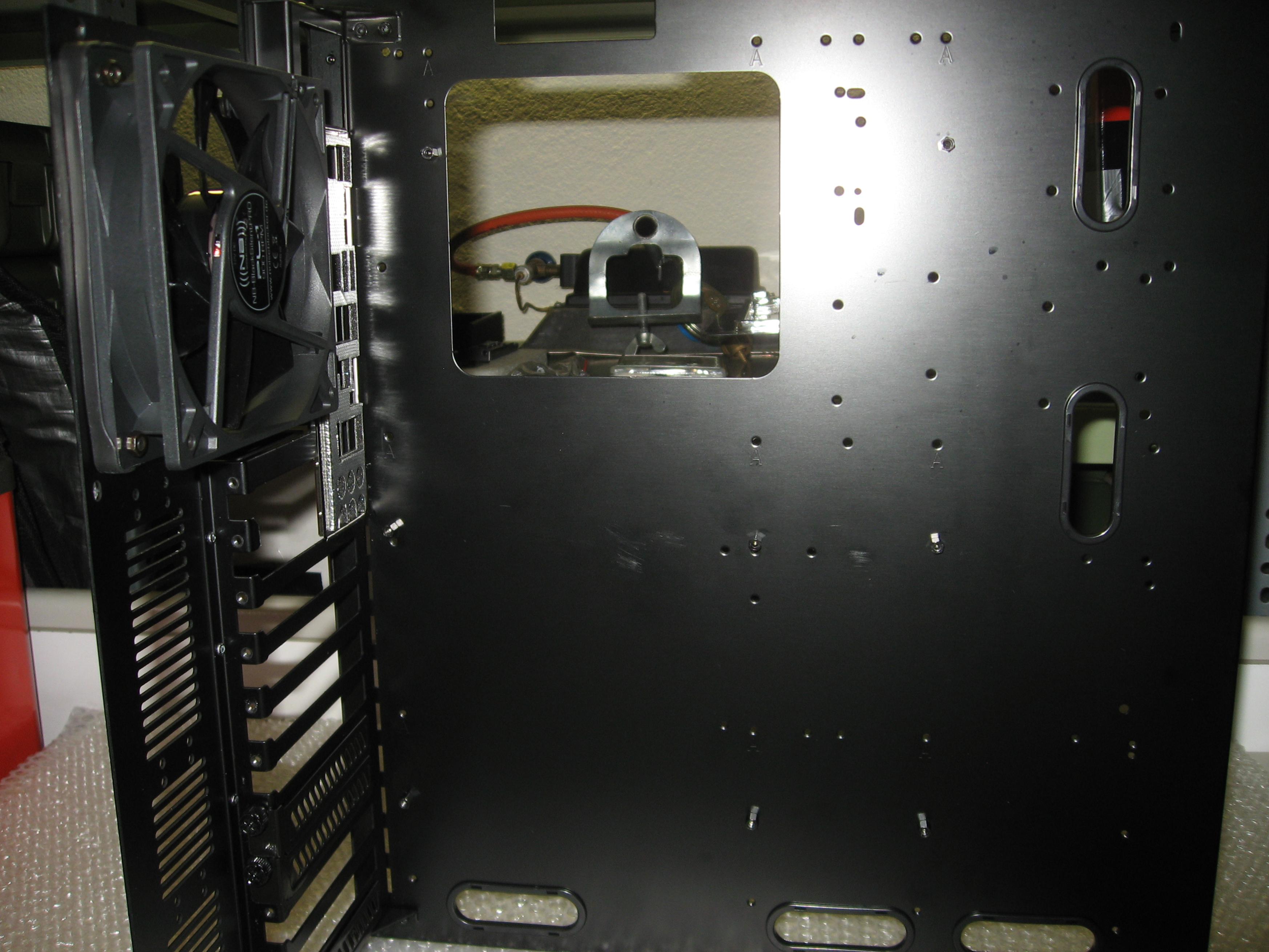

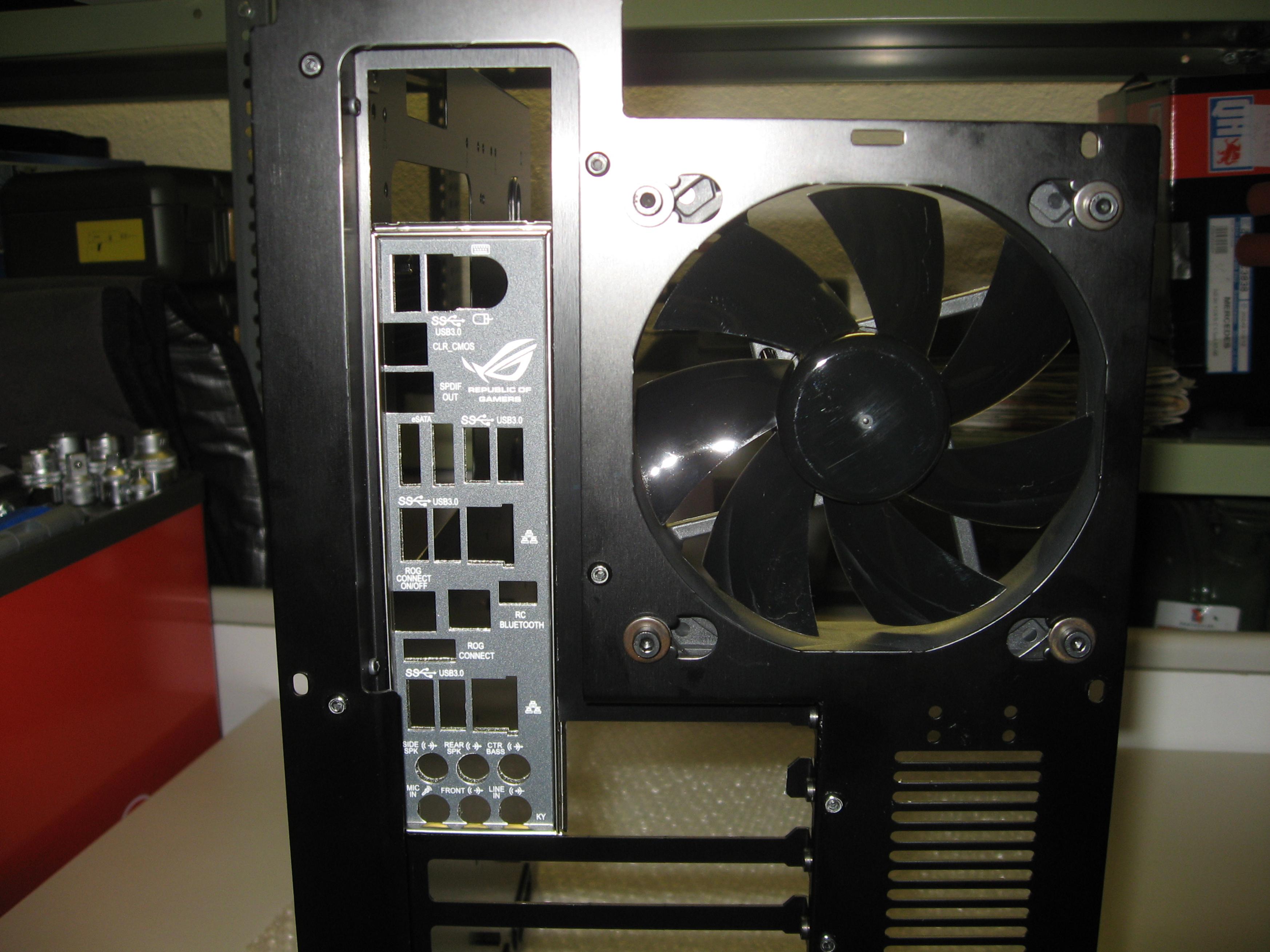

Tervuren
Sonntag, 11. September 2011, 21:46
habe die beiden oberen PCI-Stege entfernt. (Blechknabber). Dann das Mainboard (E-ATX) mit zwei Grafikkarten und den unteren beiden HPTX- Bestigungspunkten fixiert, die übrigen Löcher gebohrt und M3-Gewinde geschnitten.
Ein 360er AMS sollte jetzt problemlos drunterpassen.
Ich hoffe, daß AC den doch noch ausliefert, ehe sie sich Gedanken machen, wie eine Wandhalterung für das neue Aquaduct aussehen könnte. :rolleyes: :rolleyes:

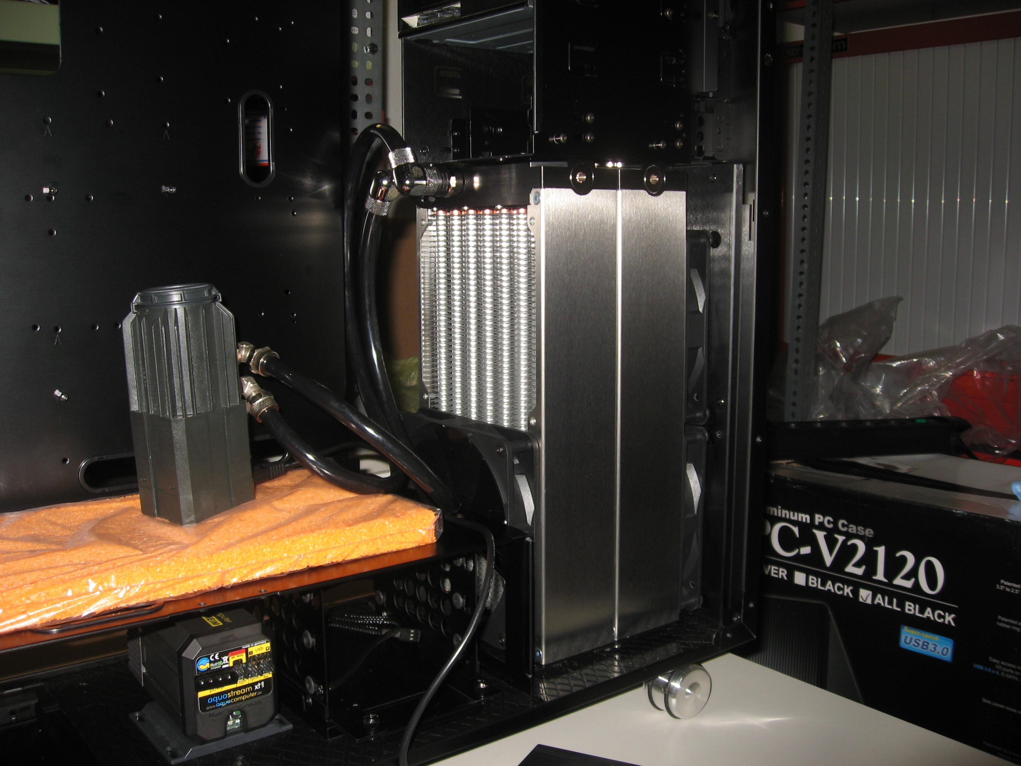

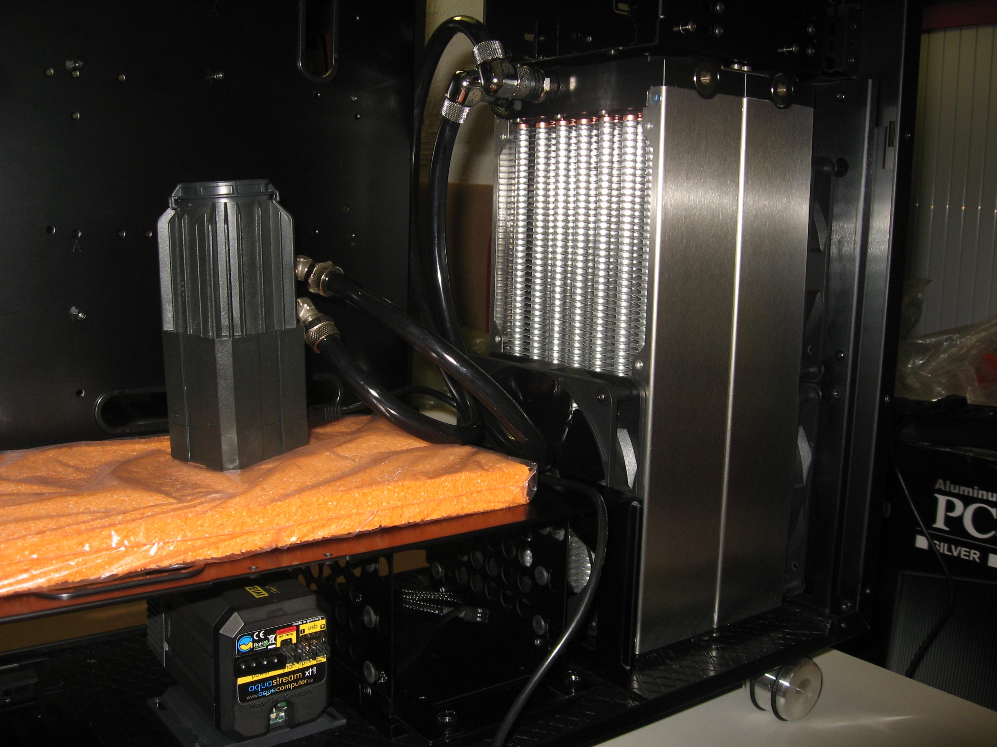

Erste Ergebnisse zum 360er AMS mit D5 Pumpe
Freitag, 16. September 2011, 16:07
Hallo liebe Leut!
Nach 2 Tagen erbittertem Einbaukampf und kleineren Schnittwunden kann ich hier mal kurz ein Statement zur Kühlleistung des 360er AMS mit D5 Pumpe abgeben.
Im System wird die CPU (AMD Phenom II 1100 @ 3,6Ghz) über den bei AC erhältlichen cuplex kryos HF gekühlt. Des Weiteren werden 2 Grafikkarten vom Typ Sapphire HD 5850 toxic über die dementsprechenden Kühler von AC gekühlt. Die Grafikkarten sind momentan noch auf normalem Zustand getaktet. (825/1125).
Die Pumpe steht bei mir auf Stufe 2 von 5 und kühlt das ganze im normalen Zustand auf 30 C bei 22 C Raumtemperatur. Unter Vollast habe ich bisher gerade einmal 40 C erreicht. (Wobei man hier vll. erwähnen muss, dass ich hier noch kein Spiel ausprobiert habe, sondern lediglich 3DMark Vantage, Unique und 3DMark 11.) Sollte aber für einen ersten Test völlig ausreichen. Gerade auch, wenn ich daran denke, dass ich vorher ohne Wasserkühlung bei der obersten Grafikkarte unter Volllast schon knapp an die 80 C rankam. :thumbsup:
Alles in allem hat sich der Preis und vorallem auch das lange Warten :whistling: vollkommen gelohnt, denn wenn ich daran denke, dass ich jetzt durch noch 3 verfügbare Stufen nach oben an der Pumpe sowie auch die Erhöhung der Lüfterdrehzahl (ich hör von denen momentan gar nix) zur Verfügung habe, sollte da noch einiges an Overclocking gehen. (sofern es natürlich die CPU und GPU´s mitmachen)
P.S.: Wen´s interessiert: Für die ganze Anlage mit knapp 2m Schlauch braucht man genau 1 Liter Kühlflüssigkeit! (Da kann sich mein Auto mal ne Scheibe von abschneiden :D )
Bis dann!

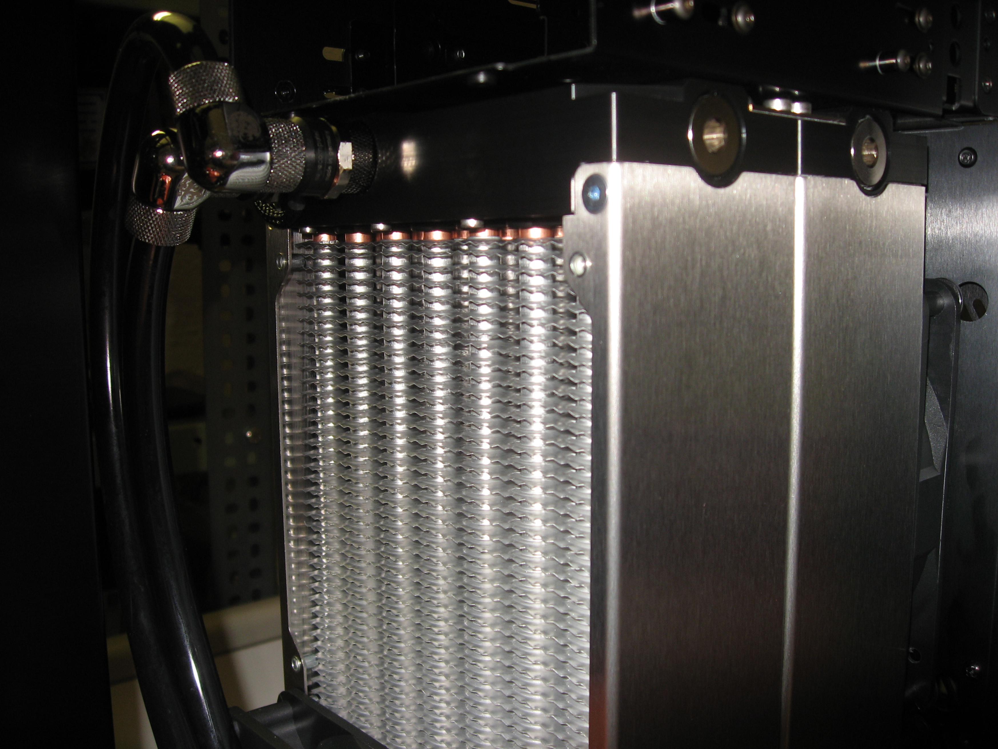

AMS 360 in Betrieb
Sonntag, 18. September 2011, 11:24
Hallo Forum Leser,
bin doch erstaunt was für super Qualität da von AC geliefert worden ist, habe so einen Radiator noch nicht vorher gesehen, keine Macken und eine sehr gute Konstruktion.
Habe nach dem Einbau noch nicht viel " gefeuert " aber das Kühlmittel ist cool... sehr cool < 35C°. wobei die Lüfter mit min. Drehzahl 4v ca. 500 U/min. laufen.
Zum PC: Cpu I 7 2600k mit Kryos HF Cu GTX570 mit Aquagrafx Chipsatz mit Asus P8Z68 vormontierte Kühler, noch kein OC.
Viele Grüße vom rostigen
