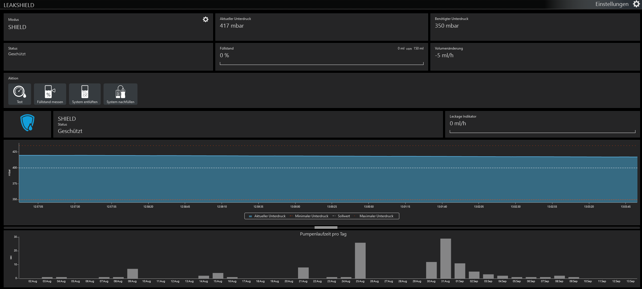

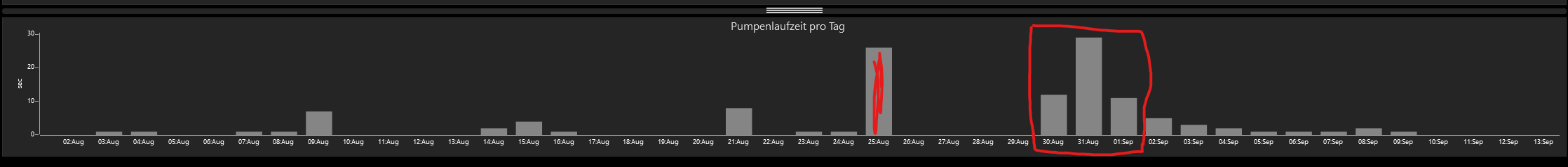

Samstag, 11. September 2021, 13:00
Nö ich kann nicht einstellen das er nur auf plötzlich starke Druck Abfälle reagieren soll. Leak Indikator is sogar auf 0ml/h.
An den Rot makierten tagen habe ich am system Geschraubt bzw auch nochmal entlüftet. Heute morgen um 6 hat es mich wieder aus dem bett geworfen grundlos. Gestern ist es gar nicht gelaufen davor die tage 1s an dem 8.9 mal 2s. Das ist doch nicht vermertes pumpen was ein alarm rechtfertigt.
PS : Geschraubt wurde am 25.8 , 30.8-31.8. Danach hat das System selbstständig erstmal noch etwas luft raus gezogen die in den AGB gewandert ist.
»Arkenangel« hat folgende Bilder angehängt:

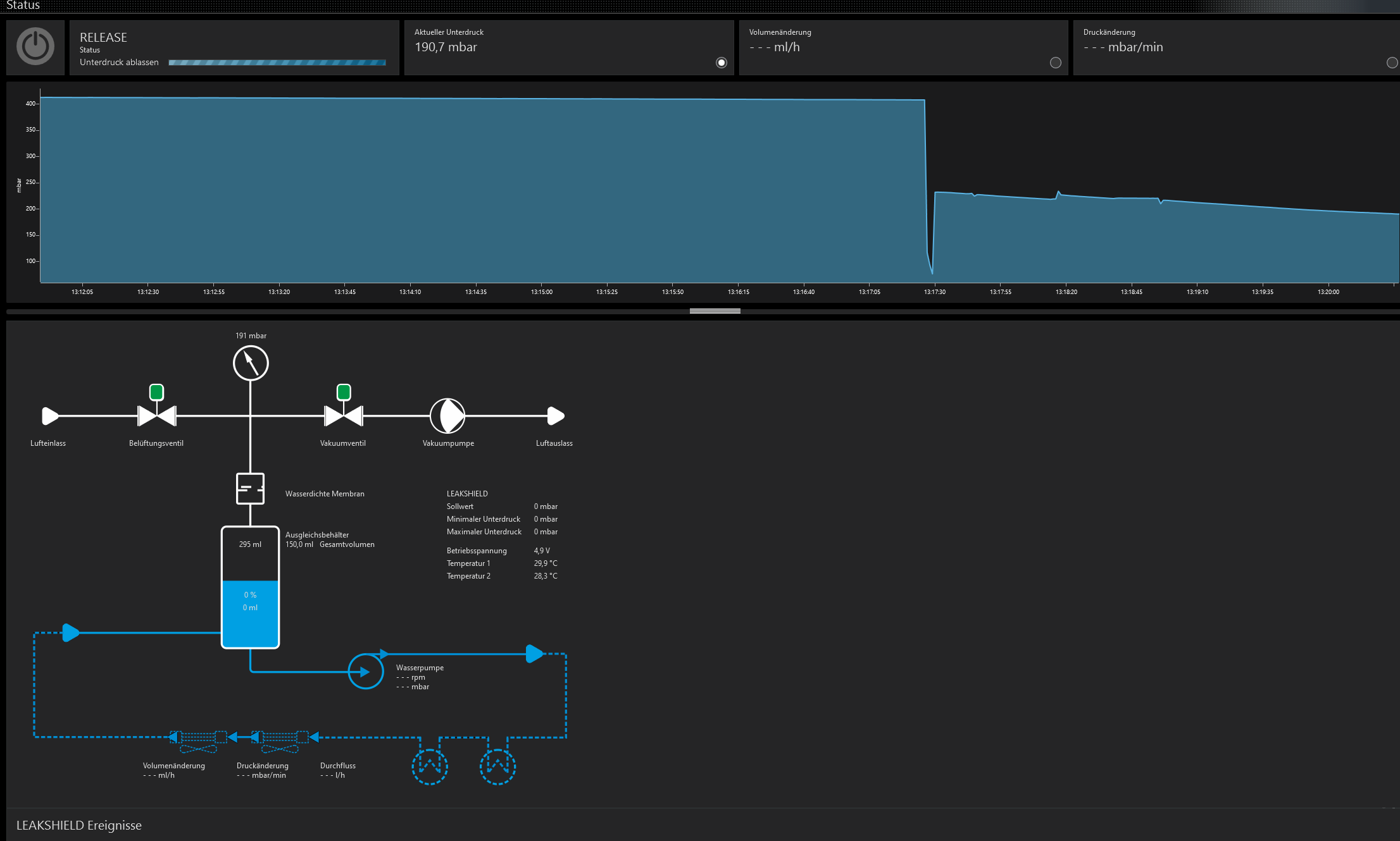

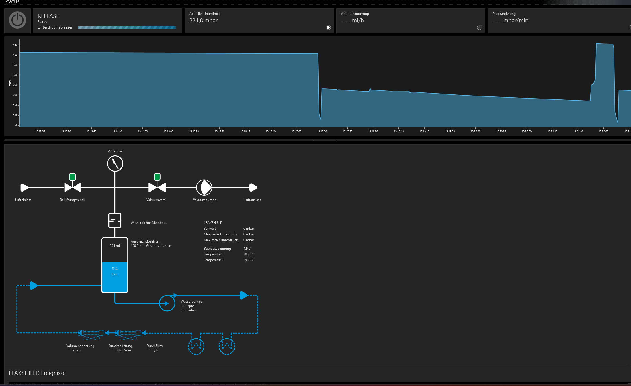

Arkenangel
Samstag, 11. September 2021, 13:21
Neues Problem ... Unterdruck ablassen dauert neuerdings halbe Ewigkeit....
Keine Ahnung entweder ist mein Ding wirklich Fratze oder keine Ahnung.
Nö mehrfach probiert entlüften klappt wieder nicht.... muss manuell die schraube am AGB öffnen...
