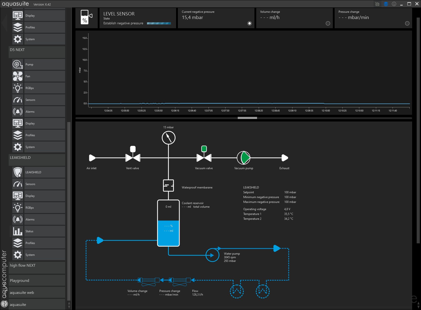

Da im Log immer wieder ein Error auftaucht und der LEAKSHIELD garnicht erst in den Shield Modus geht stimmt da wohl was nicht.
Was ich gerade noch sehe, hast Du zwei Pumpen im System?
Die Gelben Balken warnen vor zu hohem Pumpendruck für den Shield Modus.
Da wären ein paar Informationen mehr wohl angebracht, wieviele Pumpen mit welcher Drehzahl z.B. mach auch mal ein Bild vom Status Tab.
Nikboss
Sonntag, 22. August 2021, 12:15
I have 2 D5 next in series at about 3000 rpm. I have enclosed a shot of the status
Sonntag, 22. August 2021, 12:27
Da kann Dir wohl nur Aquacomputer weiterhelfen, aber als Rat von meiner Seite, wenn Du in einem Forum Hilfe möchtest solltest Du auch den Aufwand betreiben und alle eventuell wichtigen Informationen direkt bei Deiner Frage mitteilen, wenn der Helfer jede kleine Information einzeln erfragen muss wird es schwer zu helfen.
Only Aquacomputer can help you, but as an advice from my side, if you want help in a forum you should also make the effort and tell all possibly important information directly with your question, if the helper has to ask every little information individually it will be difficult to help.
