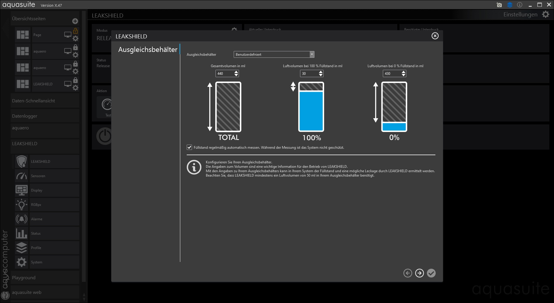

Hi Leute,
ich habe heute mein Leakshield erhalten und möchte diesen jetzt
einrichten. Ich habe ein EK Water Blocks EK-RES X3 250 Ausgleichsbehälter
mit 440ml. In der Aquasuite soll man das Gesamtvolumen in ml angeben,
das wären dann 440ml. Dann soll man Luftvolumen bei 100% Füllstand in ml
angeben, da man für Leakshield ja 100ml Luft übrig lassen soll werden
hier 100ml eingetragen. Als letztes soll man das Luftvolumen bei 0%
Füllstand in ml angeben, das wären dann wohl 440ml, allerdings kann ich
hier nur maximal 430ml eintragen. Was mache ich da falsch?
MFG. calle
Nichts.
Die Füllstandsmessung ist nett, aber für den wichtigen Teil des LEAKSHIELD, den Leckageschutz, nicht so relevant.
Bei mir hat sich der Füllstand im laufenden Betrieb noch nie geändert.
Die Werte habe ich mit dem minimal und maximal möglichen angegeben, im Ergebnis habe ich eine Anzeige, die sich mit dem Geschehen in meinem AGB deckt.
Bei meinem 500 ml AGB waren das dann 30ml und 490ml Luftvolumen.
Die 100 ml Luft sollst Du mindestens im AGB lassen, dass hat nichts mit dem errechneten Füllstand zu tun.
Nichts.
Danke für deine Hilfe.
Ich habe es so gemacht wie du gesagt hast und Leakshield gibt ein Füllstand von 30% an, das stimmt natürlich nicht, es müssten um die 330ml im AGB sein.

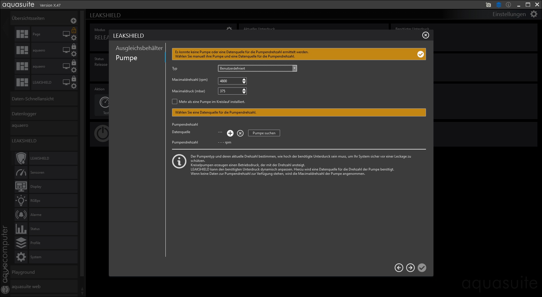

Auch habe ich das Problem, nach dem ich alles eingestellt habe, gibt Leakshield ein benötigten Unterdruck von 375 mbar an, er versucht den Druck zu erreichen, kommt aber immer nur bis maximal 359mbar. Er hört dann auf und fängt paar Sekunden später wieder von vorne an ?( Habe die EK Water Blocks EK-XRES 140 Revo D5 RGB PWM Pumpe.
Edit:
Wenn ich mir die Liste auf der Hersteller Homepage angucke, dann sollte sie knapp 500mbar schaffen wenn ich richtig verstehe:
https://www.ekwb.com/shop/ek-xres-140-re…wm-incl-sl-pump
Ich habe im Assistent Menü eine Benutzerdefinierte Pumpe ausgwählt und die Werte so gelassen wie sie waren, sprich 4800rpm und 375mbar.
Muss ich bei 375mbar den Wert eintragen den die Pumpe erreicht? Also 359mbar oder nur 350mbar? Warum erreiche ich die 375mbar nicht, funktioniert der Leakshild nicht richtig? Ich blick da nicht wirklich durch :huh:
Edit:
Mir fällt gerade ein das meine Pumpe auf 50% läuft, dadurch erreiche ich wahrscheinlich die 375mbar nicht (bin gerade noch auf Arbeit, kann nicht testen). Wenn ich die Pumpe jetzt auf 100% stelle und dann evtl. die 375mbar erreiche, muss die Pumpe dann immer auf 100% laufen? Denn er korregiert ja ab und zu den Druck soweit ich verstanden habe, wenn die Pumpe dann wieder auf 50% läuft erreicht er ja wieder nicht die 375mbar.

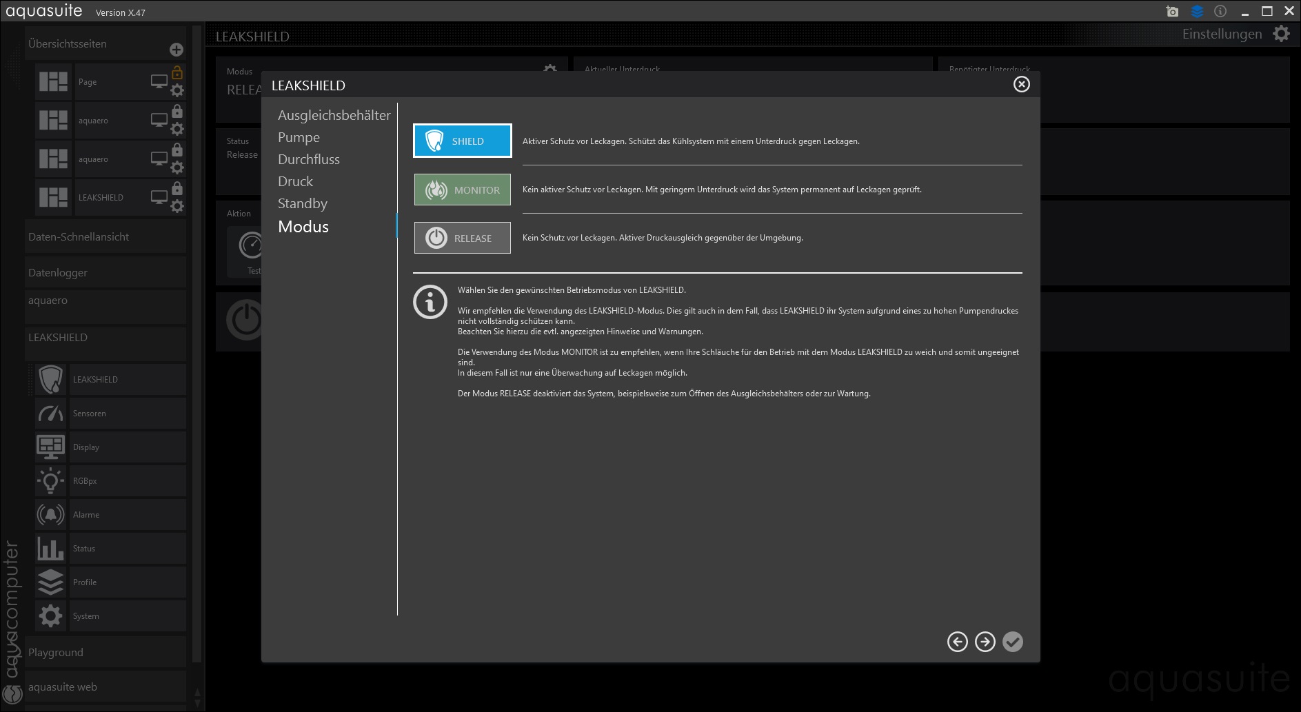

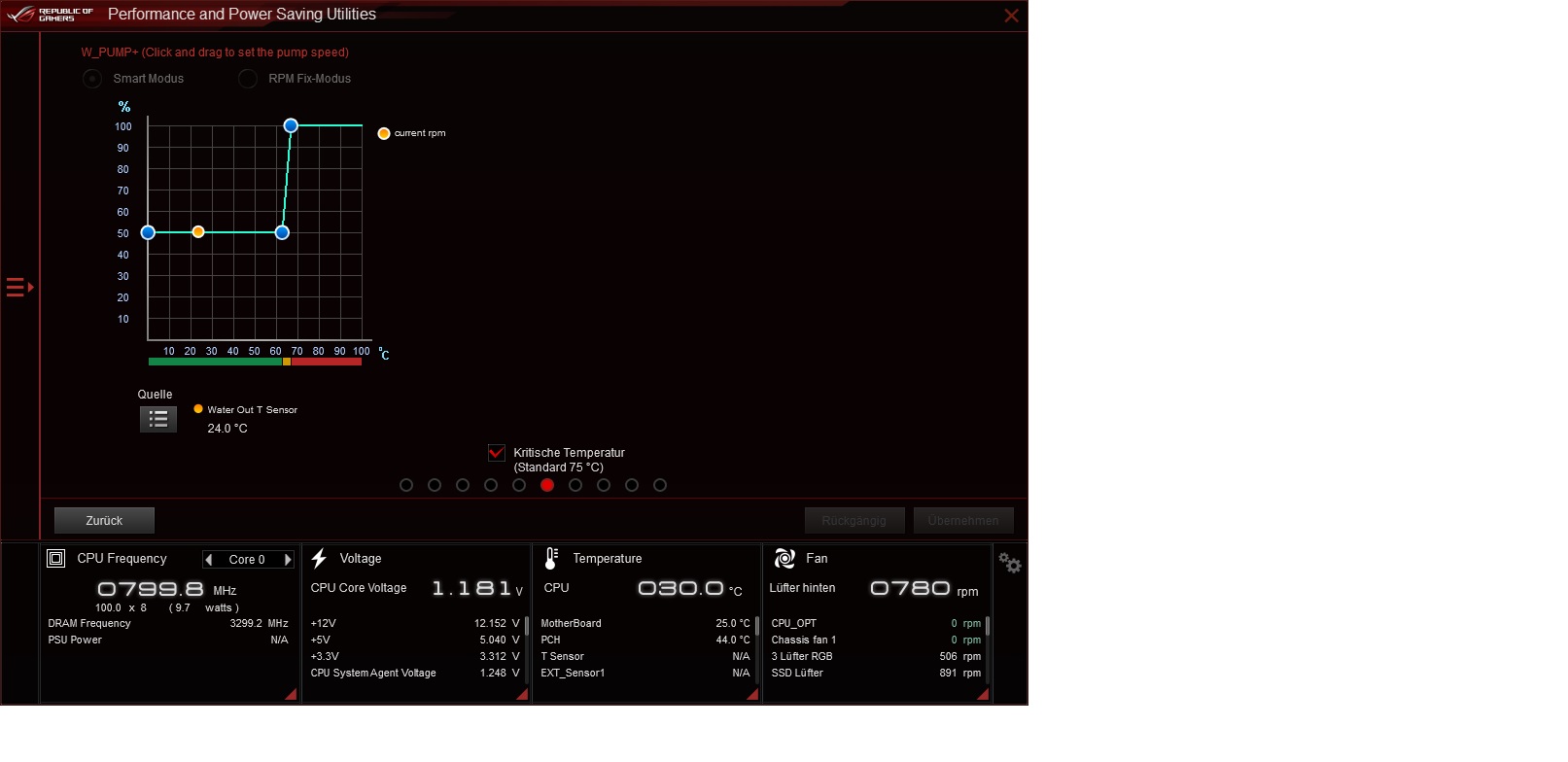

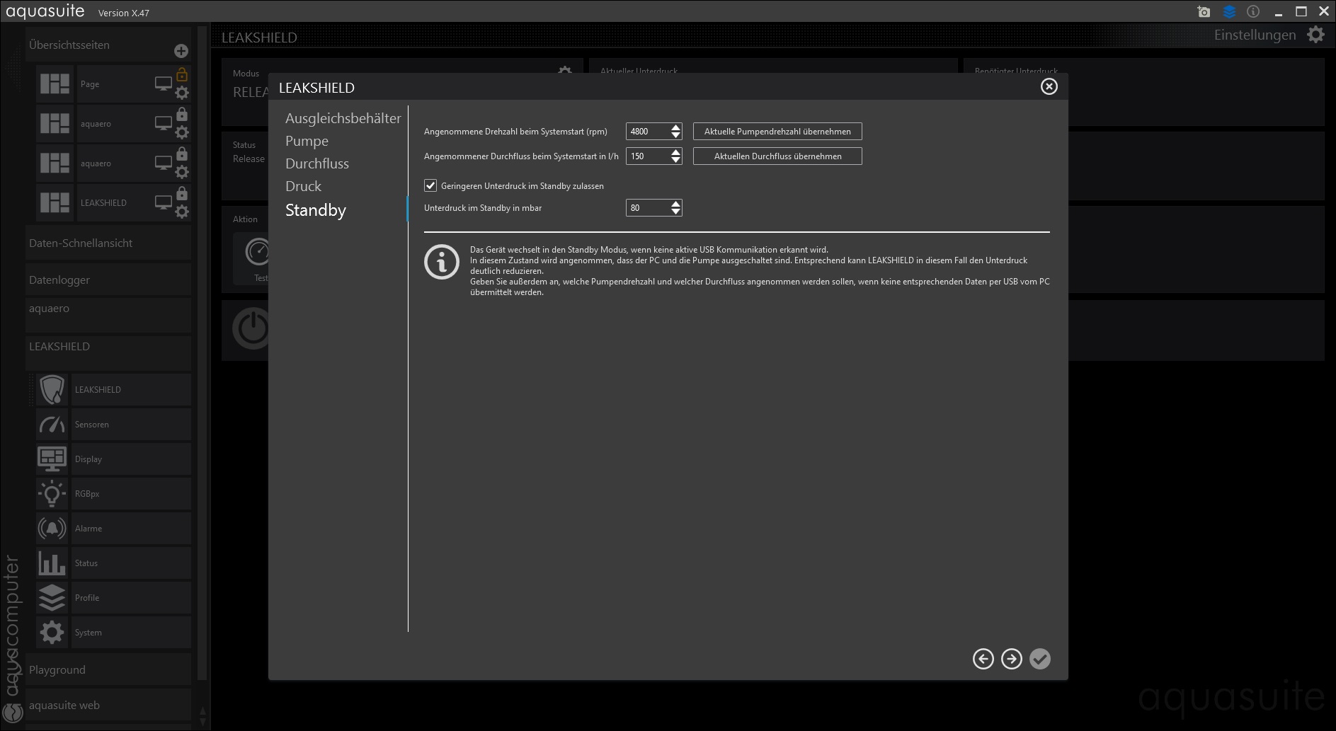

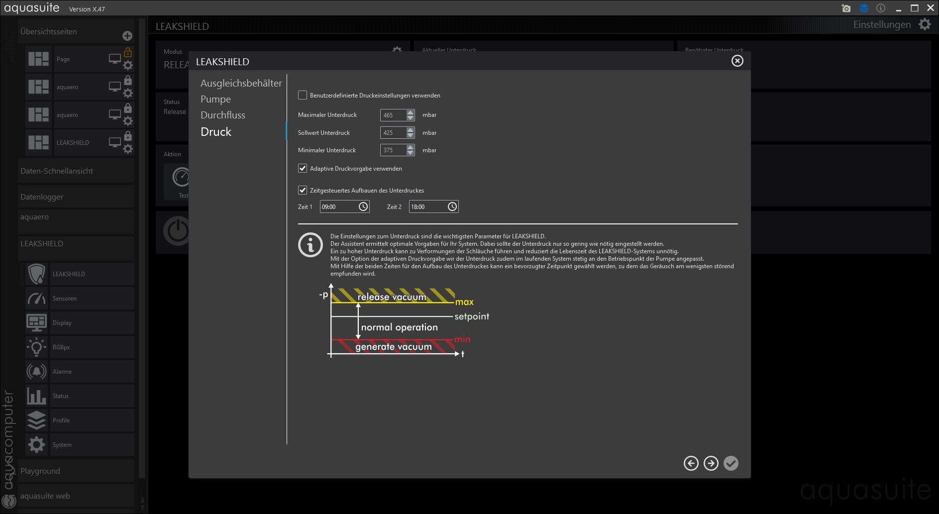

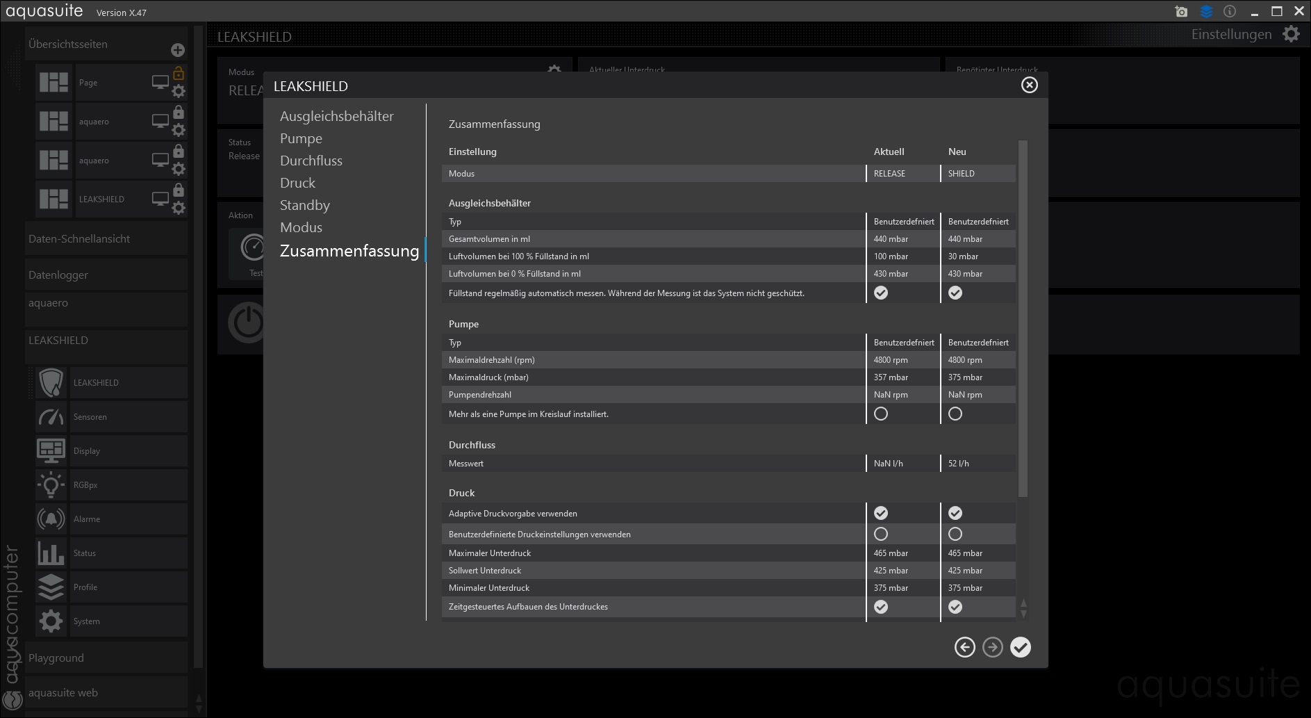

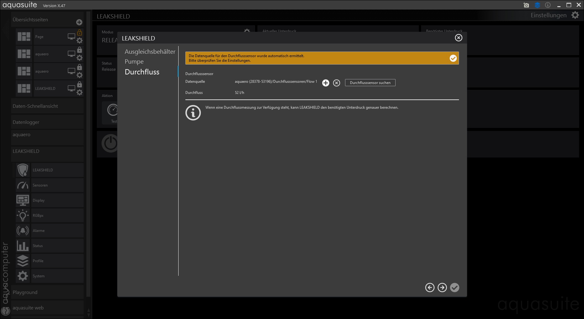

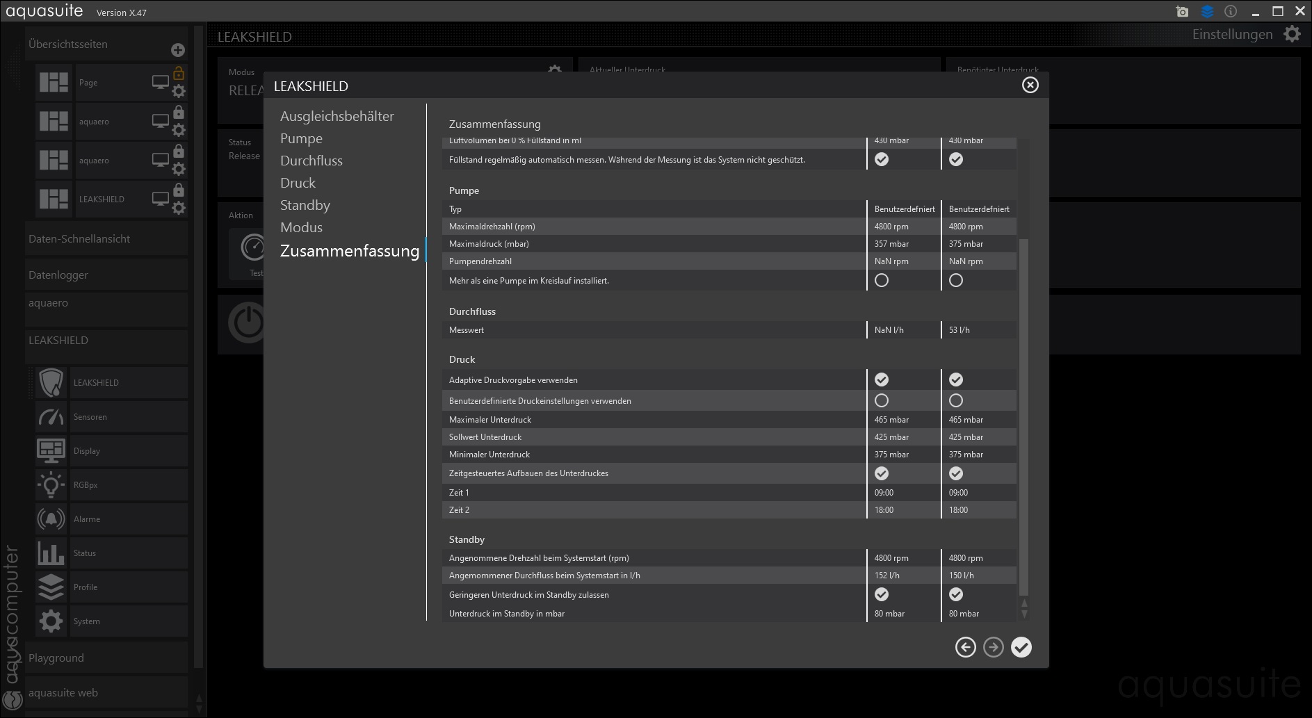

Lade mal screenshots von deinen Einstellungen hoch und beschreibe genau was du erwartest.
calleone
Donnerstag, 16. Dezember 2021, 15:40
Hier die Screenshots von mein Einstellungen.
Ich möchte das der Leakshield richtig funktioniert. Problembeschreibung steht in mein vorigen Post.
MFG. calle

Zuerst würde ich mal die Pumpe auf D5 stellen und die Pumpendrehzahl als Eingabe für den LEAKSHIELD konfigurieren, wenn die Aquasuite den Wert nicht von Deinem Motherboard auslesen kann könnte HWInfo (kostenlos ist die letzte 6.xx Version) als Datenquelle helfen.
Die nicht passende Anzeige des Füllstandes, wenn auch relativ egal, kann an verbliebener Luft im Kreislauf liegen, das LEAKSHIELD berechnet die Luftmenge im ganzen Kreislauf.
Zum erreichten Druck kann ich wenig sagen, würde aber vermuten, dass es mit mangelnden Informationen, wie im ersten Satz beschrieben, liegt.
Frage ist, wie oft pumpt das LEAKSHIELD und fällt der Unterdruck in der Zeit dazwischen deutlich?
Wenn dem so ist könnte es an einer Undichtigkeit Deines Kreislaufs liegen, jetzt bitte nicht aufschreien, fast kein Kreislauf ist 100% luftdicht, die Frage ist eigentlich nur wie viel unter 100% der eigene Kreislauf liegt :)

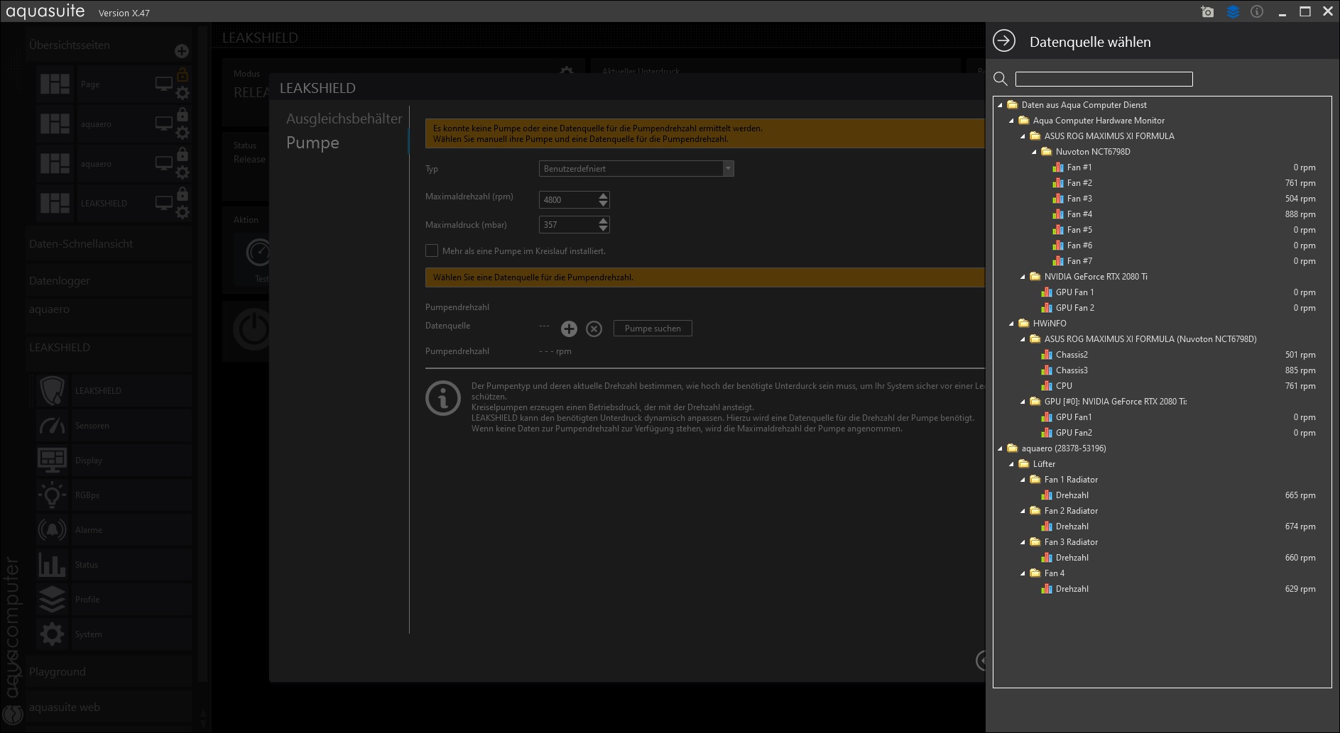

Die Pumpe auf D5 stellen, das ist aber keine von Aquacomputer, die Auswahl D5 bezieht sich auf deren Produkten/Pumpen. Meine ist eine EK-XRES 140 Revo D5 RGB PWM (incl. sl. pump), diese Pumpe wurde glaube um 15% verbessert:
Soll ich jetzt trotzdem eine Aquacomputer D5 PWN Pumpe für meine D5 Pumpe auswählen?
Pumpendrehzahl ist wie gesagt bei 4800rpm eingestellt gewesen und hatte ich auch nicht verändert, allerdings lief die Pumpe nur mit 50% eingestellter Leistung, daher hatte ich glaube die vorgegebenen Werte von 375mbar nicht erreicht. Wenn ich die Pumpe jetzt auf volle Leistung stelle, könnte es sein das ich die 375mbar erreiche (noch nicht getestet), aber wenn ich danach die Pumpenleistung wieder auf 50% stellen würde und Leakshield später nachregeln möchte, dann würde ich die 375mbar wieder nicht erreichen.
HWInfo ist bei mit installiert, Aquasuite kann die Pumpe trotzdem nicht finden (Screenshot am Anhang).

Die Pumpe selber, egal ob da EK, Aquacomputer oder was anderes
draufsteht ist eine Laing D5 Pumpe, der Unterschied ist der Aufkleber
oder die Steuerung.
Wählst Du also D5 aus weiß das LEAKSHIELD womit er es zu tun hat.
Die
Aquasuite kann Deine Pumpe nicht finden, weil es keine D5 NEXT ist, nur
die ist per USB angeschlossen und direkt für die Aquasuite steuerbar.
Deine
Pumpe hängt an einem Lüfterheader am Board und ist somit auch nur als
Lüfter sichtbar, es geht aber nur um die Drehzahl, nicht um eine
Erkennung.
Suche den Lüfteranschluss, an dem Deine Pumpe
hängt, und nutze ihn in den LEAKSHIEKLD Einstellungen als Quelle für die
Pumpendrehzahl.
Ich denke Du verwechselst da was, die Pumpe erzeugt Druck und das LEAKSHIELD Unterdruck.
Wenn
Deine Pumpe 375 mBar Druck erzeugt muss das LEAKSHIELD einen Unterdruck
erzeugen, der höher ist als der Druck der Pumpe, um überhaupt einen
Unterdruck in Deinen Kreislauf zu bekommen, es wird also versuchen auf
420 oder 430 mBar Unterdruck zu pumpen.
Hast Du die Pumpe nur
bei 50 % wird das LEAKSHIELD nicht so hoch pumpen, da dies zur
Absicherung des Systems nicht nötig ist, deshalb ist auch die
Pumpendrehzahl wichtig.

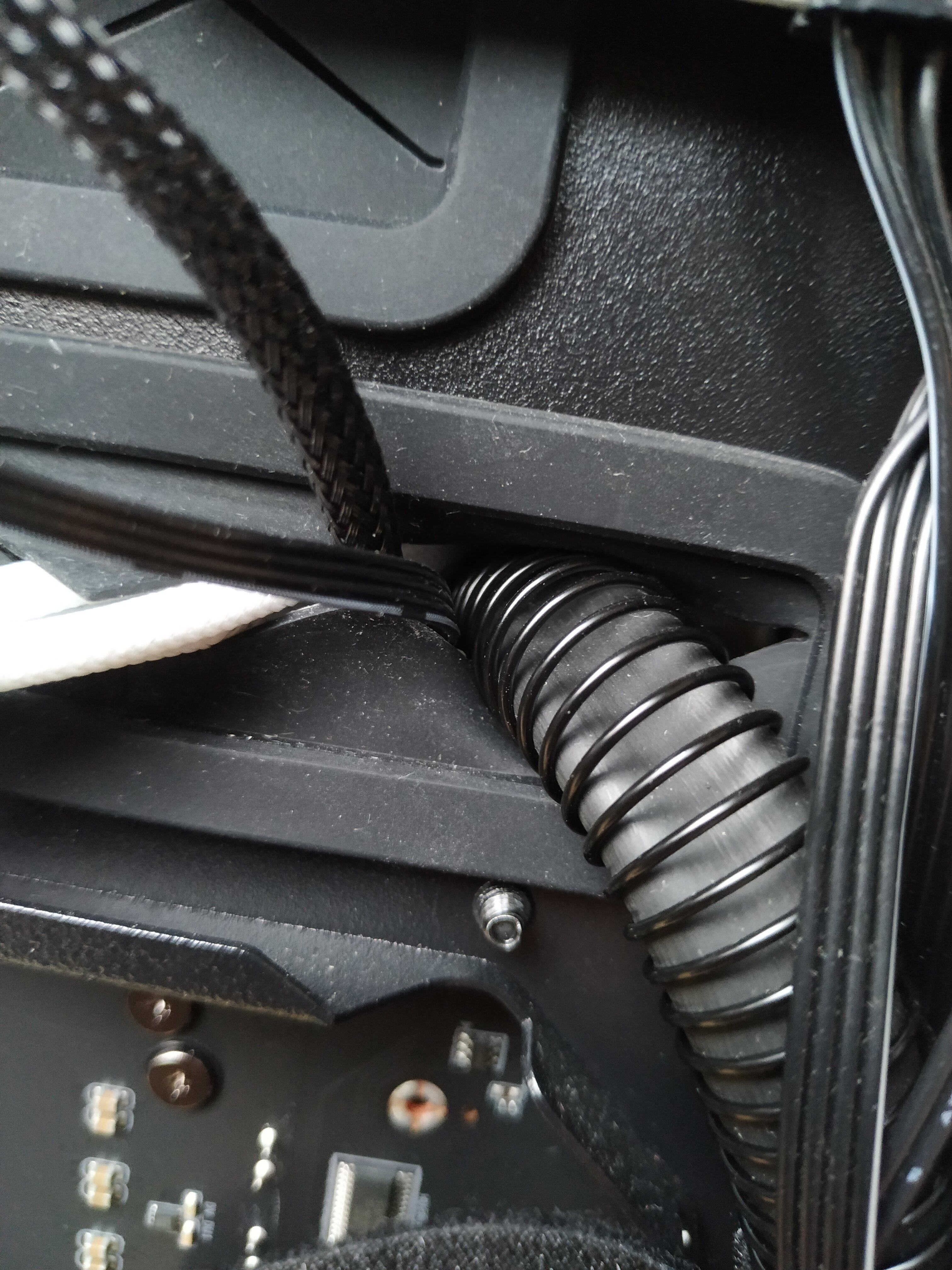

Avanger2205
Donnerstag, 16. Dezember 2021, 23:01
Aloha!
Ich hab auch ein kleines (vorhersehbaren) Problem mit meinem Leakshield.
Bei mir seit 3 Tagen im Betrieb. Der Leakshield funktioniert an sich
super. Allerdings ziehen sich meine Schläuche zusammen. Ich bin das
Risiko mit 13/10 Norpren eingegangen und hatte die Hoffnung, dass
Knickschutzfedern über den gesamten Schlauch ein Zusammenziehen
verhindern. Leider ist genau dies an einer Stelle passiert (Bilder).Da hinterm Mainboard alles jetzt schon sehr eng ist wollte ich vermeiden auf 16/10 umzubauen. Von den Kosten mal abgesehen.
Der Rest vom Schlauch sieht gut aus. Hat jemand eine Idee was ich an
dieser Stelle tun könnte um doch noch mit dem aktuellen Setup
durchzukommen?
Der Flow leidet bis jetzt nicht. Allerdings hab ich die Befürchtung dass es noch schlimmer wird.

13/10 Norpren
gerade dieser Schlauch ist denkbar ungeeignet, da der Schlauch extrem weich ist und leicht zum knicken neigt. Gerade wenn die Temperaturen wieder höher werden.
Du könntest den Druck manuell einstellen und dann auf die hälfte von dem setzen was du jetzt aktuell hast.
Avanger2205
Freitag, 17. Dezember 2021, 08:42
Danke für die Antwort. Könnte ich mit einem anderen Schlauch (ohne Weichmacher) in 13/10 plus Knickschutz mehr Glück haben haben?
