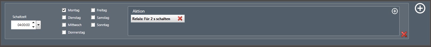

Ich habe nun endlich mal die Zeitschaltuhr testen können, und bin zu dem Ergebnis gekommen dass diese überhaupt nicht funktioniert. Beim ersten Versuch dachte ich ich hätte die Zeit nicht synchronisiert (da der PC an einem 0W Standby Stromsparstecker mit Schalter hängt) und das Aquaero hätte deswegen nicht geschaltet, aber das war nicht der Grund. Ich habe es heute erneut probiert aber es tut sich nichts bei meiner Konfiguration. Habe ich eine Einstellung vergessen oder funktioniert es einfach nicht? Ich habe danach auch schön brav den Speichernbutton gedrückt.
Monday, June 4th 2012, 9:50am
Das Relais muss vom Eventsystem gesteuert werden. Sonst tut sich da auch nichts.
Monday, June 4th 2012, 1:09pm
Was für ein Eventsystem? ?(
Monday, June 4th 2012, 1:17pm
In den Relais einstellungen muss eingestellt werden wie bzw von welcher quelle das Relais angesteuert werden kann.
Monday, June 4th 2012, 3:22pm
Ok jetzt verstehe ich garnichts mehr, welche Relais Einstellungen? Beim Alarm ist es klar, wenn Sensor wert größer x dann Relais für 2 Sekunden schalten. Ich dachte so funktioniert das auch für die Zeitschaltuhr? Wenn Uhrzeit und Tag stimmen dann Relais für 2 Sekunden schalten!? Ich verstehe nicht von welchen Einstellungen du redest, habe auch im Aquaero geguckt aber da kann ich nichts von Relais spezifischen Einstellungen lesen. ?(
Monday, June 4th 2012, 4:00pm
so schwer ist das doch nicht ;)
Monday, June 4th 2012, 8:57pm
Doch :D
Also die Konfiguration sah so aus, was muss da jetzt geändert werden? Eventsystemgesteuert scheint es ja bereits zu sein.
