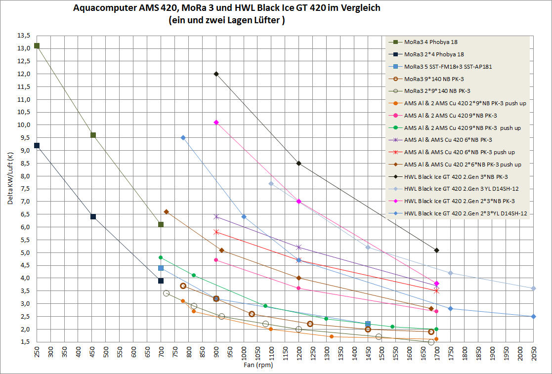

GliderHR
mercredi 21 mars 2012, 21:47
Bei doppelter Lüfterbestückung (Sandwich) verbessern sich die Temps. um ca 1,5 K
GliderHR a envoyé l’image suivante :

@GliderHR:
Zum PureOC Testlauf hatte ich mir auch schon Gedanken gemacht. Es gibt dort folgende Besonderheiten:
1) Der AMS, auch der 360er ist im Grunde ein 420er von der Kernbreite her. Die anderen Kandidaten können diese Baubreite des Kerns nicht aufweisen. Dazu kommt, dass der AMS im Grunde auch Luftbewegungen in zwei Dimensionen zulässt, die Netzradis auf eine beschränkt sind. Das wirkt im wie ein Shroud, der den Windschatten der Lüfternabe besser kompensieren kann.
2) Dicke Industrielüfter im 120er Format.
3) Die kleinen dicken Lüfter sind im Push. Vermutlich bringt das bessere Turbulenzen, besonders im Randbereich. Ich glaube Deine Daten zeigen auch push>pull.
4) Synthetische Wärmequelle mit konstanter Wärmeleistung. PureOC hat die Leistungsaufnahme sogar kontrolliert. Bei Tests mit ner CPU als Wärmelast ist die Wärmeabgabe dagegen Temperaturabhängig - leider wird dabei die gemessene Leistungsaufnahme der CPU Wärmequelle oder zumindest des Gesammtsystems nie mit angegeben. Tests mit CPU-Wärmelast müssten im Prinzip ausschliesslich mit immer auf den gleichen Wert geregelter Wassertemperatur stattfinden, und dann nur der RPM-Wert der Lüfter verglichen werden. Das bringt dann aber den Fehler der Luftstromabhängigkeit der Radis stärker mit ins Spiel. Wobei es aber realistischer ist, wenn man davon ausgeht, dass ein Endanwender Sollwertregelung verwendet und vergleichen will, welcher Radi unter den gleichen Randbedingungen 'leiser' kühlt.
Das könnten die Faktoren sein, die das PureOC Ergebniss plausibel machen. Ich glaube nicht dass da gemogelt oder gepfuscht wurde.
Pumpenleistung und Strömungsgeschwindigkeiten könnten ebenfalls eine Rolle spielen. Mir fällt aber gerade nichts ein wie man das neutralisieren könnte.
Es würde mich interessieren, wie deine Testergebnisse bei Sollwertregelung der warmen Seite auf z.B. 30° aussehen würden.
GliderHR
jeudi 22 mars 2012, 08:13
Hallo Ausser,
Du bringst es auf den Punkt. Es ist eigentlich unfair einen 360er Netzradiator mit einem 420er Röhrenradiator zu vergleichen, der nur 360er Anschlüsse hat. Wobei Bundy den AC Airplex Evolution auch mal mit 360er Lüftern vermessen hat (obwohl er ja ein 420er ist)
Ich habe die AMS 420er nur mit den NB PK-3 vermessen, werde aber auch die Yate Loon D14SH-12 und D14SL-12 mal vermessen - dies dann auch über die Lüfterdrehzahl aufschreiben, um so die Skalierung mit der zunehmender Kühlluft zu testen.
Im Prinzip habe alle AMS über den Abstand der Lamellen zu den Lüftern einen kleinen Shroud eingebaut. 20mm Shrouds habe och auch hier. ABER die Flugsaison beginnt und der Winter war nicht so ergiebig (habe nur den Magicoll 420 vermessen können).
Und wer packt auf seinen Radiator schon 3000 rpm Lüfter.....
Eine konstante Wärmequelle ist viel technischer Aufwand und ich entferne mich damit vom Testsystem und somit von der Vergleichbarkeit. Ich bleibe bei meinem i5 2500K und den 2 GTX285. ;)
Seitenteil abbauen und von beiden Seiten anblasen ist eine interessante Idee. Lüfter habe ich inzwischen genug. Der experimentelle Aufwand um reproduzierbare Ergebnisse zu erhalten ist mir hier aber auch zu hoch.
Zumal ich die Radiatoren gerne mal Stapeln würde, um so die Wirkung zu vermessen.

Ausser
jeudi 22 mars 2012, 11:19
Es ist im Grunde nichts dagegen einzuwenden CPU/GPU als Wärmequelle einzusetzen, solange man nachmisst wie die Leistungsaufnahme des Systems ist und diese mit angibt. Die Leckströme der Halbleiter werden bei kühler Temperatur geringer sein als bei wärmerer, entsprechend ändert sich auch die Wärmeabgabe. Das ist zwar bezogen auf die Gesamtleistung nur wenig, aber da die Radis recht dicht beieinander liegen, wird es sich dann doch im Ergebnis niederschlagen.
Daher auch mein Vorschlag statt die Temperatur des Wassers als Leistungsindikator zu verwenden, die Wassertemperatur immer auf einen festen Referenzwert zu regeln und dann die Drehzahl der Lüfter als Vergleichskriterium zu verwenden.
Das hat noch den zusätzlichen Vorteil, dass man durch die identische Wassertemperatur auch identische Viskosität erhält. Der Einfluss des verwendeten CPU/GPU Kühlers auf das Ergebnis wird so weiter reduziert.
Leider bleibt immer noch der Effekt der unterschiedlichen Strömungsgeschwindigkeit auf Kühler/Radi/Pumpenleistung erhalten. Um diese Fehlerquelle auch noch wegzubekommen, müsste man die Pumpe immer mit der gleichen Leistungseinstellung (bzw Betriebsspannung) verwenden, und den Durchfluss dann per Kugelhahn oder Drossel auf einen bei allen Radis identischen Referenzwert herabsetzen. Dann hat man identische hydraulische und thermische Verhältnisse innerhalb der Wärmequellen und der Radis, und nur noch die reine Leistung der Radis trägt zum Testergebnis bei. Letzteres ist ja das was uns in der Disziplin "Radi-Vergleichssport" interessiert.
Man kann also durchaus eine fast ideale Testsituation um ein echtes Testsystem herum aufbauen. Der Aufwand ist eigentlich kaum höher als bei nem quick+dirty Test wo man das alles vernachlässigt.
Das Thema 'Seiteneffekte' ist hochinteressant, und ich wette jede Redaktion einer Reviewseite/Fachzeitschrift analysiert + diskutiert das im verborgenen. Uns Endanwendern bringt es jedoch nichts wenn es nicht auch nach aussen hin komuniziert und dokumentiert wird, welche anomalien das verwendete Testsystem denn so hervorrufen kann, und warum genau man nun die eine oder andere kompensierende Maßname nicht getroffen hat.
