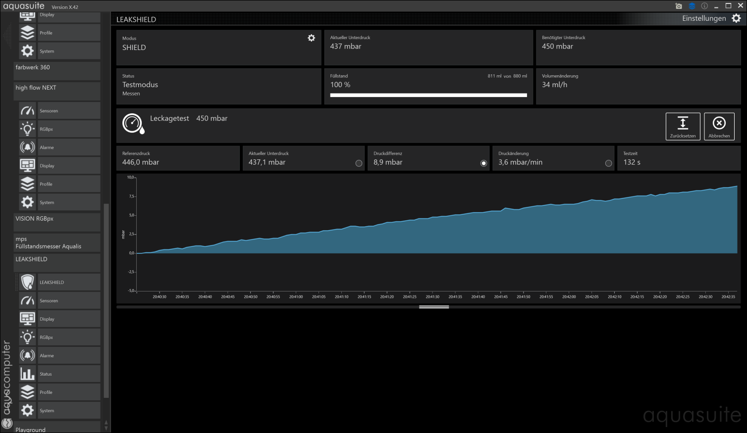

Wie versprochen hier meine Erfahrungswerte mit dem Leakshield Aqualis-Adapter auf meinem Setup. Erst mal ein Bild von dem System:
Zunächst mal Erfahrugen beim Einbau:
- Es liegen drei Gummidichtungen bei. Keine Anleitung. Offensichtlich dient die eine Dichtung zur Abdichtung des Adapter zum Aqualis und die andere, vom Durchmesser kleinere, zur Dichtung des Leakshields zum Adaper. Wofür der dritte Dichtring ist, hat sich mir nicht erschlossen.
- Man kann in der Tat besser befüllen, wenn das Leakshield abgeschraubt ist. Das geht auch ganz gut.
- Mit der Befüllung über die eingebaute Befüllungsautimatik hatte ich Anfangs Probleme. Das scheint nur dann gut zu funktionieren, wenn schon ausreichend Wasser im System ist. Und natürlich muss das System möglichst dicht sein, wodurch wir zum nächsten Punkt kommen: -
- Bei den ersten Versuchen hatte ich das Leakshield nicht fest genug auf den Aqualis geschraubt. Dadurch war es offenbar überhaupt nicht luftdicht. Ich hab den Sitz der Dichtungen geprüft und nochmal fester zugedreht... Dann war es einigermaßen dicht. ABER: Als ich das Leakshield dann (zum Befüllen) wieder abdrehen wollte (vom Adapter, der freilich auf dem Aqualis drauf bleiben sollte), hat sich der Adapter mit gelockert. Und die Folge war eine Sauerei unten am Aqualis. Ich konnte gerade noch die D5 Next Elektronik in Sicherheit bringen, die bei solchen Pannen immer als erstes dran glauben muss.
- Ich hab offenbar eine doch sehr deutliche Undichtigkeit im System. Es tritt zwar kein Wasser aus, aber die Messwerte sind eindeutig.
- Entsprechend pumpt das System so alle halbe Stunde nach. Damit kann ich leben, aber ich hätte schon gern ein dichtes System. Der Aufwand jetzt da ins Detail zu gehen, ist mir aber zu groß, das System muss laufen und das tut es ohne Wasser zu verlieren.
- Die EPDM Schläuche (zum externen Mo-Ra) halten dem Unterdruck stand. Da hatte ich echt Sorgen, dass die kollabieren könnten. Tun sie aber nicht. Sehr gut.
- Wenn es einen Wechsel der Pumpleistung des D5 Next gibt, ändert sich der Druck sehr deutlich. Deswegen geht bei einer Reduktion von 100% auf 5% der Alarm des Leakshields los. Das passiert bei mir deswegen, weil ich (mehr als Spielerei) im Normalbetrieb auf 5% laufe, wenn sich das System aber stark erhitzt, wird irgendwann ein "Leistungs-Profil" aktiviert, bei der auch die Pumpleistung auf 100% gestellt wird (nein, ihr müsst mir nicht erklären, dass das nur sehr begrenzt sinnvoll ist...). Dass dann beim Runterfahren auf das Standard-Profil der Alarm losgeht, ist weniger schön. Ich muss da noch an den Einstellungen schrauben.
- Interessant ist, dass die Leckage bei 100% Pumpleistung deutlich geringer ist (nur rund 1,6 mbar/min statt 3,6 mbar/min bei 5%).
- Das Entlüften bringt bei mir wenig, aber interessanter Weise ist das High-Flow Next, dass sonst immer bei 100% Pumpleistung hörbar geklickert hat, jetzt auf einmal unhörbar. Klasse. Also war wohl doch noch Luft drin, die das Leakshield rausgesaugt hat.
Mehr fällt mir erst mal nicht ein. Ich bin so weit happy, das mit dem Druckverlust war mir vorher schon klar, aber ich kann damit leben.

Grestorn
samedi 14 août 2021, 07:01
Zwei Dinge hatte ich bei meinem Bericht vergessen zu erwähnen:
- Das Leakshield scheint bei mir nicht am Hubby7 zu funktionieren. Das Display geht gar nicht an und es reagiert nicht. Egal, ob das Hubby per USB oder SATA mit Strom versorgt wird. Direkt am Mainboard angeschlossen hat das LS dann funktioniert
- Beim Befüllen ist der Füllstand sehr schnell angewachsen, schneller, als ich reagieren konnte. In null komma nix war der AB voll (ich hatte bei ca. 80% Befüllung gestartet). Das Leakshield hat aufgehört, als der AB ganz voll war, mir ist aber nicht klar, ob es dann nicht schon zu spät ist und die Membran feucht wird. Gibt es dazu eine Aussage? Kann sich das LS "zu tode saugen"? Oder erkennt das Gerät rechtzeitig, wenn der AB voll ist? Die Anzeige vom LS Display selbst war jedenfalls weit von 100% weg und es ist auch davon auszugehen, dass zu dem Zeitpunkt noch reichlich Luft an anderer Stelle im System war.

Dank Leakshield ist nun auch klar, wo meine Undichtigkeit ist. Offenbar ist das Calitemp am Ausgang des Radiators nicht mehr ganz dicht, denn dort zieht es die Luft rein.

lundi 16 août 2021, 09:42
Am Calitemp kann höchstens die Dichtung ein Problem haben. Da würde ich nur die Dichtung tauschen.
In jedem Fall kann ich nur jedem empfehlen seine Undichtigkeiten zu beseitigen, denn das lohnt sich. Ein dichtes System ist über Tage stabil und seit wir hier LEAKSHIELDs im Einsatz haben ist noch jedes System dicht geworden.
Der optische Effekt mit den Blasen ist zwar nett anzusehen, aber bei mir steht dann Funktion doch im Vordergrund.
