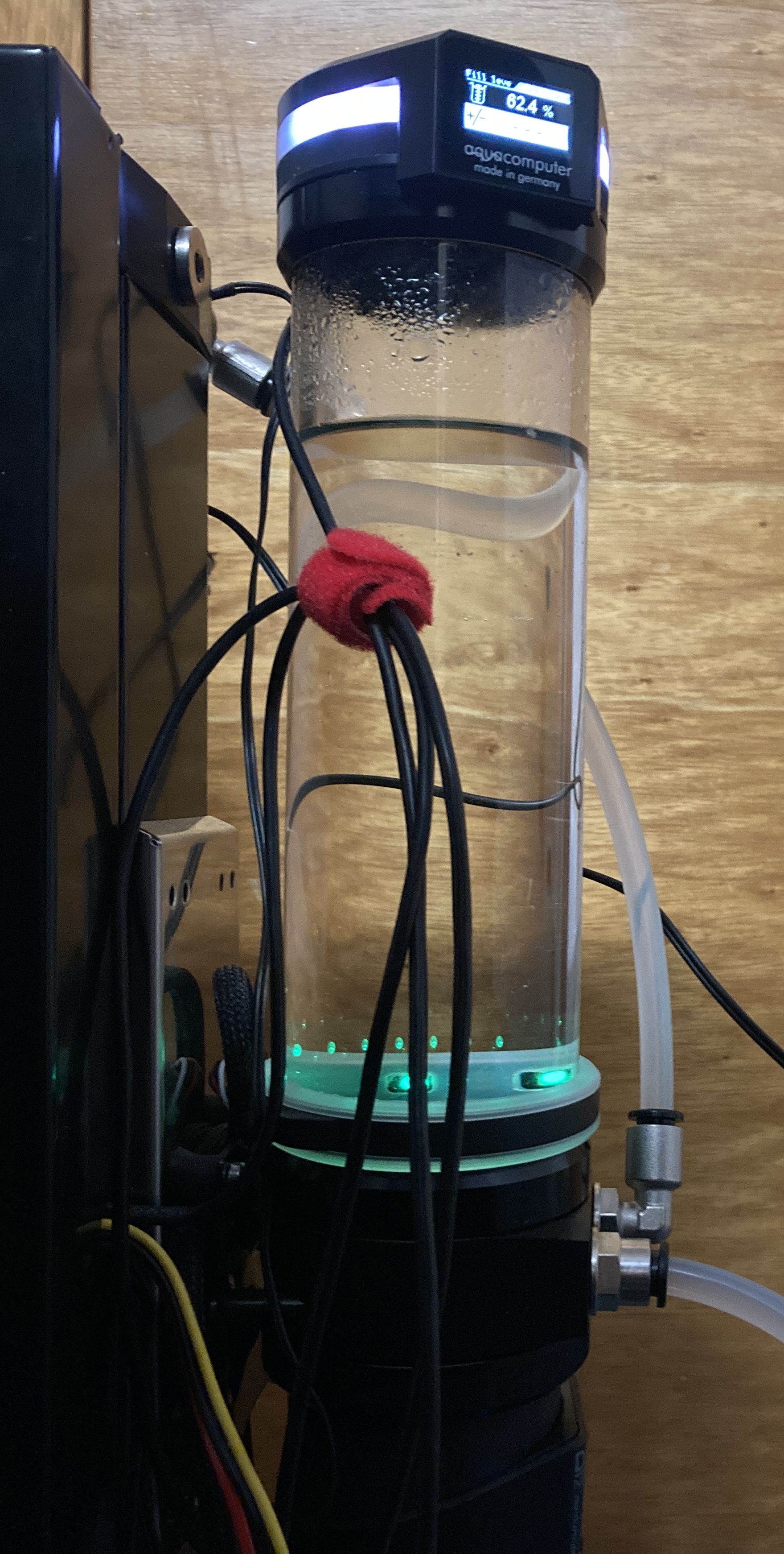

Ich kam erst vergangenen Freitag dazu den high flow NEXT zu verbauen.
Nachdem Einbau habe ich Mittels "System nachfüllen" Funktion des LEAKSHIELDS DP Ultra direkt aus dem Kanister nachgezogen. Anschließend das System alle 2 Stunden mit dem Entlüftungsmodus des LEAKSHIELDS entlüftet (knapp 30 Läufe).
Heute um 17:00 Uhr habe ich das LEAKSHIELD dann neu konfiguriert (Durchflusssensor bekannt gemacht), schließlich will ich den SHIELD-Modus ja wiederverwenden (nach meinem letzten Posting hatte ich das System nur noch im Monitoring-Modus betrieben da die ständigen Alarme auf Grund fehlenden Spielraums, dass LEAKSHIELD pumpt ja nur für 1-2s nach, nicht mehr auszuhalten waren).
Dazu habe ich das System sich vorher 1 1/2 Stunden bei konstanten 20.5°C Raumtemperatur und 25°C Wassertemperatur einpendeln lassen (Durchfluss laut high flow NEXT 89-92l).
Seit dem habe ich mehr Fragezeichen im Kopf als vorher:
Angefangen hat alles mit einer Füllstandsmessung. Besser gesagt 6. Alle pendeln zwischen 62-64% (immerhin!). Aber entspricht dieses Bild 62%?
62% Füllstand laut LEAKESHIELD
Nie im Leben! Wo sollen denn da noch über 140ml rein?!

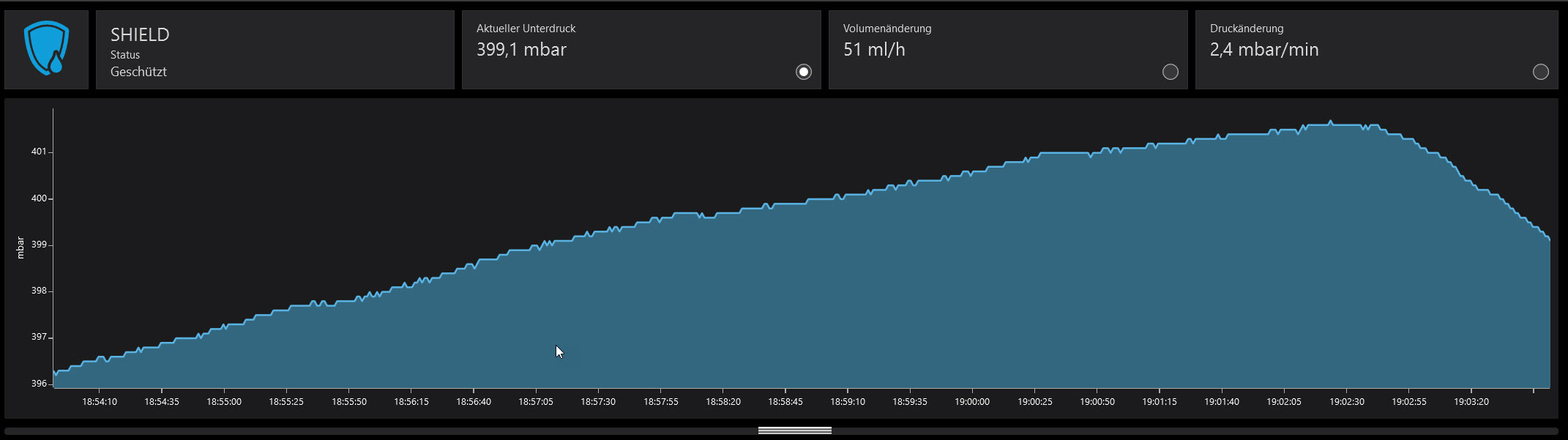

Schalte ich in den SHIELD-Modus beginnt das alte bekannte Spiel: Bei angeblichen Volumenänderungen von 20-25ml (nochmal: Raumtemperatur ist konstant, das System selbst idled, Wassertemperatur verändert sich nicht) ist der Spielraum des initialen Druckaufbaus schnell aufgebraucht und das System fällt ständig unter den Schwellenwert von 375mbar. Da das LEAKSHIELD nur für 1-2sek nachpumpt wird auch kein wirklicher Spielraum neu geschaffen weswegen das System nach 40-180 Sekunden beginnt einen Alarm "Pumpe läuft zu oft" zu werfen.
Genervt von der Situation und auch weil der CO2-Sensor die Lüftung des Raums empfohlen hat, habe ich das Fenster aufgerissen und den Raum verlassen. Was soll ich sagen? Kann mir jemand bitte dieses Bild erklären?
Druckzunahme bei Kälte
Gegen 19:00 Uhr kam ich zurück und habe natürlich das Fenster als erstes geschlossen. Und seit dem habe ich wieder diesen Druckverlust... das kann doch alles nicht sein.
PS: Ich habe Indikatorpapier (Watesmo) von Macherey-Nagel direkt an und unter jeden Anschluss gelegt. Bislang hat kein Stück ausgelöst (und ja, DP Ultra würde das Indikatorpapier triggern, dass habe ich überprüft).
PS2: Mir ist bewusst, dass es einen Unterschied zwischen "wasserdicht" und "luftdicht" gibt. Angenommen das System sei wirklich an irgendeiner Stelle luftundicht, müsste das nicht auch Auswirkungen auf die "Nachfüll"-Funktion des LEAKSHIELDS haben? Letztere hat nämlich einwandfrei funktioniert: PUR Schlauch an den Kugelhahn angesteckt und das andere Ende in den Kanister gesteckt. Kugelhahn geöffnet und Modus gestartet. In deutlich weniger als 10 Sekunden stieg der Pegel im Ausgleichsbehälter bereits. Der ganze Vorgang war in Rekordzeit abgeschlossen (kein Vergleich zur initialen Befüllungen damals, wo ich allerdings noch den dünneren Schlauch des Befüllports benutzt habe).

Ich habe gerade das Gefühl wir fangen von Vorne an.
Das Verhalten des LEAKSHIELD scheint unverändert und aus meiner Sicht normal.
Der Füllstand erklärt sich bei intaktem LEAKSHIELD durch Luft im Kreislauf, wenn diese in den AGB wandern würde sähe die Sache richtig aus.
Der schnelle Unterdruckverlust erklärt sich durch eine Undichtigkeit, wo diese ist kann ich Dir nicht sagen, das müsstest Du testen.
Zu Deinem Diagramm habe ich bereits einen Post samt Diagrammen verfasst, das Verhalten ist normal, wird das Wasser kälter sinkt der Druck, oder besser steigt der Unterdruck, erwärmt sich das Wasser wieder sinkt auch der Unterdruck wieder.

Wir sprechen hier von ~20min Lüften. Die Raumtemperatur sank dabei auf 17,5°C ab, also -3°C. Als ich den Raum verlassen habe, befand sich das Gerät im Nachpump-Loop, d.h. kurz über 375mbar pumpen, was keine ~30sek anhielt, pumpen... Damit war auf einmal Schluss wo ich das Fenster aufgemacht und den Raum verlassen habe? -3°C und das System sei "dicht"?
Ich habe das System am Abend dann noch unter Last laufen lassen. Während der Lastphase war das LEAKSHIELD überraschend ruhig. Als die Berechnungen durch waren und das System zu idlen begonnen hatte gingen die Probleme wieder los...
Ich möchte auch noch daran erinnern, dass das System, bevor es befüllt wurde, den Dichtigkeitstest des LEAKSHIELDS für 12 Stunden über Nacht bestanden hatte. Aber seit im Kreislauf Kühlflüssigkeit ist, wird der Test nicht mehr bestanden. Wie will man das erklären?
