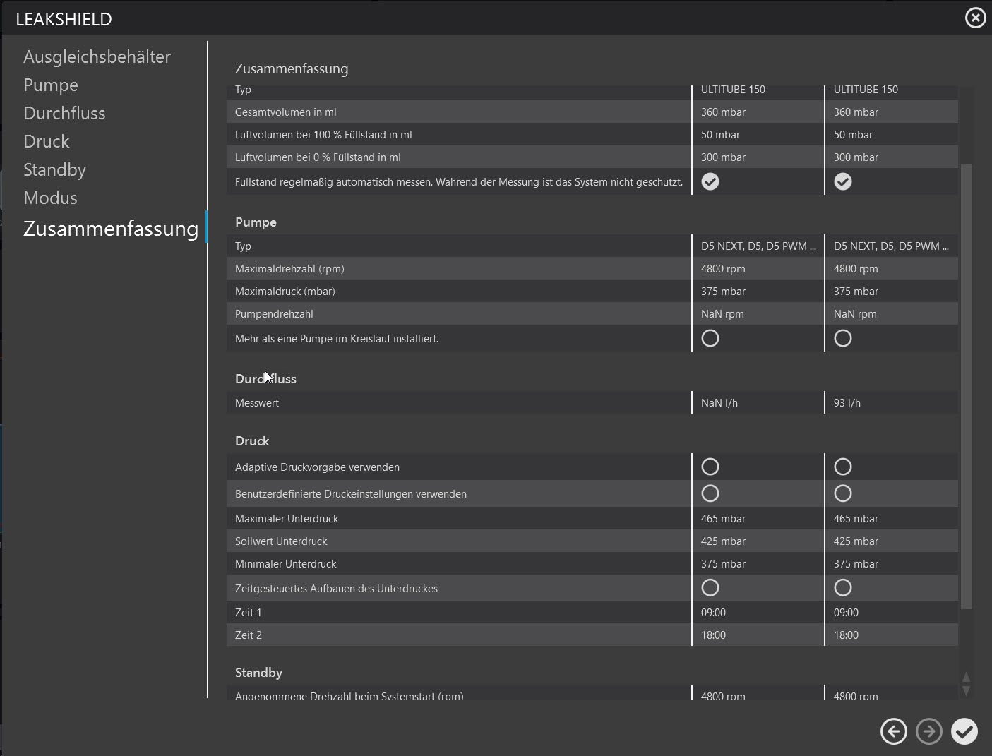

Ich wiederhole gerne nochmal den Tipp vom Anfang, zeige uns doch mal wie das LEAKSHIELD in der Aquasuite konfiguriert ist, Du sagst nur was passiert, hast aber noch keinerlei Informationen über die Konfiguration gezeigt, evtl. liegt ja da der Hase im Pfeffer.

Hier bitte. Die Einstellung "Adaptive Druckvorgabe" hat keine Auswirkungen auf mein Problem. Ich hoffe jemand kann einen Fehler finden.
PS: Wenn ich die Einstellungen so speichere und erneut aufrufe und direkt in die Zusammenfassung wechsel steht bei Durchluss "NaN l/h" -- nur wenn ich unter "Durchfluss" kurz auf den Button "Durchflusssensor suchen" klicke wird -- wie im Screenshot zu sehen -- unter "Neu" der aktuelle Wert angezeigt.
»Whistl0r« hat folgende Datei angehängt:
