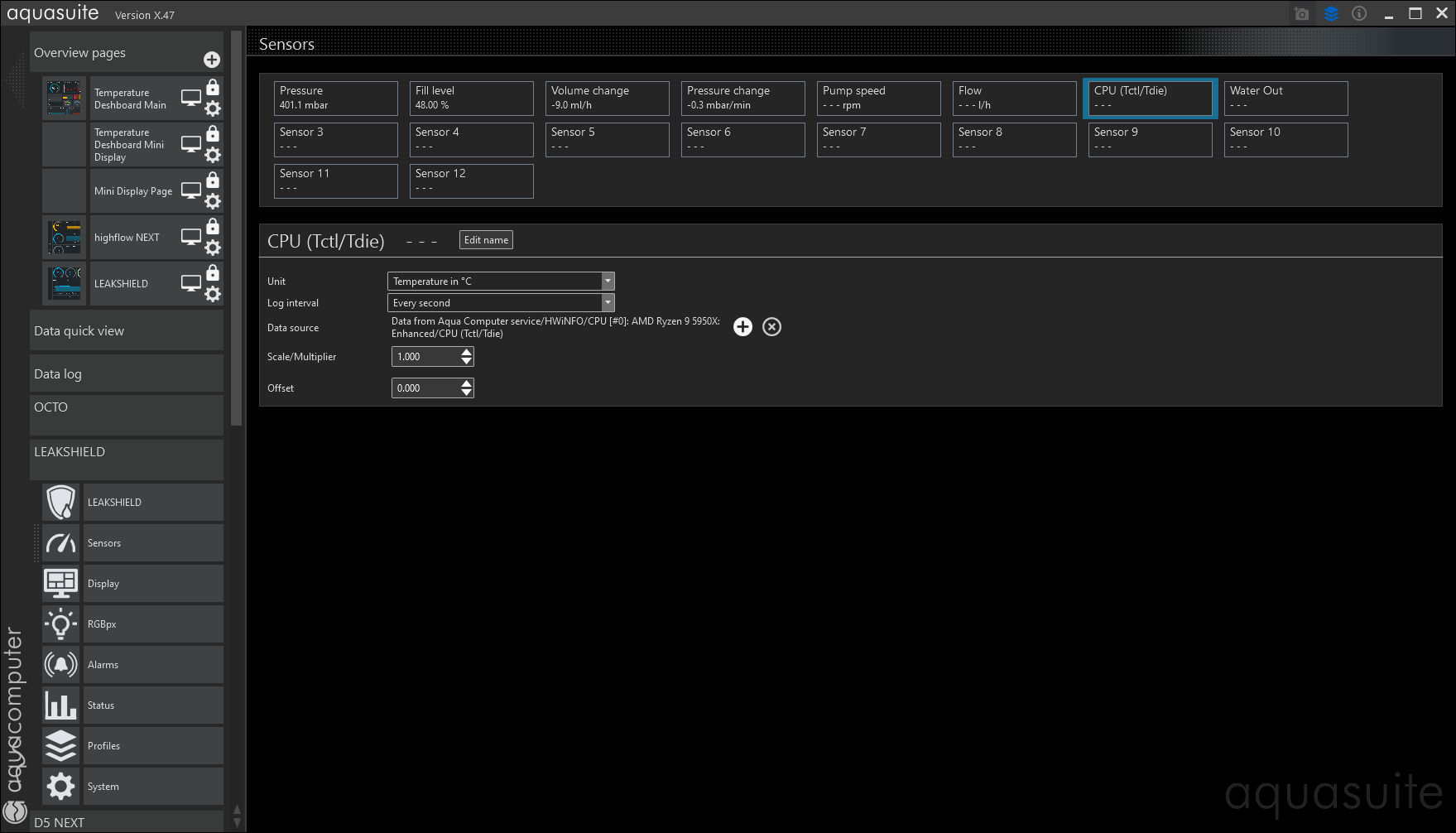

Samstag, 4. Dezember 2021, 23:53
I am doing something wrong or why any of the Leakshield software sensors are not displaying anything in my case, i tried different sources like Octo, D5 Next, HWInfo, any advice?

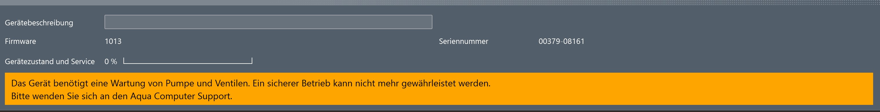

Hallo aus Magdeburg,
Ausgepackt und Eingebaut . Druck wird nicht aufgebaut , max 90mbar.
Und unter System steht diese Meldung ?
Wer kennt das Problem ?
Donnerstag, 9. Dezember 2021, 09:42
wie lange wurde das Gerät betrieben? Wenn kein Unterdruck aufgebaut werden kann, so gibt es in der Regel eine Leckage im System. Gerne wird auch die Dichtung direkt am LEAKSHIELD vergessen?
Bitte einmal prüfen. Läuft die Pumpe mehere Tage dauerhaft, dann wird diese überansprucht und die Wartungsanzeige aktiv. Gut möglich, dass dann auch bei dichtem System kein vollständiger Unterdruck mehr aufgebaut werden kann.
In jedem Fall bitte den Support kontaktieren.
